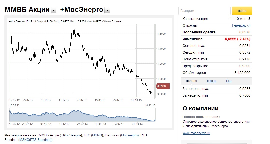

сообщение 10.12.2013, 12:01
Сообщение #202
Сообщений: 45205
Регистрация: 23.11.2004
Пользователь №: 273
Цитата(ЁЖик @ 9.12.2013, 17:30) *
И где акции покупать?
Автоматы по продаже акций будут?
Или на форекс там... или ещё в какую дурь? Где рабочему или крестьянинину (а хоть бы и интеллигенту) ПРОСТО купить у нас акции?... ... ...
____________________________________
облака это всё
Крестьянину и рабочему у нас можно купить на двух биржах.
Но не нужно, тренд нисходящий.
Все по тому, что не используют тепло с обратки.
Khomenko_A_S
сообщение 10.12.2013, 12:15
Сообщение #203
Инженер
Сообщений: 2270
Регистрация: 12.4.2012
Из: Херсон
Пользователь №: 147254
Все по плану:
- дорабатываем ежевый двигатель
- берем чубайсов в ежевые рукавици и устанавливаем закон по которому тепловычеслитель считает тепло только в диапазоне температур "подача"-"70% подачи", а остальное- без-воз-мез-дно
- наступает ера ежевых двигателей, сплошь и рядом ТЕЦ переходят на низкие графики и не плачат что до 150 градусов греть нерентабельно, температура обратки такая, что приходится применять меры против обмерзания теплотрас
