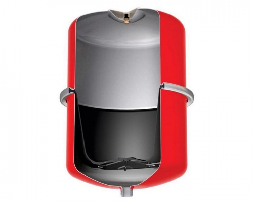

"..так куда такие объёмы сбрасываются то?.." А всегда сбрасываются? Имеется тот объем воды?
Вот одолело сомненье, спать не могу.... Пусть имеется бак с нижним подводом воды...
Вот когда его пускают... как/зачем туда поступает вода? "Пробулькивает"? Как убедиться, что там весь полезный объем занят водой...Постучать? rolleyes.gif А если там воды нет или мало? Мы "прогоняем" Р2 от Р2мин до Р2 мах и обратно... но, один черт, при незначительных колебаниях Р2 вокруг уставки... воздух там копится... вроде rolleyes.gif mad.gif
Да никак. Только на этапе установки предварительной накачкой на 3..5 м.в. ст ниже чем Р2ср. А дальше только проверять не прорвало ли автомобильным манометром пробником.
И чё покажет манометр... Р2!.. целая мембрана или нет... его "водяной" патрубок нужно на воздух замыкать...
А с другой стороны.. у нас на одном из ЦТП.. как летом перекрыли/отключили баки перед ГИ(внимание! rolleyes.gif).. так только после Нового Года это заметили... сеть дюже "упругая"... mad.gif
Я уж давно обратил внимание, что с этими баками на ЦТП часто бардак творится... 50% стоят на давлении продажной поставки... без "согласия" с режимом контура...

Для этого существует или специальный вентиль с дренажом или присоединение с двумя вентилями: один на отключение бака, второй на дренаж бака. Закрываете вентиль присоединения бака и открываете дренаж. Если мембрана целая, вода идёт некоторое время под давлением. Если пробита - выльется чуток, почти ничего.
Мы так (с двумя шаровыми) их и монтируем, но... "Если пробита - выльется чуток, почти ничего." тут когда как.. если верхний(газовый) патрубок травит, то бак может наполниться водой даже больше штатного объема... наверно можно по характеру струи определить разрыв, но нужен опыт... я же эти разрывы видел раза 3-4...
Мы проверяем по манометру в газовом патрубке (водяной замкнут на помещение). Если манометр держит давление минут 30... мембрана цела... но тут нужен воздух из ресивера... из компрессора он горячий... или учитывать Т.
Не очень понял про струю, рессивер и вообще....
Отсоединяете бак от системы, дренажный вентиль открыт..... и накачиваете до начального давления. А дальше меряете давление через несколько сек. Если груша дырявая - не накачаете......Если клапан пропускает, то он как у автоколеса - можно мылом, но в основном слюнями......
Картинка изобрАжена неспециалистом. Это частая ошибка профанов.
Бак малого объёма, не имеющий своих опор, устанавливается вертикально, то-есть - резьбой снизу-вверх.
Первое что делает такой бак - выбрасывает в систему газы. Стучать (по баку) бесполезно. Исправный бак с целой мембраной, в любом случае будет издавать пустой гулкмй отзвук, потому что теплоноситель не касается его металлических стенок. Если отзвук будет различным, это будет означать, что мембрана порвалась. В этом случае меняется мембрана, если бак фланцевыога исполнения. А если бак неразборной конструкции, то меняется бак. Если бак разборной конструкции, то лучше всё равно менять бак. По своему профессиональному опыту могу свидетельствовать, что цена мембраны почти равна цене бака. Менять мембрану есть смысл только в том случае, когда замена бака влечёт за собой невыносимые транспорно-монтажные расходы.
