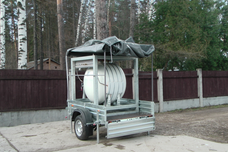

LordN
сообщение 11.2.2014, 13:43
МОДЕРАТОР
Группа: Модераторы
Сообщений: 10994
Регистрация: 3.7.2004
Пользователь №: 32
И не просто прицениться, а полностью рассчитать всю экономику эксплуатации. "Оформить" резервуар не так-то просто. Вот групповую баллонную установку можно, а баллон, например, самому ежедневно возить.
есть такое ноухау. берут старую газель с гбо на метане. добивают в кузов баллонов до упора и используют как эдакий самоходный газгольдер smile.gif
Чтобы на горбу бытовые (да и опасные по сравнению с Авто ГБО) пропановые баллоны не таскать, можно и самодельщину делать. Как здесь -
Но, думаю, что безопасней использовать мобильный газгольдер заводского изготовления -
Подогрев баллона обеспечивается за счет теплоносителя системы отопления дома. Предохранение от перегрева осуществляется с помощью специального регулятора, который отключает нагрев при превышении давления в резервуаре больше требуемого для эффективного отбора газа.
Мобильный газгольдер легко подключается или отключается от системы отопления и от газопровода без потерь и слива теплоносителя, подкатывается вручную непосредственно к дому или автомобилю.
Прицеп имеет 4 аутригера (опорные лапы) для неподвижной фиксации на земле. Дышло прицепа можно снимать для обеспечения эстетики, удобства прохода рядом с установкой и защиты от кражи.
Баллон установки может заправляться как из газовоза, так и на колонке АГЗС посредством подсоединения стандартных заправочных пистолетов. Контроль уровня газа
Резервуар надежно закреплен в защитной, монтажной, транспортировочной оцинкованной раме, покрытой ПВХ тентом, устойчивым к атмосферным воздействиям и к ультрафиолетовому излучению.
Система оборудована самосрабатывающим огнетушителем.
Стоимость портативной газобалонной установки без прицепа 130 000 рублей,
Стоимость прицепа 30 000 рублей,
Стоимость передвижной газобалонной установки с прицепом 160 000 рублей
Сообщение отредактировал Inchin - 13.2.2014, 9:50

Вот красивая картинка "мобильного газгольдера". Где-то он может быть и удобен (и я знаю где). Но какова его емкость? На сколько чаов или дней хватит его заправки? Как далеко расположена АЗГС? Чем он заполнен - сжатым или сжиженным газом? Каким газом (паром) отапливать здание, когда газгольдер отправился на заправку? Иметь два, а может даже четыре?
и т.д. И на все вопросы должны быть конкретные ответы с цифрами.
