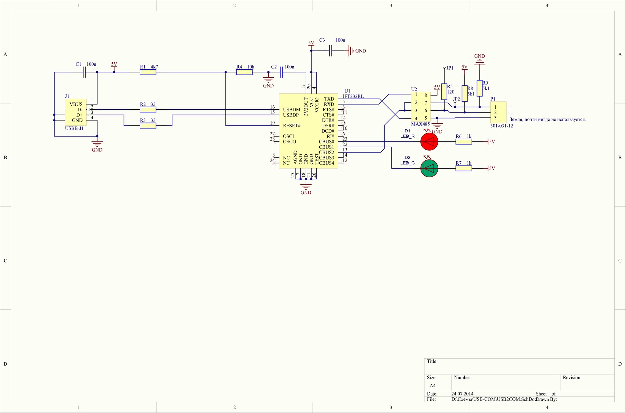

Благодарю за помощь, скорее всего все заработало, завтра позвонят и скажут на каком давлении остановилась докачка.
Дело было еще в рассогласовании ПИ.
Если бы не програма я бы точно сегодня не настроил.
Шнурок RS485 я вчера сам спаял, там схема простейшая. Деталей на 500р обошлось.
В программе есть осциллограф, хорошо что есть видео про настройку данфос в ютюбе.
И как вы указали что 4 атм это 40% и всё стало как надо работать.
Мдааа, разобраться без помощи кого либо мне бы не удалось.

Кстати есть схема с разводкой RS485. Схема хороша тем что собрана на FT232Rl и находится автоматом виндами драйвера. Изготавливается на коленках за час полтора.
У меня 2-х сторонняя плата но было лень вторую сторону делать и я просто перемычками земплю запаял везде. Вообще не думал что заработает т.к в инете все схемы кривые.
Она и не заработала пока я там пару резисторов не добавил и не обрезал лишнюю дорожку.. Если брать даташит на FT232RL то там ошибка в схеме, нихрена по этой схеме не заработает.
Я 4 часа прое.....ся и только потом перерыв весь инет нашел где ошибка.
а программа управления?

А проектик кинуть (таблицу настроек ПЧВ) - не? Да и работающая схемка адаптера весьма интересна.

Не разрешают мне файлы грузить, мало наверное я тут на форуме побыл еще.
А схемку запросто.
Есть разведённая плата, но надо тоже немного её подшаманить.
