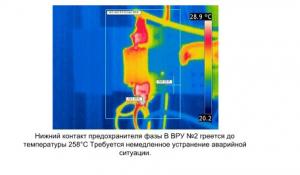

Вы так видите бумажный анализ - по документам. Это тоже делать надо. Но есть ещё инструментальный анализ с помощью приборов. Они бывают разные. Например наши энергоаудиторы используют Анализатор качества электрической энергии AR.5.
Эта "коробочка" присоединяется к сети на какое-то время и снимает все показания. Всего фиксируется, насколько я помню, 108 параметров, причем в динамике. Когда главный энергетик это видит - не хочет от себя отпускать. Результаты таких замеров вставляем в Отчет. Обычно небольшую выборку, их же можно сотни страниц набрать.
Парочку картинок прилагаю.
И еще очень "способствует" съемка тепловизором электрооборудования (щиты, коммутация и т.п.). Там наглядно видно, что "во-вот сгорит". Тоже просят "всё сфоткать". Часть вставляем в отчет, остальное дарим.

Рисунок - обалдеть )))). Моя копилка перлов энергаудита пополнилась )))).
"Мопед не мой, я просто дал объяву" (С). Положила первый попавшийся. Могла бы и термографию поварихи выложить. Можете продемонстрировать образец высокого искусства.
Знаете. если у Вас первые попавшиеся такие, и Вы их выкладываете, не понимаете в чем там прикол (а точнее полная безграмотность), образцы высокого качества Вам будут бесполезны.
