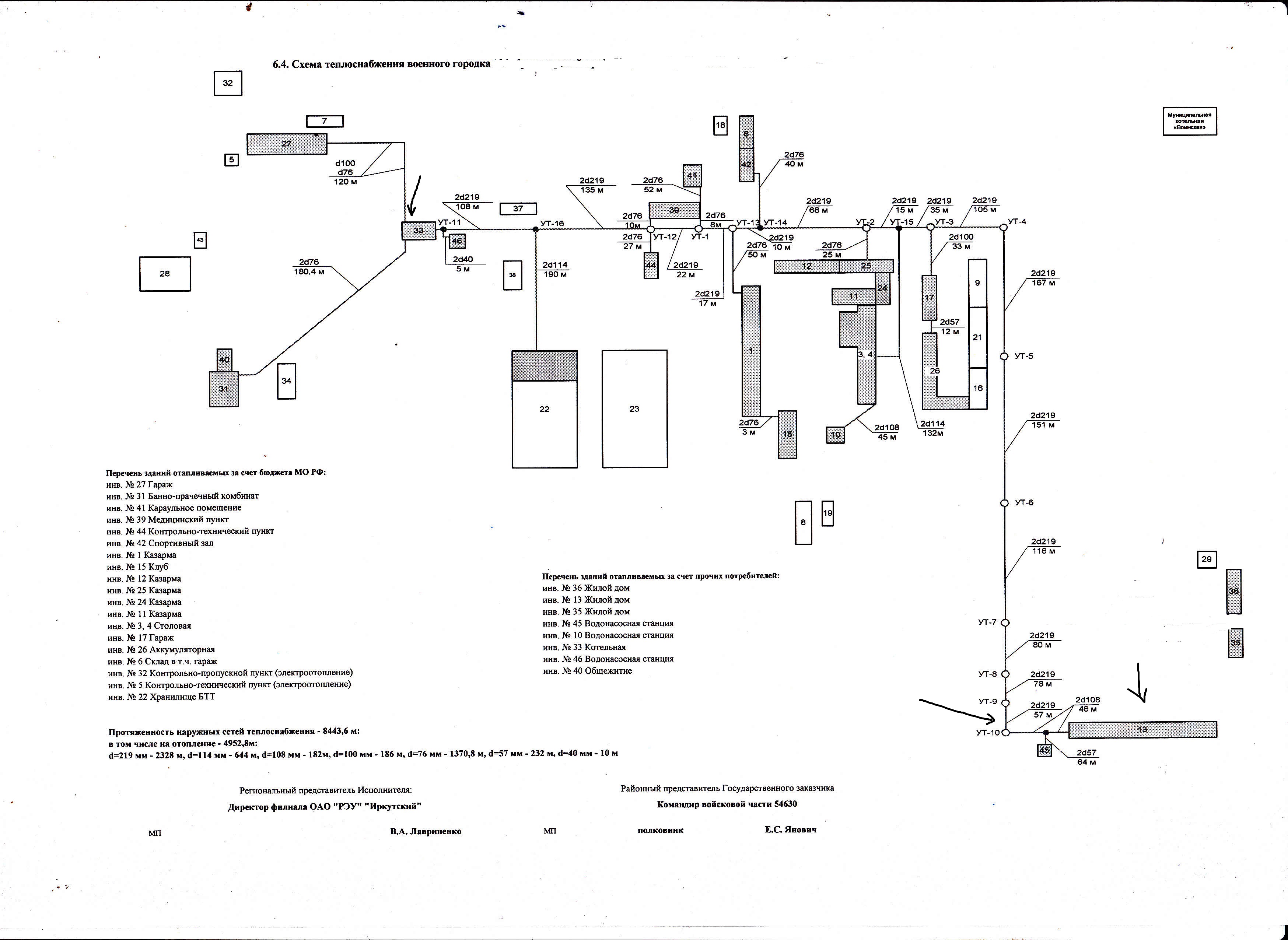

Доброго времени суток! Вобщем проблема с отоплением такая: на схме (в правом нижнем углу) жилой дом 13 обычная 5 этажка. в теплопункте УТ-10 стоит насос 11кВт 3000 об/мин. В самой котельной (№33 на схеме) насос 18,5кВт 3000 об/мин. на выходе из котельной давление 3,5 в УТ-10 приходит 4,5 до насоса(там уклон в сторону дома). Если насос в теплопункте не включен, все объекты теплые, на котельной подача 3,5 обратка 2,5-2,3, но дом потихоньку остывает не достаточно циркуляции. После того как включить насос перед домом в доме все ок., а в остальных зданиях подача горячая, а обратка холодная. давление приходит на котельную уже 3,4, иногда 3,5. получается насос вытягивает на себя все тепло из магистрали. Посоветуйте пожалуйста что делать. пробовали прикрывать задвижки до него и после, до него, после него и ничго не помогает. в прошлом году было все нормально.

0. Перепад на доме 13 при отключенном насосе есть? Если есть, то сколько?
1. Что вы можете сделать? Что-то поменять или только крутить то, что есть?
2. Если в прошлом году было всё нормально - ищите, что изменилось с прошлого года, и отрабатывайте это изменение обратно. Чудес не бывает.
3. Прикрывать пробовали, не поджимается - значит, плохо пробовали. Я сто раз поджимал задвижками всё что угодно, всегда поджималось. Закрыть герметично - это да, бывает проблема, задвижка не держать может. А поджать - раз плюнуть. Нарисуйте схему, как конкретно стоит насос - в подаче, в обратке, и что поджимали и насколько. задвижка начинает ощутимо влиять на поток где-то после половины закрытия. Это если она не переразмерная. Если же задвижка большая а поток маленький - то и вообще на последнем витке будет только поджиматься ею.

Для начала - гидравлический расчёт теплосети.

Прикрывать задвижку до насоса нельзя, угробите насос. На вскидку, без расчета могу сказать, что 11 кВт (это примерно 30 куб. м в час) для 5-ти этажного дома - очень много. Насос сильно переразмерен. На будущее: когда задаете вопросы по гидравлике, не нужны данные по мощности насосов, нужны данные по расходу и напору. Меняйте насос на расчетный или прикрывайте задвижку на выходе насоса. Выше правильно писали - иногда до последнего витка надо зажимать (до свиста). Расход на дом (на вскидку, не зная параметров) где то в приделах 2 - 4 куб. м в час.
А лучше поменяйте насос.

При протяженности тепловых сетей 5км. и указанных диаметрах -10-12м перепада на котельной явно мало.
Чтобы понять насколько правильно у вас настроена система в плане равномерного распределения расходов надо замерить температуры в обратных трубопроводах на зданиях, разница +-4 С между зданиями допустима, если больше то здесь требуется комплексный подход к гидравлической настройке системы, а именно посчитать гидравлику от источника с учетом всех подключенных потребителей после чего станет ясен необходимый перепад на котельной а также можно будет сравнить диаметры дроссельных устройств фактически установленных (если они вообще имеются) с расчетными. Скорее всего год назад у вас было все нормально а у кого-то нет, и у кого было холодно поставил себе насос перетянув расход на себя.
А бегать и поджимать задвижки и втыкать насосы то там то там можно до потери пульса,И важно не пропустить ни одного потребителя, потому что даже маленькая сторожка возле котельной без дроссельного устройства посадить весь перепад в системе.
