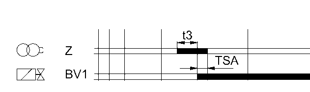

Помогите разобраться! Горелка фирмы E&M combustion. Работает почти 4 года. Месяца два назад начались проблемы: менеджер LFL 1.333 периодически (после 3-18 часов работы) выдает ошибку при розжиге. Ошибка- 1-Нет сигнала пламени по окончании безопасного времени «TSA». Только она появляется до открытия клапанов, по окончании времени t3 (во время работы искрового трансформатора). Попытка установить аналогичный менеджер с соседнего котла ни к чему не приводит: горелка вообще не запускактся.

LFL включает транс, о чем информирует индикатор на горелке. проходит время t 3 и вместо открытия клапанов - авария. В любом случае, клапаны должны открываться. даже если нет искры.

По-прежнему непонятно, на какой отметке происходит аварийная остановка... Цитата(sparich @ 19.10.2014, 14:54)  В любом случае, клапаны должны открываться. даже если нет искры. Может быть, Ваш случай - "преждевременный сигнал пламени"? Попробуйте отсоединить транс.

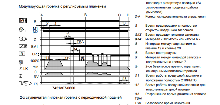

Тоже подобная проблема. Комбинированная горелка Hansa. Контроллер Siemens LFL 1.133. Периодически уходит в аварию на запуске. Газовый клапан успевает открыться, даже иногда немного успевает появиться пламя

Цитата(Yars @ 29.12.2019, 15:36)  Тоже подобная проблема. Комбинированная горелка Hansa. Контроллер Siemens LFL 1.133. Периодически уходит в аварию на запуске. Газовый клапан успевает открыться, даже иногда немного успевает появиться пламя Решили проблему заменой трансформаторов розжига на трансформаторы другого производителя. С завода стояли неподходящие по параметрам, кто бы мог подумать. Указано 5% ED SD 150 sec. То есть время работы 7,5 сек из 150, остальное перерыв. По программе контроллера LFL время искры 9 сек. Поставили трансформатор с показателем 33% ED in 3 min.

Цитата(Yars @ 2.10.2021, 11:10)  Решили проблему заменой трансформаторов розжига на трансформаторы другого производителя. С завода стояли неподходящие по параметрам, кто бы мог подумать. Указано 5% ED SD 150 sec. То есть время работы 7,5 сек из 150, остальное перерыв. "Родной" трансформатор сам выключался через 7,5 секунд?!  Хотя бы газ-то зажигался моментально?

Цитата(tiptop @ 2.10.2021, 15:39)  "Родной" трансформатор сам выключался через 7,5 секунд?!  Хотя бы газ-то зажигался моментально? Трансформатор не выключался, розжиг происходил, но не всегда, со временем всё только усугубилось. То есть было нестабильное искрообразование, трансформатор работал выше пределов своих возможностей получается, хоть и незначительно. Это как у сварочных аппаратов. Есть характеристика, сколько они могут работать с максимальным током, сколько им после этого нужно отдохнуть.

Цитата(tiptop @ 2.10.2021, 17:48)  Обычно газовоздушная смесь воспламеняется в первую секунду. Похоже, "родные" трансформаторы просто были какие-то дефектные... Время работы трансформатора это t3+TSA. t3 - трансформатор работает, газ не подаётся, время предварительного зажигания, 6 сек для lfl 1.333. С началом времени TSA открывается клапан, подается газ, длительность фазы TSA - 3 сек. TSA- безопасное время зажигания, к его концу должен быть сигнал пламени, индикатор в положении "1". То есть к моменту подачи газа трансформатор уже 6 сек работает и ему остается 1,5 сек до его максимального значения работы.
