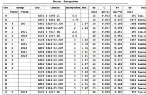

Сам - любитель. Но дом построил. Имеется система отопления, спроектированная и построенная своими руками. Расчеты делались в HERZ Co.
Ув-е Гуру, не проникся я сутью Kv sad.gif Поэтому прошу разъяснить и сказать ДА/НЕТ (а может кто найдет время побольше - разъяснить) на мои рассуждения:
в соотв-и с выполненными расчетами (см приложение Итоги стр 20), настройки балансировочных клапанов 1 4117 39 (HERZ) указаны 2, 2 и 5 (разные стояки).
При Dn=15. Однако при попытке купить это "счастье" в Тюмени постигло фиаско, а кроме того участки трубопроводов там по расчету dn=20 ( когда балансиры подбирал к расчетной схеме не знал, что нет таких вентилей с dn20), в итоге были смонтированы Danfoss USV-I с DN=20.( как выяснил уже сейчас диапазон kv маловат). Настройки у них, полагаю, другие. Дабы привести хотя бы к одинаковому Усл проходу - заменил в расчетной схеме клапана на 4017 и пересчитал, чтобы для Усл прохода 20 получить KV и расходы... Но для клапанов Herz. (см Итоги 2). Я правильно понимаю, что достаточно взять из таблицы настроек коэффициент Kv для соотв клапана (стояка) и по кривой Kv (паспорт вентиля) для клапана Usv Danfoss определить соответствующую настройку ??

- расчеты Kv и расходов системы отопления сделаны для балансировочных вентилей HERZ (4017, приведены в Итоги 2),
- как перевести данные в Настройки фактически установленных Danfoss USV-I ? Достаточно ли руководствуясь только заданным значением Kv (из таблицы настроек) по паспортной диаграмме для Danfoss взять настройки ?

Потеря давления на клапане (бар) = (фактический расход (м3/ч)/ пропускную способность (Кv м3/ч) возвести в квадрат.
у Вас известен расход через клапан, известна необходимая потеря давления (из таблицы Итоги - Настройки) - преобразовав формулу Вы найдете необходимое Kv для клапана USV-I:
например: участок 1001 - расход=0,048 кг/с = 0,173 м3/ч, Р = 587 Па = 0,00587 бар
из формулы: пропускная способность = 0,173/ корень из 0,00587 = 2,26 м3/ч - USV-I вполне подходит так как его пропусканая способность 2,5

Таблица с настройками из HERZ Co ? прикладываю
