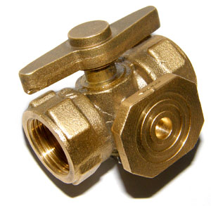

Цитата(Татьяна Удальцова @ 30.10.2014, 11:26) *
моё собственное "дополнительное устройство" - на моей аватарке.

Если диаметр отверстия в пробке - 4,1 мм, то Kvs у него, по моим прикидкам - где-нибудь 0,6.
