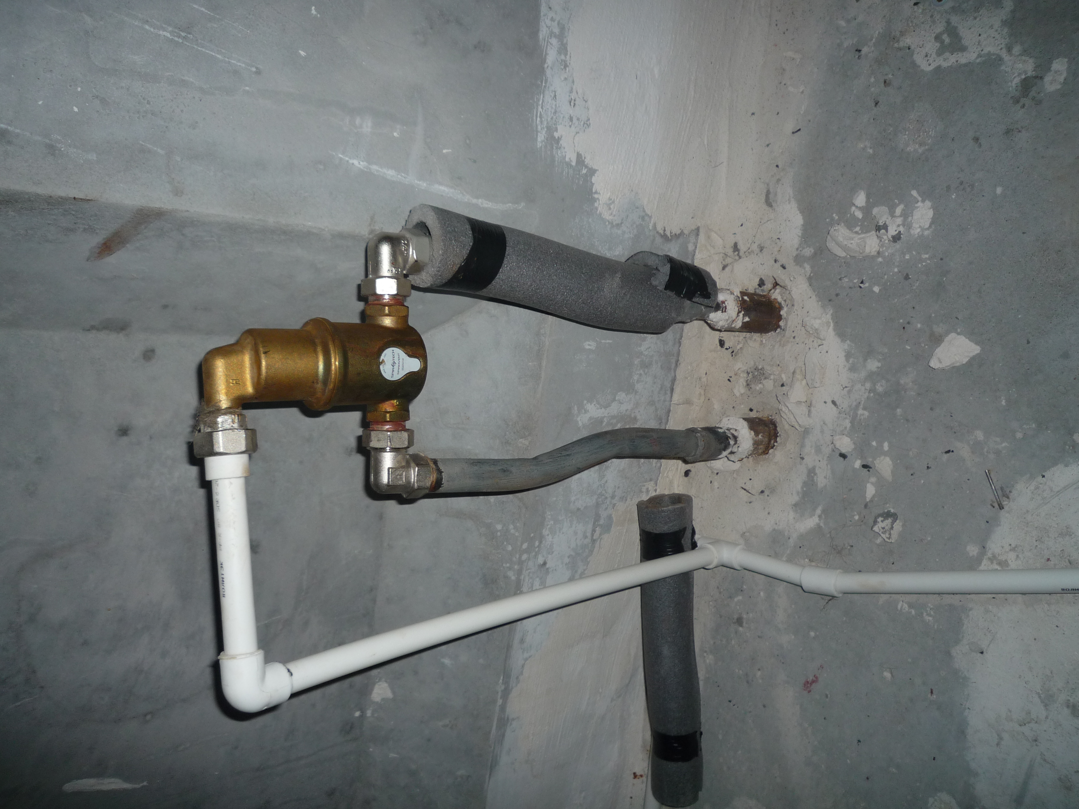

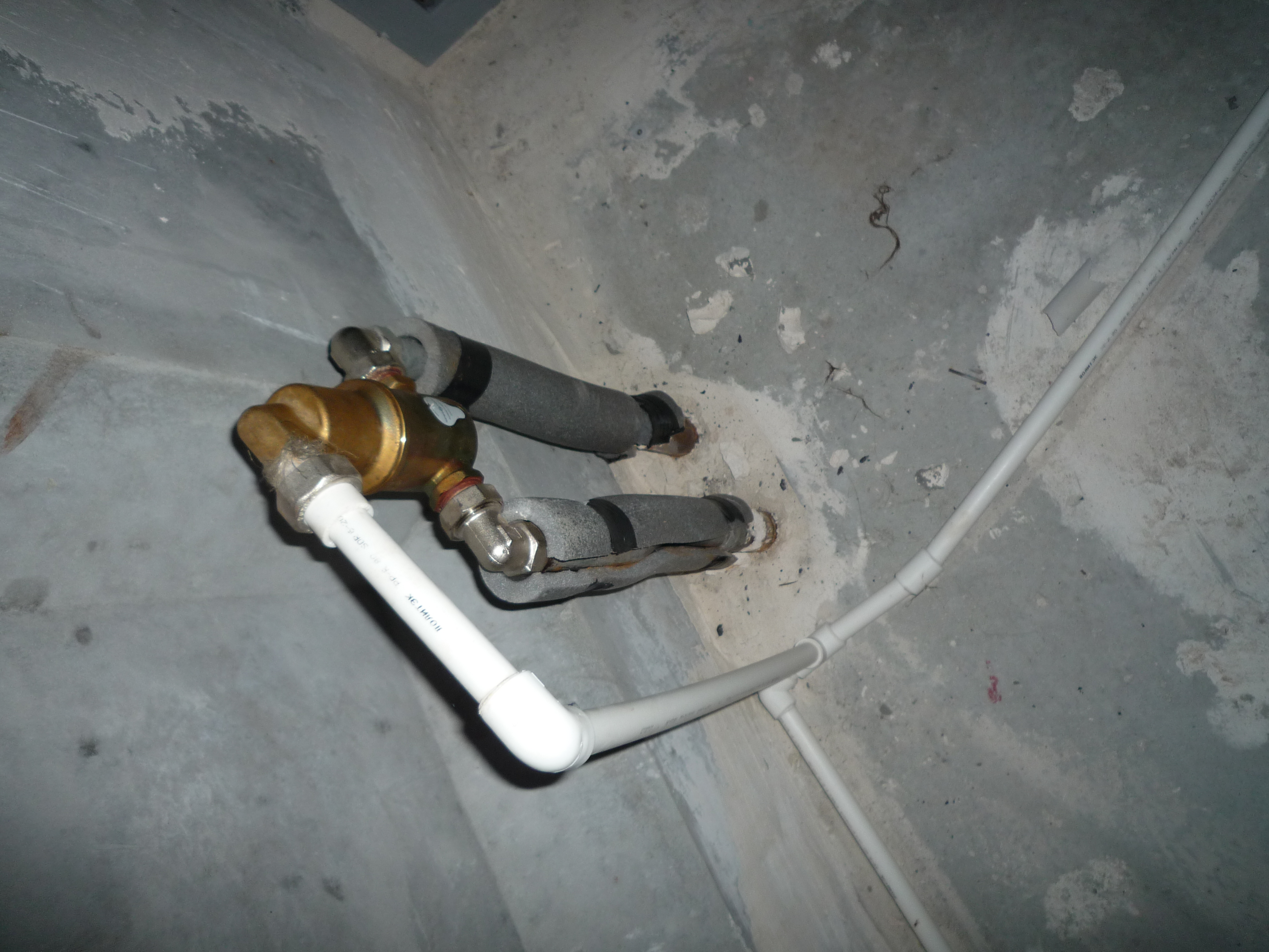

Цитата(todatul @ 7.11.2014, 15:29) *
вот такие стоят, но не у всех.
сообщение 7.11.2014, 12:56
Сообщение #92
Сообщений: 50546
Регистрация: 24.4.2009
Пользователь №: 32666
Это стыки "мама-папа", не компенсаторы.

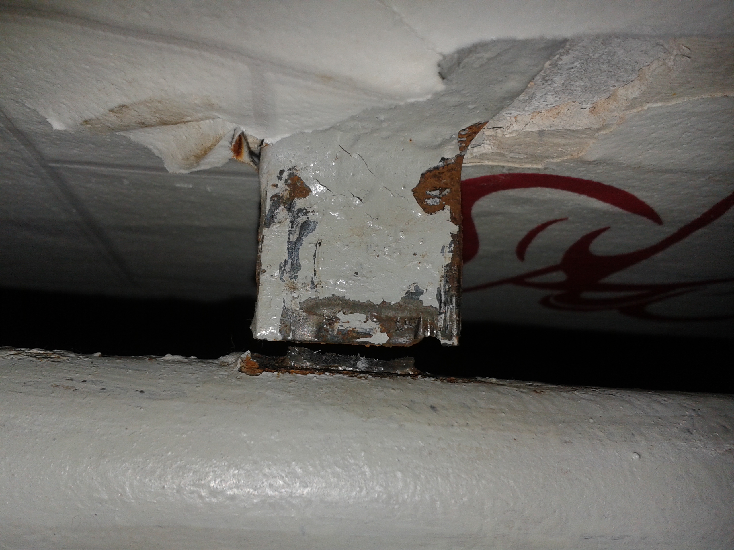

В двух словах: экспертиза установила что авария произошла из за отсутствия компенсаторов на стояке. На тех этаже, над нашей квартиры установили П-образные компенсаторы и выплатили денег. Всем спасибо за участие и хороших людей на вашем пути.

и еще..когда устанавливали компенсаторы на тех.этаже у нас в квартире спилили уголки, которые "держали" ту самую трубу отопления. До этого , пока шло "расследование"- кто виноват, я узнал что они (уголки) должны быть скользящими опорами, а у нас они "привареннонескользящие". Короче - век живи, век учись!!!!

ну вообщето должны быть и неподвижные опоры тоже. вот здесь можно посмотреть как расставлять неподвижки и компенсаторы

я дал картинку чтобы посмотреть как раставлены неподвижные опоры и компенсаторы. компенсатор при данной этажности должен быть посередине, а никак не в конце. При теперешнем расположении возможен прорыв не у вас а где нибудь на 7-10 этаже
