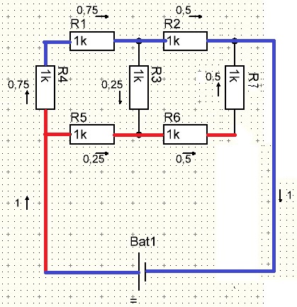

tiptop
сообщение 9.11.2014, 14:34
Сообщение #43
сам себе Sapiens
Сообщений: 11391
Регистрация: 21.5.2005
Из: г. Владимир
Пользователь №: 797
Цитата(испытатель @ 9.11.2014, 13:58) *
Вот схемка петли Тихельмана в виде соединения сопротивлений и распределения токов по правилу Кирхгофа.
Здесь правила не выполняются в полной мере:
сумма падений напряжений на резисторах R4, R1, R2 = 2 В,
Исключительно для tiptop - любителя электромагнитных аналогий.
Для наглядности я уже несколько раз приводил простой расчёт по гидравлике:
Ну, пусть у среднего ОП расход становится раза в 3 меньше, чем у крайних...
Покажите!!!
Сообщение отредактировал tiptop - 9.11.2014, 14:40
испытатель
сообщение 9.11.2014, 14:48
Сообщение #44
Сообщений: 7297
Регистрация: 27.5.2007
Пользователь №: 8854
Вы складываете некорректно. Нужно составлять систему уравнений... Ну неужели с азов все нужно делать. Вы про мостовые схемы измерения слышали? ... как гальванометр от изменения номиналов плеча то в плюс то в минус шарахается - видели? Не разочаровывайте такими расчетами гидравлики.

tiptop
сообщение 9.11.2014, 16:53
Сообщение #48
сам себе Sapiens
Сообщений: 11391
Из: г. Владимир
Пользователь №: 797
В Вашей схеме ток должен разветвляться как 0,4 и 0,6, а не 0,75 и 0,25. dry.gif

Цитата(tiptop @ 9.11.2014, 16:53) *
Уже опасаюсь что то писать. Агрессия через край. Направление тока в среднем приборе другое.
Сообщение отредактировал CNFHSQ - 10.11.2014, 7:15
