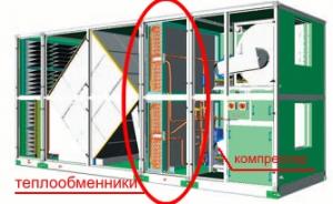

Выглядит это следующим образом:
При работе установки в режиме охлаждения теплообменник в приточном канале является испарителем и охлаждает приточный воздух, а теплообменник-конденсатор охлаждается удаляемым из помещения воздухом. В свою очередь, при работе в режиме нагрева приточный наружный воздух нагревается от теплообменника, который в данном режиме работы выполняет функцию конденсатора, а расположенный в вытяжном канале теплообменник - испаритель поглощает тепловую энергию удаляемого воздуха.
Совместно с рекуператором получается очень эффективная система.
Конструктивно это может быть выполнено в виде унифицированной секции приточно-вытяжной установки, возможен вариант с раздельными приточными и вытяжными секциями.
Своего рода фреоновый рекуператор, только еще и электричество потребляет
Нажмите для просмотра прикрепленного файлаКонечно чтобы понять подойдет ли Вам такой вариант, нужно делать расчет на основании параметров Вашей системы

Цитата(WAKO @ 24.11.2010, 16:33)
Не понял вопрос, поясните!
Поясняю. Первое, нужно отобрать тепло от уходящего воздуха. То есть, он это избыточное (?) тепло должен
уже иметь. Далее, нужно нагреть наружный холодный воздух до температуры помещения. Это ещё на обогрев, это только компенсация. И только с этого момента начнётся обогрев. Вот и прининьте, сколько осталось.
А автору топикстартера нужен не максисально эффективный
возврат тепла, а именно обогрев помещения.

В данном случае тепловой насос это не рекуператор в чистом виде, на рекуператоре мы возвращаем часть тепла так сказать на халяву, а тепловой насос это электронагреватель. Мы нагреваем приточный воздух до заданной температуры, тепловую энергию мы отбираем из удаляемого воздуха (также как геотермальные насосы из почвы, водяные из воды и т.п.). Происходит это за счет электроэнергии и благодаря компрессору. Удаляемый воздух для этого используется т.к. у него температура выше уличной, а стоимость фреонового теплообменника значительно ниже геотермального. Из удаляемого воздуха можно взять тепла столько сколько нужно для нагрева. Все зависит от параметров контура с теплообменниками, давления фреона, мощности и типа компрессора. Проблемы могут быть с обмерзанием, но эту проблему должен снять рекуператор. Кроме того тепловой насос в данном случае есть дополнение к водяному нагреву, автору необходимо добавить тепловой мощности к имеющейся за счет эл. энергии.
P.S. Может я конечно ошибаюсь, завтра уточню у компетентных людей, но вроде так.
Об этом и речь. Тут вы совершенно правы. А в таком случае встаёт вопрос, применительно к конкретному случаю - а на кой, собственно, такие сложности вместо непосредственно электронатревателей?

Кодиционер он и есть воздушный тепловой насос, тока если ставить канальники, то при -20 у них СОР будет никакой, я уж не говорю что нужно еще и зимний комплектик ставить. Тогда уж точно прощще ТЭНы
Ладно. Ещё раз. Насчёт 7, что-то не приходилось такого встречать для подобных систем, чаще и больше порядка 3,5. Но предположим 5. Для этого нужно определённое количество воздуха пропустить через испаритель. Столько же, не меньше, через конденсатор. И тот, что проходит через конденсатор, для того, чтобы
обогревать помещение должен быть нагрет до температуры выше уходящего. И "в зачёт" такого способа обогрева пойдут только те градусы, которые "выше", всё остальное это возврат тепла.
Вот поэтому, ПМСМ, для
обогрева такая установка не подходит.
Количество воздуха может быть не одинаковым, главное снять необходимое количество тепла, например в сплитах объем воздуха прогоняемый через наружный блок больше чем через внутренний. Главное - тепловой баланс, в холодную погоду вообще можно через наружный блок воздух не гнать, он охладится за счет большего перепада температур.
И тот, что проходит через конденсатор, для того, чтобы обогревать помещение должен быть нагрет до температуры выше уходящего.
Так оно и есть!
На конденсаторе мы можем получить температуру гораздо выше температуры удаляемого воздуха. Как пример опять сплиты: температура воздуха проходящего через внутренний блок допустим 20-25 градусов, температура конденсатора 40-45.
Не нужно путать с рекуператорами, где температура приточного воздуха на выходе не может быть равной и выше температуры удаляемого воздуха на входе.

Имеет ли право на жизнь описанная схема (фроновые теплообменники + рекуператор) если вместо рекуператора будет установлена рециркуляционная камера?
WhiteShark
26.11.2010, 10:03
ПМСМ вполне
vlad980
26.11.2010, 10:20
А разница? Первая мысль тоже была - "наружный блок" в вытяжку, внутренний - на рецикл (просто на стенку, например)... но вытяжка требует притока, который тоже греть надо...
Если конечно - приточно-вытяжная уже есть, есть нагрев, все сбалансировано, и тепло все равно выбрасывается на улицу - его можно использовать для поддержания режима наружного блока (а если еще и смешать с наружным до Т=+5....).
Построить форкамеру, туда подать эту смесь и разместить в ней наружные блоки...
да, "Зимние комплекты" - они для работы на холод, на тепло - подогрева картера достаточно будет...

Добрый день. Увидел в этом обсуждении установку
http://forum.abok.ru/uploads/monthly_11_20...13311_thumb.jpgВы её так серьёзно обсуждаете, а я не понимаю, как вообще можно использовать последовательно соединенный рекуператор и фреоновый тепловой насос на обогрев?
Допустим, tнар=-20с, уставка +20с, КПД рекуператора 50%, воздух сухой (для простоты).
1. ТН выключен, рекуператор нагревает приточный воздух с -20 до 0, охлаждает вытяжной с +20 до 0. Приточный воздух догревается калорифером. Всё хорошо.
2. Включаем ТН. ТН догревает приточный воздух с 0 до +20, отдавая ему QкВт тепла. Это тепло он отбирает у вытяжного воздуха охлаждая его с +20 до 0. Далее этот воздух попадает на рекуператор охлаждаясь до -10, подогревая приточный воздух уже не до 0, а до -10. Далее, по кругу, чем холоднее приток на входе в конденсатор, тем холоднее вытяжка после испарителя, пока не сровняется с tнар. Или пока рекуператор не обмерзнет.
Вот я и думаю, либо я вообще ничего не понимаю, либо эта установка подразумевает кратное превышение вытяжки над притоком, (соответственно, наличие сторонней подогреваемой приточки), либо мы собираем только побочное тепло от сконденсированной влаги и работающего компрессора. Хотя по словам WAKO, "Совместно с рекуператором получается очень эффективная система."
Проясните, пожалуйста, если не трудно.

Действительно не понимаете. И сначала работу рекуператора изучите. Так смело написано "50%" при "сухой воздух", что аж завидно такому оптимизму. Взяв "условные перепады" вы получили "условный ответ". Который от реальности далёк настолько же, насколько и приводимые цифры.
Такие допущения я сделал для упрощения понимания принципа работы системы. Вроде Идеального Газа в физике. Ладно, покопаюсь, в нюансах процессов. Просто, я думал, у меня какая-то простая очевидная ошибка в рассуждениях.
Skaramush
10.9.2015, 16:43
Она и есть. Берёте слишком условные цифры. ТН здесь для увеличения количества возвращаемого тепла. Рекуператор весьма "ограничен в средствах".
