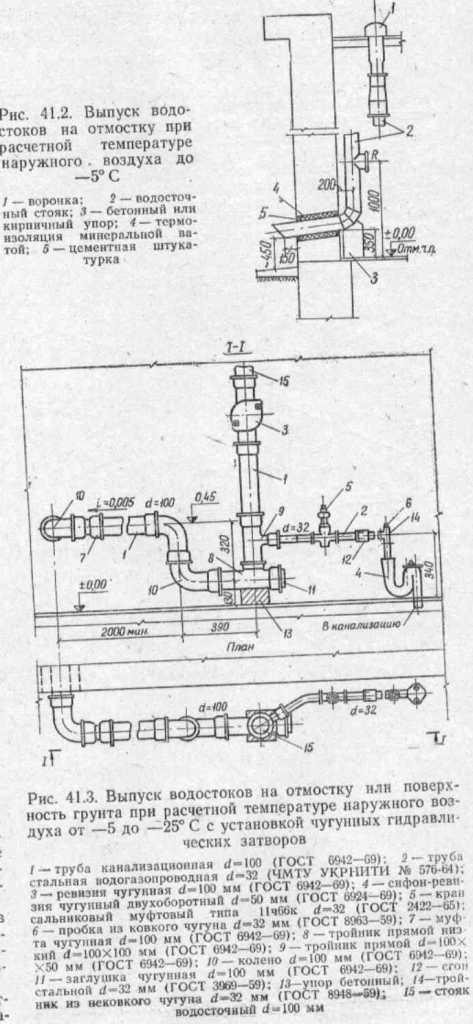

В реконструируемом двухэтажном здании водосток с кровли опускается в центре здания в стальной трубе D100мм, далее вбок под полом 1-го этажа в грунте и выходит наружу за пределами здания (там откос) в канаву. Проведен демонтаж основания пола 1-го этажа, и обнаружилось что под полом труба сгнила и размывается грунт.
В настоящее время у нас есть проект только на конструкцию пола, водостоки реконструировать не планировалось. Ждать проекта на водосток не можем-нужно заливать бетонное основание пола.
Нужен срочный совет бывалых.
Можно ли пустить водосток горизонтально под потолком второго этажа, далее опуститься на 1-й этаж внутри помещения вдоль наружной стены, вывести через стену трубу наружу, далее по бетонным каналам для поверхностного водоотвода под откос в канаву.

Можно по общим коридорам. На выпуске гидравлический затвор и перекидка для талых вод в х-ф канализацию.

Можно под потолком, если оборудование не боится попадания воды.

..."20.3. При отсутствии дождевой канализации выпуск дождевых вод из внутренних водостоков следует принимать открыто в лотки около здания (открытый выпуск); при этом следует предусматривать мероприятия, исключающие размыв поверхности земли около здания. (СНиП 2.04.01-85)

Потому, что к п. 20.3 есть примечание, которое вы не процитировали. Но если соблюсти требование Примечания, то можно. Иначе на этом месте будут глыбы льда.
WAKO Ждать проекта на водосток не можем-нужно заливать бетонное основание пола.
Зачем проект? Разобрать сгнившую трубу и по этому же месту проложить новую. Затем залить основание пола.

Дело в том, что реконструируется только часть здания, а труба идет еще и под помещениями в которых реконструкция не предусмотрена. В каком состоянии там труба остается только догадываться, поэтому решено не использовать старый участок водостока.
Чтобы зимой не было обледенения, а труба не замерзала и не запотевала сделаем как писал Serg Ivanov гидравлический затвор и перекидка для талых вод в канализацию.
Вопрос стоял в первую очередь о том, нет ли каких то ограничений именно в прокладке трубы горизонтально под потолком второго этажа и опускании его по стене. Место прохода трубопровода через перекрытие будет защищено противопожарной муфтой.

Ограничения есть. Это пп 8.2.8, 8.2.9 СП 30.133330.2012

правильно ли я понимаю, что трубопровод из ПВХ открыто нельзя вести ни в каких помещениях?
