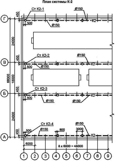

Уважаемые коллеги! Подскажите пожалуйста что должно быть указано на плане сети водоснабжения, если это проектная документация? helpsmilie.gif

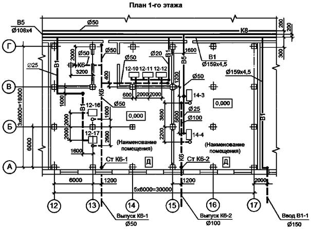

Я обычно независимо от стадии действую в соответствии с ГОСТ 21.601-2011
6.1.2 На планах, их фрагментах и узлах (выносных элементах) оборудование, установки, трубопроводы и другие элементы систем изображают толстой основной линией, строительные конструкции и технологическое оборудование - сплошной тонкой линией.
6.1.3 На планах систем оборудование систем (например, насосы, баки) и установки указывают упрощенными графическими изображениями, трубопроводы и другие элементы систем - условными графическими обозначениями.
6.1.4 На фрагментах планов и узлах трубопроводы, арматуру и другие устройства изображают упрощенно или условными графическими обозначениями в зависимости от масштаба чертежа и диаметра трубопровода. Трубопроводы изображают упрощенно двумя линиями, если на чертеже их диаметры в соответствующем масштабе равны 2 мм и более, при этом арматуру и другие устройства изображают также упрощенно с учетом их габаритных размеров.
Трубопроводы, выполненные условными графическими обозначениями в одну линию и расположенные друг над другом в одной плоскости, на планах систем условно изображают параллельными линиями.
6.1.5 На планах систем наносят и указывают:
- координационные оси здания (сооружения) и расстояния между ними (для жилых зданий - расстояния между осями секций);
- строительные конструкции и технологическое оборудование, к которому подводят воду или от которого отводят сточную воду, а также влияющее на прокладку трубопроводов;
- отметки чистых полов этажей и основных площадок;
- размерные привязки установок систем, вводов водоснабжения и выпусков канализации, основных трубопроводов, стояков систем (на планах подвала, технического подполья), санитарных приборов, пожарных и поливочных кранов, лотков и каналов к координационным осям или элементам конструкций;
- буквенно-цифровые обозначения трубопроводов;
- обозначения установок и стояков систем на полках линий-выносок;
- диаметры трубопроводов, вводов водоснабжения и выпусков канализации.
На планах, кроме того, указывают наименования помещений и категории помещений по взрывопожарной и пожарной опасности. Допускается наименования помещений и категории помещений по взрывопожарной и пожарной опасности приводить в экспликации помещений по форме 2 ГОСТ 21.501.

Добрый день всем, вопрос по теме! Заказчик пишет: "на планах отсутствуют привязки технолог. оборудования и санфаянса"
На основании ГОСТ 21.601-2011 п.6.1.5 выходит что мы должны на планах ставить привязки всех унитазов, умывальников и пр.?? Но ведь никто этого не делает, как правильно отшить эту претензию?

Если Вы не делаете, это не значит, что "никто не делает". Может из "проектантов" никто и не делает, а проектировщики - делают. На основании ГОСТ (рис. А.1-А.3) и текста. Должны быть привязаны свои трубопроводы и оборудование. "Технология" должна быть привязана в ТХ, а в ВК - к осям, конструкциям, самому оборудованию.
Заказчику написала: " см. дизайн-проект , см. раздел ТХ"
За такие "дизайн-проекты" вас в жизни будут много бить. "Возможно ногами"(С). Фаянс не "дизайнер" будет ставить, а сантехник.

в МКД привязывать сантехнику, когда ее Заказчик-Застройщик и не закупает - смысла нет. Собственник квартиры на свой вкус выбирает и производителя и расположения на своих квадратных метрах. Для общественных зданий (в том числе гостиниц) смысл есть, но нафиг нужно - до окончания строительства 20 раз все поменяется
PesPes
трубы привязываю ВК, фаянс прязывает АР
Татьяна Удальцова
Цитата(Elenk_@ @ 3.3.2016, 18:53) *
Про существование ГОСТ 21.601 тоже впервые слышите? Картинки хоть посмотрите.
Типичные лентяйские отмазки. С чего это взяли, что всегда не закупает? Ваше дело начертить, как положено, а не думать про "поменяется".

Ну да. Должны. Но привязки Вы должны взять с задания архитекторов или технологов расставляющих это оборудование. Отшивать зака не надо, надо правильно перевести стрелки на "дизайн-проект". На этом обычно претензии и заканчиваются.
Написано это в справочнике Тугая
http://forum.abok.ru/index.php?showtopic=3...t=0#entry392055
стр.151-152.
К осям - сантехник оси внутри стен не найдёт. К стенам/перегородкам, если они привязаны в "дизайн-проекте".
При отсутствии привязок перегородок на задании архов не может быть и привязок сантехники.
Fatik
А как же ГОСТ на условные обозначения? Санфаянс он жеш условно обозначается по госту, и как эти условные привязать? А трубу 1/2 как привязать, особенно при вертикально расположенных трубопроводах, когда на плане 3 параллельных линии?
Нет, конечно, для жилья делал планы типового санузла, где в увеличенном виде все привязано и расчерчено, но это уже отдельно.
Serg Ivanov
По ГОСТу.
Fatik
Цитата(Serg Ivanov @ 4.3.2016, 9:47) *
По ГОСТу.
Ага. Только вот привязок упомянутых труб и стояков нету... Я вот свои стояки всегда привязывал, да и фаянс, только вот нарушение госта шло от архов, которым подавай "красиво", а не по госту.
freese
... ГОСТ 21.601 откройте
PesPes
По ГОСТу.
всегда думал что на этом рис. привязка выпусков санприборов...
Fatik
Еще раз, не всегда возможно выполнить ВСЕ требования ГОСТ, например как, привязать трубопроводы не всегда возможно, даже на планах подвала...не согласны-покажите мне план подвала с вертикальным расположением разводящих сетей и привязкой к конструкциям. А на планах этажей(не только подвалов), так вообще привязать стояки считаю обязательным, хотя бы чтобы отверстия конструкторам выдавать. Поэтому ГОСТ гостом, но сделать свои же чертежи понятнее для строителя, если это не отнимает дополнительного времени...вполне нормально. Я об этом.
Lena Igorevna
[quote name='Татьяна Удальцова' date='3.3.2016, 17:18' post='1190839']
"проектантов"
Я привязываю свои трубопроводы и оборудование, которое сама расставляла. Но привязывать унитазы, умывальники?
Так и чертеж не читаемый получится.
PesPes
продолжаю привязывать трубы и выпуски (подводки) сантех приборов. Выпуски) а приборы пусть под выпуски расставляют...
Elenk_@
присоединяюсь..тем более в ГОСТ 21.601 это так и есть..ибо если привязывать фаянс то должно быть две привязки ..а насколько я вижу там только одна...
