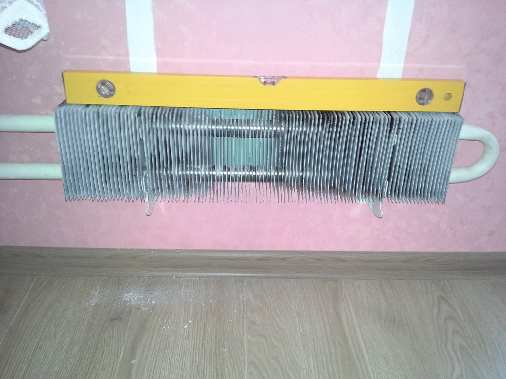

О каких кранах идет речь? Так у всех квартир по стояку (возможно на последнем этаже есть кран маевского). Ничего не переделывали, все досталось от застройщика в таком виде.
Цитата(awlan @ 30.10.2016, 11:44)
Нет, не должно. Проверьте уклон конвектора, скорее всего он завоздушен. Спасет кран Маевского в верхнюю часть калача конвектора.
По уровню установлен конвектор.

Это и правда двухтрубка, и стояк справа не должен быть сильно горячей выхода с вашего конвектора, как уже писал должны заметно отличатся (по графику). Чего-то уже сделали соседи сверху, или монтажники забыли.
Краны для регулировки и запирания отопительного прибора, не видно их. Возможно отрегулировано "шайбами" в трубах. Двухтрубка обязательно должна быть сбалансирована, горячий стояк (который справа) указывает на.. обратное...
ЗЫ
а это чтоза конветор с 40 трубой не меньше? такие диаметры в однотрубной обычно.. левый какой-то)
Но циркуляции то нет
Поэтому, или воздух, или грязь. Ваше ЖЭУ перед запуском промывало систему?
Еще раз- двухтрубка насосная с верхним расположением подающей работает без кранов повышенного сопротивления в приборных узлах только на 2-3 этажках. Для более высоких систем ставят краны повышенного сопротивления в приборные узлы и может работать при 12 этажах нормально, для более высоких еще что то надо впихивать в приборный узел, ибо система разрегулируется сама собой постоянно (кто то мерзнет в свитере, а кто то стоя в трусах не понимает проблемы и все соседи одного стояка)

Вот фото стояка конвектора с уровнем сверху.
Было в нашей квартире до замены шайб +19 максимум +20. После замены стало +22. Управляющая компания на вопрос, а если в холода будет опять +19, ответили: "уберем шайбы".

Altelega
30.10.2016, 14:59
так это был ваш только без кожуха, а регулировщик решеток всеже есть сбоку
извините, в наших краях редкость в квартирах...
вам уже ответили уже развернуто
Нижние по стояку приборы при вашем типе системы и конструкции стояка находятся в наиболее неблагоприятном положении по отношению к верхним, т.к. возникающая в стояке гравитационная составляющая давления за счет остывания теплоносителя в верхних приборах запирает (ограничивает) циркуляцию в нижних приборах, поэтому ваша обратка из конвектора холоднее, чем обратный стояк.
Систем попросту гидравлически не устойчива.
Выход из положения - переделка приборных узлов с установкой регулируемых вентилей на обратке приборов отопления.
если наверху больше ничего не будут выкручивать, то не должно похолодать. как сказали, в высотках должны быть ограничивающие краны на приборах.

KostMaz
31.10.2016, 18:19
Вот как у соседей на этаже
вот через эту перемычку и гасится напор на все последующие приборы по стояку. убрать её срочно!!!!!
Composter
31.10.2016, 18:35
руки бы открутить кто это придумал.
у вас теплоноситель пойдет по пути наименьшего сопротивления, а значит добрая часть тепла уйдет сразу в обратку, вместо того чтобы идти к нижележашим приборам.

испытатель
31.10.2016, 21:14
И стояк "обратки" горячее, кстати, по этому же. Соседи сверху у вас, скорее всего не по своей воле, а по воле рукожопого сантехника стали свиньями для всего подъезда.
Звонил директору управляющей компании. Он утверждает, что перемычка не причем, проблема говорит в плохой циркуляции (он в курсе нашей системы/проблемы). Они решают эту проблему, делают замеры. Говорит, до 5 этажа тепло идет без потерь, дальше все холодней. Перемычкой говорит, соседи с 10 этажа лишь "задавили" себе батарею/тепло.
Балбес ещё тот наверное
Перемычку, как правильно уже сказали, срочно убрать.
На радиатор поставить регулирующую арматуру.
Если процитировать, он сказал "Проблемы с гидравликой".
Перемычка и создает эту "проблему".
Как ему это доказать? Или только к соседям подойти и попросить их убрать.
Этот байпас - как короткое замыкание в электрике. Нет нагрузки - обратка становится такой же температуры, как подача.
Ну по хорошему это вмешательство в проектное решение. Попросите этого управленца показать проект системы отопления с этой перемычкой. Если этой перемычки нет, то это повод написать куда следует жалобу.
А по простому - вандализм жильцов.
Если бы жильцы хотели "зажать себе прибор",то в двухтрубке это достигается путем установки запорной арматуры у прибора, а не сливом горячего теплоносителя в обратку.
А с этой перемычкой и циркуляция хреновая, т.к расход по подающему стояку делится по полам, половина идет на верхние этажи через прибор, а вторая половина сливается в обратку и мимо вас идет в тепловой узел.
испытатель
2.11.2016, 16:11
Да ладно, а почему не 2/3 -1/3
Судя по нарисованной схеме, температура в подающем стояке должна быть одинаковой на всех этажах (-1-2 градуса), а сильное изменение температуры и разница в температуре в помещениях свидетельствуют об отсутствии правильного распределения расхода теплоносителя, через ближайшие к верху батареи расход многократно превышает расчетный (требуемый), соответственно обделяет нижние отопительные приборы. Это можно легко понять по замеру разности температур на входе и выходе на верхних этажах и на нижних. В большинстве случаев подобная система отопления снабжается радиаторными терморегуляторами или вентилями, которые ограничивают расход через ближайшие отопительные приборы.....Ну и много чего такого....
