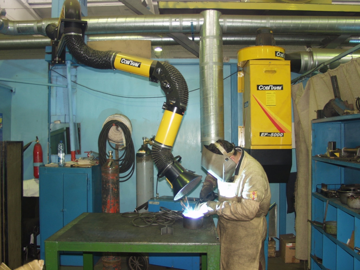

Начальственно повелели обустроить вентиляцию в новой мастерской. Помещение 9х3.6 метра, высотой 2.8 - практически типичный гараж. Потолок подвесной, над ним технический объем высотой 650 мм, воздуховоды прекрасно поместятся. Входная дверь в середине узкой стороны, одна длинная сторона общая с ИТП (летом в помещении очень нежарко).
Рабочее место слесаря в дальнем от входа углу. Периодически проводятся сварочные работы (ну и болгарка, куда же без неё). Т.е., помимо общеобменной вентиляции требуется дымоудаление у верстака.
Исходя (https://ventinginfo.ru/wp-content/uploads/2018/12/SP-1009-73.pdf) из воздуха от 0.5 м/сек при электродной сварке и диаметре местного подвижного воздухозаборника 300 мм необходимо откачивать 127 кубометров в час, примерно 1.5 объема помещения в час. Хватит ли этого для мастерской (обычно 1 человек, но могут прийти гости с закуской)?
Приток, потребуется обогрев воздуха. Предварительно электрический, с водой будут новые организационно-технические сложности. Какой мощности? Температура на улице от -30...35...
Если бы не сварка, я бы пошел средне-потолочным методом: по сотой трубе на вытяжку и на приток, калорифер 5 кВт, и фильтры конечно. Вентиляторы ватт по 60...
Буду благодарен за указания на соответсвующие документы по выбору-подсчетам, и последующие правки моих идей...

По поводу вытяжки от сварки.
Объема 127 м3/ч недостаточно.
Подробнее о вытяжке от сварки можете почитать тут http://forum.abok.ru/index.php?showtopic=1...7&st=0&
Вам нужно что-то похожее на
https://www.promklimat.ru/images/rub_2_10_2...roizvodstva.jpg
http://www.ecoterment.com/info/ftf_dmn_emk_sp_3.jpg
Подогрев воздуха в мастерской ставьте электрический, с ним будет меньше проблем.
http://forum.abok.ru/index.php?showtopic=3763
http://helpeng.ru/programs/ventilation/water_heater.php
Сильно мощный калорифер можете не ставить, принимайте среднюю зимнюю температуру, какая бывает у Вас в регионе.
В сильно холодные дни, которых лишь несколько в году, просто уменьшите расход притока, вот и все.
"сотой трубы" вам явно будет мало. Если у Вас там и сварка, и болгарка - делайте, минимум, 3-кратный воздухообмен, а еще лучше - пятикратный, чтобы дрянью не дышать.

Да, почитал: передвижные отсосы с фильтрами тянут на порядок больше - 1500 кубов в час (16.4 раз). Это и будет вытяжкой при сварке и резке. За 15 минут помещение выстудиться не успеет. Ну и уже установлен один радиатор отопления.
Делать такой выброс постоянным - разоримся зимой на отоплении. Мастерская не производственная, а ремонтная, сварка-болгарка там минут по 15 в день. Так что возможно сделать отдельно вытяжную систему на дым (по требованию), и отдельно общие приток-вытяжку.
При температурах -30 и +19, воздухе 500 кубов имеем: 500*(19+30)= 24.5 кВт - кошмар! На раздевалку площадью раз в десять больше установлен 9 кВт калорифер.
при 300 кубах и температуре -25: 13кВт.
Желательно ступенчатое регулирование вентиляторов - день-ночь, или вообще остановка (ужас, во что вырастает автоматика...) Или приточку совсем не делать? Просто дыру с электроклапаном, а воздухообмен при сварке будет давать дымосос...

Да, вытяжка от болгарки и сварки - так называемый "местный отсос". Она отдельна от вашей приточно-вытяжной системы.
По поводу мощности калорифера. вы же делаете для себя, а не для экспертизы, поэтому, можете немного схитрить, и в виде нижней планки температуры выбрать ту температуру, которая у Вас зимой наиболее часто: например, -15 или -20.
В сильные морозы просто будете убавлять расход воздуха.
Бюджетная автоматика - такая (скажу на базе Русклимата, но можете подобрать аналоги)
- тиристорный регулятор SRE 2,5 или MTY1,5 на каждый вентилятор, или на приток и вытяжку вместе. Надо, чтобы сила токов вентиляторов не превышала силу тока, с которой может работать тиристор.
- контроллер электрокалорифера. Если у вас получится влезть в 6 кВт, то для 6-киловаттных существует бюджетное решение: контроллер ТС 6.0/2, где /2 - это число фаз электрокалорифера (да, есть и двухфазные). Если у Вас получится 9,12, 15 кВт или больше, то Вам надо контроллер ТС-15/3. Но он стоит раза в 4 дороже указанного выше.
- канальный датчик к электрокалориферу.
Вы можете обратиться в Ваше представительство Русклимат и попросить подобрать оборудование и автоматику побюджетнее.
Не забудьте обратные клапана на приток и вытяжку и фильтр на приток. Обратные клапана можно без электропривода, просто обратный клапан-"бабочку". Будет нормально работать, если в мастерской не очень сыро.
Используйте вентиляцию тогда, когда кто-то из людей в помещении. На ночь лучше ее отключать или ставить на малые обороты.

Вырисовывается картина:
воздух 300 кубов;
Калорифер 5.5-6 кВт (в моих расчетах выше ошибка - забыл поделить на 3);
Приток по правой стороне, длиной метров 9-10, выходы у торцевой стены, автоматический клапан, фильтр;
Вытяжка минимальной длины, метр-полтора, автоматический клапан;
Дымосос 1500 кубов, по левой стороне, вентилятор по рекомендациям изготовителя, автоматический клапан. Как будет чувствовать себя принудительно раскручиваемый приточный вентилятор, причем с тиристорным регулятором?
Клапана огнезащиты не требуются, вентиляция не проходит по другим помещениям.
Теперь надо выбирать воздуховоды и вентиляторы. Есть рекомендации?
Желательно сделать вытяжку такой же длины, как приток. Если нет желания делать, то предусмотрите возможность, чтобы воздуховоды потом, при необходимости, можно было нарастить.
Корректно работает. Результат как у радио в машине, когда крутите ручку "громче-тише".

Почему? В моём варианте воздух внутри от дальней стены будет идти к наружной, вынося газы к двери. Отношение размеров помещения почти 1:3.

Сварочный стол (1500х2500) перенесли ближе ко входной двери; над ним повесили две панели Чернобережского, воздуховоды 200, вынтилятор с улиткой 1.5 кВт.
Приток так же 200 и 1.5 кВт, фильтр, калорифер 12 кВт, три ДПУ-Ка 200 мм от середины и к торцу помещения (там ещё и бытовой закуток обустроили).
Частотник один, 4 кВт, при необходимости форсирует вентиляторы до 3600 мин-1 (60 Гц). В дежурном режиме 800-900 мин-1, на ночь тоже. На таких оборотах вентиляцию снаружи абсолютно не слышно. В воздухе помещения больше не чуствуется взвесь от болгарки. Дым от сварки вытягивается на глазах.
Спасибо за рекомендации!
