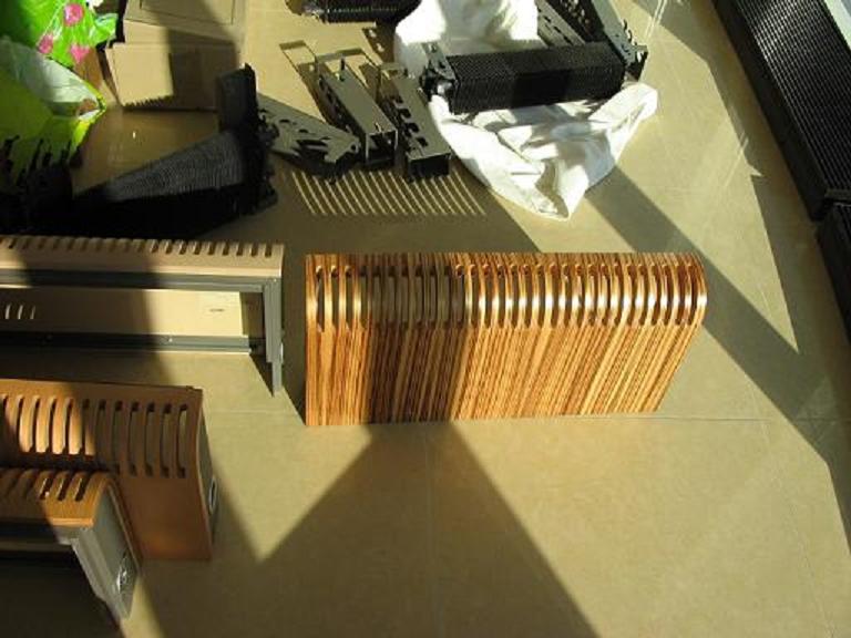

Кроме "
Хитрый балансировочник" попал мне в руки ещё
диковинный отопительный прибор - нет его нигде в материалах Сасина, нет поправок. Да и как мне пояснили - всего один типоразмер, а мощность меняется количеством и размером пластин! Рождён типа в Академгородке Новосибирска. Новинка.
Нажмите для просмотра прикрепленного файлаКто, что про подобное уже знает? Есть ли аналоги (мощность меняется количеством и размером пластин)
Напоминает любимый Комфорт, но "меняя пластины"!
транзит
20.11.2007, 22:02
Такими штуками хорошо работает ЯГА
Kult_Ra
20.11.2007, 22:14
Шутите!
ЯГА - Вы имеете ввиду
йогая баба или Компанию "Терморос" ?
Терморосовские типа
MINI,H=130 (Jaga), конвектор, медно-алюминиевый - там всё элементарно и ничего подобго нет
транзит
20.11.2007, 22:27
Цитата(Kult_Ra @ 20.11.2007, 22:14) [snapback]192327[/snapback]
Шутите!
Терморосовские типа
Ага. Точно iaga с медно-аллюминевой метёлкой и в деревянной ступке из сибирского городка
Феноменально!
А как их фактический теплосъём рассчитывать, ведаете?
Поправки на температуру теплоносителя и количество теплоносителя (Сасинские поправки Fig1 и Fig2)&
Просто новосибирцам вскружила голову та цена, по которой ЯГА продается. И они начали искать "русский путь" в области конвекторостроения. До них были те, кто нанизывал алюминиевые профиля на U-образную стальную трубу и гордо именовал это "биметаллическим" радиатором. Отсутствие вертикальных каналов их не смущало, как не смущает создателей сего шедевра регулировка теплоотдачи количеством пластин.
Kult_Ra
21.11.2007, 14:50
Доходчиво
SORRY, кто пояснит каким образом конструктивно меняется количество пластин?Для хорошей теплопередачи труба-пластина необходим хороший контакт и в заводских условиях их либо пропаивают либо обжимают.Как придумали наши умельцы не знаю и даже не предполагаю.Выглядит красиво - но для деятелей Новосибнаукограда это ремесленичество.
