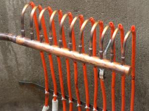

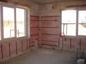

Нажмите для просмотра прикрепленного файлаВот если так опутать все помещение. Независимо управлять. Отключил себе стены - вот и радиаторы под окнами.
Дальше. А если два ТН на кольцо. Тогда при нагреве солнцем одного фасада, крыши.... можно перенаправлять тепловые потоки на холодные фасады????
Аналогично летом охлаждать фасады.

К ##8 и 27
Представим себе стену здания.
На улице Тн=сonst
В помещении Тп=сonst
Через 1 кв. м. стены проходит поток тепловой энергии Qот=сonst
При этом тепловая энергия деградирует - ее температурный уровень линейно снижается от Тп до Тн.
Обычно, тепловые потери компенсируются системами отопления расположенными в помещении.
Это обуславлевает температуру в системе отопления Тот> Тп. Условие теплообмена.
При расположении трубной решетки системы отопления в "теле" стены появляется возможность снизить температуру Тот.
Интервал Тот Тн < Тот < Тп .
Это может быть интересным при: отоплении ТН, снижении Тух котлов.
Фишка заключается в том, что температура в такой СО должна быть равнойтекущему значению температуры в месте ее расположения в стенке +d=f(эффективная площадь системы отопления)
А вот какая будет температура стены в помещении?
