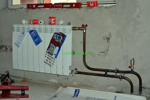

Tehnik-san
Уважаемые коллеги !
Устал сам бороться на Мастерсити с одним "сварщиком-рецидивистом" из Новосибирска, поэтому просьба высказать ваше независимое мнение о его "шедеврах"
lexa00
По мне так нормально.
Tehnik-san
lexa00 - значит, по вашему, сваренные таким образом отводы, создающие значительные гидр.сопротивления для всей системы здесь в пределах нормы ? И установленные угловые шар.краны будут работать долго ? И воздушник внизу - тоже нормально ? ... смотрим ещё один пример "авторской работы"

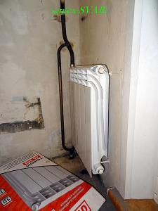

Vano - я привел предметный пример вандализма и хотел услышать предметную критику такой самодеятельности, ведь можно сколь угодно говорить о гидравлической устойчивости,потерях напора, приводить различные формулы расчетов, требования номативок , но придет "дядя Вася", вварит втихарца лом в стояк или рассверлит сопло на элеваторе, а потом инженеры будут ломать голову и спорить о причинах и ошибках в своих расчетах.
Вы знаете, некоторые работы этого сварщика мне выносят мозг.
Я пока не пойму - я слишком тупой или сварщик что то знает.
Ведь без сокровенного знания невозможно сварить такое.
Tehnik-san
Его "перехлесты" используются только при нижней подаче для повышения теплоотдачи радиаторов
Замыкающие участки впечатляют - он же форму выбирает и гнет под определенным углом.

SVKan
Да нет там никакого криминала.
И вандализмом там не пахнет.
И сие творчество тоже вполне красиво...
ИМХО
И какое там значительное сопротивление? Самих отводов? То бишь кусков плавно загнутых труб?
Или байпасов?
А Вы лично считаете что в стандартном варианте освященном всеми библиями оно существенно отличается?
А в таком варианте?
А что им должно помешать если это их штатный режим?
По поводу его установки есть некоторые сомнения. Хотя при небольшой скорости потока может и справится с мелкими количествами воздуха. Некоторый горб в месте где он установлен есть.
После слива системы разумеется удалять воздух придется с радиатора...
Ну и что?
Существует регламентирующая нормативная документация по ограничению скорости теплоносителя и запорной арматуры с большим гидравлическим сопротивлением, в данном случае такой неоправданной для применения арматурой являются угловые шаровые краны, которые в процессе эксплуатации и будут превышать допустимые показатели по шуму
Можно нескромный вопрос: какова по Вашему мнению скорость потока в радиаторе?
Говорить о каком то сопротивлении шарового крана (пусть и углового) на входе в биметаллический радиатор по меньшей мере смешно. По сравнению с сопротивлением самого радиатора это плюнуть и растереть. Равно как и о космических скоростях потока в радиатор.
И сопротивление байпаса на приведенных фото примерно такое же как и в стандартной схеме, фото которых я привел (первое и второе).
А если сравнить сопротивление этих петель/шаровых кранов с сопротивлением терморегуляторов - против которых никто вроде не возражает, включая Вас. И даже если сравнить с обычными вентилями (а то и трехходовыми кранами), которых полно на отоплении в старых домах - а именно в таких приведенное Вами творчество и сделано.
То еще не факт какое именно влияние на систему в целом было. Могло быть и сугубо положительным...
Галиев
Позволю себе некоторые комментарии.
1. Алюминиевые приборы страшнее самого страшного сварщика - шабашника.
2. Есть косячекс, на который никто не обратил внимание - при протечке резьбового соединения углового крана со стояком подтянуть его возможности уже не будет, контрагайки то нету.
3. Ну, 1-я и 4-я фотки "не красивые", а автоматический воздушник не к месту.
Николай_Иванович
Да просто чувак "интуитивно" чувствует коэф. затекания в прибор ,располагая врезки радиатора на опр. расстоянии друг отдруга ,а о самокомпенсации стояка забывает- а это важно ( хотя необходимо сместить ЗУ не менее 200мм от стояка по СНиПу ) -" Кулибин" Вот ниже примеры SVKan вполне достойные для наших многоэтажек.
SVKan
Эти примеры не будут полноценно работать на биметалле при нижней раздаче.
Сопротивление радиаторов большое, а направление потока противоположное гравитации. Радиатор не будет прогреваться (у чугуняки с большими отверстиями в секциях и между ними и малым гидравлическим сопротивлением таких проблем практически нет).
Именно, чтобы получить гарантированно рабочий радиатор он и извращался.
Для этого и диагональное подключение (иначе не все секции могут работать), и перекрещивания (чтобы подача горячего теплоносителя была сверху а слив холодного снизу).
P.S. Кстати у проектировщиков зачастую понимание принципа работы радиаторов и полотеничников отсутствует напрочь. Просто лепят из одного проекта в другой одни и те же решения. Совершенно не задумываясь над их уместностью в конкретном случае.
А потом появляется решение когда полотеничник прилеплен к прямому стояку, подача снизу, а между отводами полотеничника влеплено заужение, которое препятствует естественной (гравитационной) циркуляции воды в полотеничнике. С учетом того, что полотеничники жильцы лепят тоже какие попало (чтоб "красиво"), а поток и температура величины далеко не постоянные - работает потом далеко не всегда.

Сварщик-чемпион..the best вообщем...вопрос автору ...сие творение работает нормально????Лирику опустите..ответ должен быть либо работает ,либо нет..?
Да.
Все работает прекрасно.
Реализованные схемы подключения (при условии что была сообщена верная информация по направлению движения теплоносителя) гарантируют что радиатор будет работать полноценно на максимуме того, что из них можно выжать.
Это именно то что от него и требуется.
Потому что ни один местный теоретик не сможет просчитать что творится в конкретном доме построенном сорок лет назад. Температура и скорость теплоносителя неизвестны и могут меняться в очень широких пределах в зависимости от того как обстоит дело в конкретном районе и конкретном доме, что там навертели коммунальщики, что наставили жильцы, в каком состоянии трубы и далее по списку.
Предлагается для замены каждого радиатора провести полное обследование всей системы в данном конкретном доме (включая все квартиры) в течении года? А потом куча расчетов? Проект.
А кто банкет оплатит?
А главное, что все это, чтобы получить аналогичный результат который очевиден с самого начала?
От такого установщика требуется две вещи:
1) Посоветовать максимально эффективное решение с учетом места установки и имеющихся условий - конечное решение все равно за заказчиком
2) Обеспечить чтобы гидравлические характеристики стояка остались как минимум примерно на уровне не хуже чем было (не угробить общую циркуляцию)
3) Обеспечить максимальную отдачу радиатора
Все.
Данные вещи этот конкретный "вредитель" обеспечивает. Хотя извращается он при этом знатно. Другого такого я лично не видел.
А что для этого надо сделать он знает лучше большинства теоретиков высказавшихся в данной ветке и вообще сидящих в этом разделе в целом. Потому что они привыкли втыкать готовые формулы и применять готовые решения. Причем в тепличных условиях, когда все это проектируется с нуля. А он постоянно сталкивается с самыми разными случаями и отвечает за свои ошибки собственными деньгами и собственным трудом (переделывать будет сам и за свой счет). И опыт он изучает и других людей, которые занимаются аналогичными вещами. И некоторые грамотные инженеры им еще подсказывают что как надо и почему - поясняя принципы. И все решения многократно проверены и подтверждены практикой.
Он же еще и подбор самого радиатора делает. Длинные низкие крокодилы он ставит чтобы была обеспечена нормальная циркуляция сверху и снизу. Короткие высокие, когда надо воткнуть в узкий проем. И т.д.
Главный и практически единственный существенный недостаток приведенных работ, на мой взгляд, это отсутствие регулировочных вентилей (автоматических или ручных) на входе в радиатор.
Поскольку мощность подбирается практически на глаз (а по другому и не получится, ибо просчитать реальные теплопотери и учесть все реальные факторы даже после глобального обследования дома не получится), то должна быть регулировка, чтобы не было избыточного отбора тепла.
Но здесь не всегда позволяло место, да и заказчики не всегда готовы на это тратиться.

Нет, не всё - не надо бы вешать в квартире соплей. Хозяин Вам не конкретно за Ваши "изыски" платит.
Опыт Ваш опытом, но и "эстетичность" по Вашему у 99% людей вызывет тошноту, а не восторг! Хозяину "вид" так же важен как и "прогрев".
Ну и суждения про мизерность сопротивлений байпаса и пр. вызывает улыбку - гор не видел и по ним не тосковал... У каждого своя кочка зрения.
Где Вы там сопли увидели?
Я этого не делал.
И не имею к этому сварщику никакого отношения.
Прогрев ему все таки важнее.
Что толку от красивых прямых труб, которые кстати почти все стремятся тут же прикрыть коробами и экранами (ну не ценят люди красоту...), если радиатор греть не будет?
Хозяевам в узехоньком проеме воткнули большой радиатор. При этом не угробив циркуляцию в стояке. Это плохо?
Цифры пожалуйста озвучьте.
Стандартное решение со смещенным байпасом и то что на снимке. Насколько изменилось сопротивление?
А заодно предложите свое видение как именно надо было все сделать. Так чтобы и стояк не умер и чтобы радиатор грел хорошо...

Да, да. Обоснуйте своё заявление про байпас.
Озвучьте (оцифруйте!), пож. расчет малого циркуляционного кольца - потери давления через байпас равны потерям напора через подводку, арматуру на ней (с настройками) и потери в самом ОП. Да ещё плюс-минус "гравитационную составляющую" за счет разницы температур носителя в байпасе и ОП.
А так пока Ваше утверждение сродни утверждению Рассела про «Ча́йник Ра́ссела» где-то там, на межпланетной орбите.
Как все делают - чтоб глаз радовало и душу грело.
А подобные "сопли" пусть уж себе в квартире оставит. Или на выставку искусства типа Авангард - "маразм-монтаж". wub.gif
