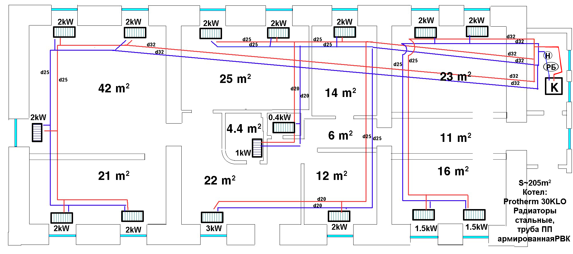

Посмотрите, пожалуйста, схему отопления дома.
1 этаж, площадь 205м2..
насколько рационально выбран диаметр трубы? подходит ли схема разводки?
demon185
Че то трассировка запутанная какая то, попроще нельзя провести. А трубы в полу будут? Какие параметры теплоносителя? Я б полипропилен не брал если в полу, лучше сшитый полиэтилен. Да и теплотехнический расчет делали? У вас почти 30кВт для площади в 200 квадратов, хотя у вас расчетная темп. -32 наверное?
ivan-l-ing
Диаметры на 1-2 типоряда выше требуемых. Этож не канализация
Разводка какая то жестокая (как в пэинте нарисована), почему просто два полукольца по разным стенам не пустить или на коллекторе сервопривода что вы контура по комнатам разбили?
arch_artem
Да вы что, все нормально - в работу! Все посчитано по-пацански! Теплопотери 100, нет 200 Ватт на квадрат. Даже для центрального помещения без наружных ограждений. Гидравлика? - это придумали проектировщики, чтобы рубить бабло. Ведь уже давно изобрели термостаты, все отбалансируется.

kuzaj
простите за грубую схему, это рисовалось в какой-то недоразвитой програмке-конструкторе..
теплоноситель - вода, трубы под полом.
30кВт много? (теплотехнический расчет не делали. если я правильно понимаю этот расчет подскажет сколько мне надо мощности радиаторов?)
почему 3 контура.. жилая только центральная часть дома. в ближайшее время планируется монтировать только 2/3 контуров (исключая самый левый)
а какие трубы использовать надо?

почему не хотите применить колекторную разводку?
kuzaj
на счет радиаторов, дом большой, и не очень хорошо утепелен.. короче пусть радиаторов будет столько..
коллекторную разводку то есть эти три "кольца" вывести на коллектор? это можно..

kuzaj
ок, учту замечания перерисую схему..
а какой должна быть скорость теплоносителя? (не знаю важно ли это, например в попутной системе)
и какое значение скорости имеетсяя вииду, когда говорится про скорость в системе, ведь в каждой точке системы разные скорости?

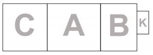

ситуация такая: есть одноэтажный дом 205м2 (схема прилагается) в состоянии капительного ремонта. на сегодняшний день жилая - секция А. хотелось бы полностью обновить систему отопления и перенести котел в новое место(на схеме К). вместе с этим провести отопление в секции В. Секцию С на данном этапе обогревать не планируется, но систему отопления построить так, чтобы можно было расширить ее и на секцию С. такова мотивация моей схемы. (секцию В обогревать по мере необходимости). хотелось бы добавить бойлер (до 200л). Диаметр трубы я указывал наружный, соответственно внутренний - на 10мм меньше (толщина стенки - 5мм). хочу заметить, что длинная сторона дома чуть более 25м, высота потолка 3,25м. Могу согласиться на попутную схему отопления, но легче смонтировать две ветки тупиковой. следует ли использовать в этом случае коллекторы, если, например, впоследствие вздумается где-нибудь сделать "теплый пол". хотелось бы разместить трубы под деревянным полом, подвала нет, но доступ к трубам частично сохранится. Хотелось бы услышать Ваши предложения по этому поводу.

Из Вашего поста понятно, что Вы не сильно разбираетесь в отоплении. И что ждёте? Что здесь "на халяву" вам скроят кой-какой проект?
Результат предсказуем - пролёт. Потому что мы здесь беседуем и советы буквально принимать нельзя - за ними нет ответственности, поскольку специалисты отвечают за свои решения, а не за чужие советы.
Вашему дому нужно делать проект. Начинать нужно с расчёта теплопотерь и количества ГВ. Потом выбирать систему отопления, приборы отопления и схему котельной.
Скорость максимальная в жилых домах до 0,5 м/сек. На подводках к приборам 0,3. Скорость ограничивается шумом, который создаёт текущая вода.
Ваш предложенный эскиз отопления все приняли за картинку, не более того.....
Автор.
Ваш рисунок об отоплении, с учетом изменений Йоты видимо стоит разделить на три коллектора, по числу частей здания сразными сроками ввода , а может и назначения отчасти.А к коллекторам подойти в канальчике в полу.Но может в Бугульму в НИИПИ , просто не в курсе,кто есть в Альметьевске, что б грамотно сделали и начав с проекта.
Giedi Prime
Предлагаю тупиковую двухтрубку: одна ветка "сверху", другая - "снизу". На переходе секция А - секция С просто поставить заглушки. Диаметры подобрать, естественно, с учетом второго этапа, т.е. с учетом будущих нагрузок на секции С.
