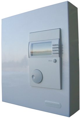

Здравствуйте! Имеем в плане строительства следующую котельную:
"В помещении котельной предусматривается установка пяти автоматизированных котлоагрегатов VITOMAX 300 полной заводской готовности. Все котлы поставляются в комплекте с контроллерами Vitotronic 100.
Для группового регулирования контроллеры двух котлов первой очереди и трех котлов второй очереди связаны между собой lon-кабелями для обмена данными и связаны так же с контроллером Vitotronic 300К от их которого получают сигнал очередности включения котлов.
Vitotronic 300К при помощи датчика контролирует температуру наружного воздуха, и по встроенной программе, корректируемой при пуско-наладке, определяет необходимую температуру теплоносителя вырабатываемого котельной и по результатам ее измерения датчиком выдает задание котлам.
В схеме предусмотрено два контроллера Vitotronic 300К для первой и второй очереди, каждый из них способен управлять каскадом до 4х котлов.
В дальнейшем в теплопунктах объектов будут установлены контроллеры Vitotronic 050 связанные с котельной lon-сетью, для передачи запросов о температуре теплоносителя исходя из индивидуальной программы отопления и ГВС каждого потребителя (см. примеры применения). Получив эти запросы на повышение или понижение температурного режима Vitotronic 300К через Vitotronic 100 обеспечивает их выполнение".
Мог бы проще написать, но решил привести цитаты из проекта, дабы упредить возможные уточнения.
Я думаю, что ввиду того, что каждый контроллер Vitotronic 300К и подчинённая ему группа котлов работают независимо друг от друга, в нормальном режиме работу всех пяти котлов обеспечить будет невозможно - температурная кривая будет постоянно скакать. Кроме того, непонятно, куда заводить перспективные контроллеры Vitotronic 050. Созвонился с ГИПом данной проектной организации, он ответил, что более мощный контроллер стоит намного дороже, и что с вводом второй очереди первая окажется в резерве(нифига резервчик newconfus.gif первая очередь - 2х3,5МВт, вторая - 3х5,9МВт) и проч, и проч.
В общем, прошу подтвердить или опровергнуть правильность или неправильность моих выводов, заранее благодарен.

Где выводы то? Что температура скакать будет? Так ГИП вроде пояснил, что будет работать только один из каскадов. Почему такой резерв предусмотрели - вопрос к заказчику, а не к проектировщику.
Вообще решение конечно корявое, вызванное скорее всего четкой ориентацией на Виссманн. Есть же масса производителей, которые поддерживают пять и более котлов в каскаде.

Схематично у Вас получаются две независимые тепловые группы, которые управляются в погодозависимом режиме. В принципе можно группу с большей мощностью 3х5,9 МВт настроить на более низкий температурный график, чтобы она обеспечивала базовый режим, а группа 2х3,5 МВт уже добирала бы по текущему температурному графику. Естественно какие то разногласия в управлении возможны, при этом будет наблюдаться кратковременный недотоп или перетоп, но в конечном итоге график будет соблюдаться при такой наладке.

Если "летняя" нагрузка (только гвс ?) меньше теплопроизводительности малой группы, то можно её и связать с "300"-ым малой группы. Сделать постоянную заданную температуру в трубопроводе общей подачи малой группы, например, 60*С (с увеличением по запросу).
А для "300"-го большой группы сделать зависимость температуры в трубопроводе общей подачи большой группы от tнв (задать величину превышения над отопительным графиком).

Будет работать. Не оптимально, но будет.
Только ВСЕГДА будут находится в работе (не обязательно с включенной горелкой, а просто гидравлически открыты) 1 котел из первой греппы и 1 из второй группы. Ну и соответственно чередоваться будут в рамках своей группы.
Как самое простое можно, при пусконаладке можно настройками добится блокирования котлов при различной наружней температуре к примеру и избавится от вышеизложенной проблемы. Или как-нибудь иначе. Почитайте инструкцию к 300.

А вот в Канаде похоже озаботились тем, как сделать каскад из виссманновских котлов (да и не только виссманновских) более чем из 4-х штук. И сделали аж для до 8-ми. Я не вникал глубоко, но судя по тому, что на страничке описания этого каскадного контроллера приведена ссылка для его заказа на канадский филиал сайта VIESSMANN, это значит, что он "дружит" с VITOTRONICами. В общем, вот ссылка на инфо:
Versatronik® 200,
а далее можно и "попытать" само представительство VIESSMANN.
И картинко:
