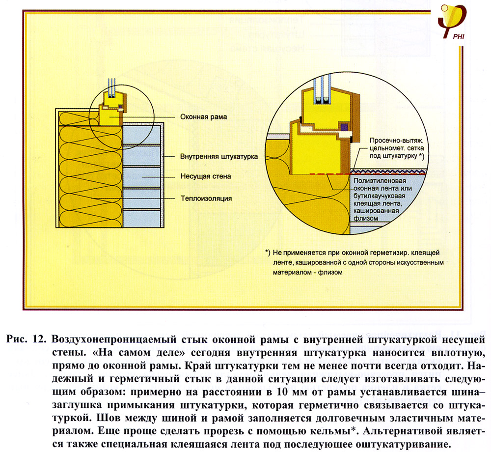

Цитата(Логин @ 3.12.2009, 18:04) *
Ну да, тут о мостиках и говорю. Но ставится у нас обычно рама с внешней стороны, сразу за четвертью, к наружному слою утеплителя. А т.к. утеплитель толще чем рама, то с внутренней стороны рамы еще холодная часть утеплителя. И рама утеплителем не закрывается. Четверть - не утеплитель. Если навесные фасады, то расположение нормальное, но рама с внешней стороны утеплителем все равно не закрывается.
Вот решение по нашему ГОСТ 30971-2002
ШВЫ МОНТАЖНЫЕ УЗЛОВ ПРИМЫКАНИЙ ОКОННЫХ БЛОКОВ К СТЕНОВЫМ ПРОЕМАМ. ОБЩИЕ ТЕХНИЧЕСКИЕ УСЛОВИЯ
что скажите? чем не нравится?
хотелось бы увидеть решение более "прогрессивное" - как Вы описываете
Я постараюсь сегодня вечером отсканировать. Пока не было возможности.
Это вполне нормально, для обычных зданий по СНиПу. Но если говорить о ПД, где утеплителя значительно больше и более эффективного, такое расположение создаст мостик.

Логин
Вот решение более правильное с точки зрения мостиков холода. Нажмите для просмотра прикрепленного файлаНасчет прогрессивности - так сделано в здании 1991 года. Судя по примерам ПД из той же книги, не все дома выполнены с таким большим заглублением окон. Некоторые дома даже с окнами, наружной гранью совпадающие с плоскостью фасада. Не знаю, как там это решили. Может там еще одна рама изнутри.
Прилагаю еще решение по герметизации стыка. Нажмите для просмотра прикрепленного файла
