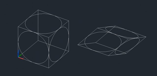

Roma
Цитата(AleksejCher @ 14.2.2012, 12:50) *
Да. Я имел в виду ось Z. Возможно ли сделать что бы макрос обрабатывал объекты нарисованные по оси Z.

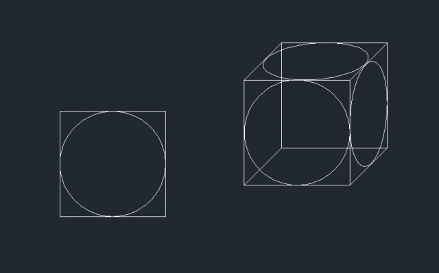

Он и так обрабатывает... проверьте, нарисовав куб.
Ю-В изометрия
Вид сверху
AleksejCher
Да действительно, макрос строит полноценную аксонометрию, осталось только коэффицинт по оси У=1 сделать и можно пользоваться. Видимо я не взорвал объекты нарисованные по оси Z, вот они видиму поэтому и не отобразились.
