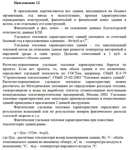

Полная версия этой страницы: Приложение №12. Удельные тепловые характеристики

насколько я уже понял, формула Ермолаева не совсем подходит, т.к. не учитываются никакие теплопотери, кроме теплопотерь через ОК.

мы делали так:
q = Qh / [Vh ∙ (tв - tн.р)] , где
Qh - тепловая мощность (максимальная тепловая нагрузка здания), Вт
Vh - отапливаемый объём здания, куб. м.
tв - температура внутри отапл. помещений, °С
tн.р - расчетная температура наружного воздуха, °С
в графе фактического удельника берется фактическая Qh, а расчетно-нормативной - расчетное значение Qh.
Только не спрашивайте, как считать Qh, а то отоошлю... к норм.-тех документации bestbook.gif

А вот как нам рекомендует заполнять данную таблицу наше СРО! smile.gifНажмите для просмотра прикрепленного файла
NBK
Это текст из "Временной инструкции...". Размещен на сайте РЭА.
