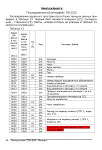

Просто ТЭМ-05М выдает показания в МВт*ч, а в отчете значататся Гкал. Потому и разница получается в 4,2 раза.
Если Вадим ругается, что офисы стока электры жрать забодаются, значит есть шанс, что показания значащих цифр электросчетчика надо на 10 поделить.
Ну да... это в духе философии наипростейшего ответа smile.gif Еще может быть, что он не тонны, а кубы показывает. И насчет забытой запятой тоже вариант... Вот только выглядит все это по-идиотски)))
Но стоит разобраться, что все-таки показывают приборы. Не могу сказать, сколько офис способен израсходовать электры, нет опыта для сравнения. А с распечаткой, что-то не то с энергией. Подозреваю, ПО для ПК такое... лучше самому снять данные.

Я пообщался с производителем ТЭМов о причинах расхождений по расходу, оказывается в счетчике есть 3 диапазона измерений и выбор диапазона зависит от сезонной нагрузки, т.е. его периодически надо выставлять вручную, а т.к. эксплуатационщик мне открыто заявил "да клал я на все это за 20 тыр/мес" есть основания полагать о его низкой мотивации к выполнению своих обязанностей, более того- числится он в штате собственника которому вообще по барабану на показатели расхода энергоресурсов - оплачивает то все наш щедрый арендатор))) - вот и расслабился мужик. Еще один минус в колонку "По вине эксплуатации" smile.gif
Кстати в мартовской подневной распечатке расхождения не превышают 2%...
timmy производитель сказал что его приборы могут считать в МВт*ч и Гкал*ч, на выбор... Касательно того, что я говорил об отсутствии доступа - Вы правильно подметили, насчет схем фоток и всего остального, дело в том что этот арендатор до сих пор не подписал договор с нами и де-юре я там вообще не должен был находиться, но тем не менее дело я взял в оборот - уж больно интересный случай rolleyes.gif В общем держится все на голом энтузиазме вот и подробности так медленно появляются...

К сведению, Гкал*час нету, есть Гкал/час... но это мощность. Гкал/час и МВт - мощность, а МВт*час и Гкал - количество энергии.
"распечатки делались при мне" уже говорил, что ПО теплосчетчика и компьютера разные вещи. Думаю, производителю репутация дороже, а вот ПО ПК с открытым кодом (используйте ПО производителя). Вы не исключаете, что могут быть две программы, для свои и чужих?

Прибор может и правильно считает, можете визуально показания снять... Обычно, вход во внутренние калибровки и настройки находятся под планкой с пломбой поверки. Не думаю, что производитель будет здесь хитрить, если расчитывает на развитие.
Производитель расскрывает для всех протокол обмена, как есть. Думаю, для покупателей, как поддержка своего купленного прибора, и для распространения, чтобы свободно интегрировались. Т.е. также дает инфу программисту, что можно "поправить" в программе... "левое" ПО тоже самое "правое" только с поправкой.

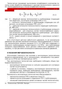

Согласно Вашим распечаткам архивных данных относительная погрешность составляет около 22%, хотя должна быть не выше 4%. Это, скорее всего, результат работы расходомеров в диапазоне близких к минимальным. Именно по этому теплообменник эксплуатируют только на второй ступени. Если включить ещё и первую ступень, то расход теплоносителя будет ещё ниже.
Для того, что бы определить максимальный и минимальный расход для данных расходомеров, надо на вычислителе нажать обе кнопки одновременно. Счетчик должен перейти в расширенный режим Работа. Пролистав этот режим одной из кнопок можно увидеть диаметры запрограммированных расходомеров, максимальный и минимальный расход для них. Для перехода в стандартный режим надо снова нажать обе кнопки одновременно.
Что бы определить, на сколько корректно работает теплосчетчик, нужно составить тепловой баланс по данному теплообменнику. Для этого нужно: температуру ГВС (с выхода теплообменника), давление ГВС, температуру ХВС (холодной воды на входе в теплообменник), давление ХВС, температуру циркуляции ГВС, давление в циркуляционном трубопроводе ГВС, температуры прямого и обратного теплоносителей на момент замеров, расход по ХВС (хотя бы примерно), расход теплоносителя и мгновенная потребленная тепловая энергия на момент замера. Расход циркуляции ГВС лучше мерить переносным расходомером, но если прикидывать грубо, то можно использовать данные по марке насоса и перепаду давления на нем (мерить перепад надо одним манометром).
Получив эти данные, можно прикинуть, сколько тепла уходит на нагрев поступающей холодной воды и циркуляции, и сравнить эти расчеты с показаниями потребленной тепловой энергией.

такой перепад кажется нереальным с теплообменником имеющим маленькую поверхность теплообмена и относительно маленький контур ГВС в здании...
Почему нереальным? Там расход (т/ч) теплоносителя маленький, успеет остыть. Это хорошо, когда температура полноценно снимается, и расход держится в минимуме...
Насчет расхода ГВС... а есть показания счетчика ХВС? а, желательно бы, сколько имеено нагрели и слили...
