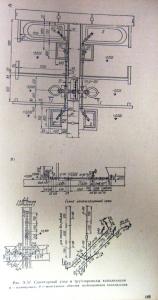

Serg Ivanov
Цитата(jiexawcr @ 18.12.2019, 16:03) *
и вернемся к основной теме: почему нельзя сливать в 1 стояк две квартиры? smile.gif
Можно. См. Репин и Шопенский, Санитарно-технические устройства и газоснабжение зданий. Четвёртое издание, переработанное и дополненное. Рис.X.57 на стр 189. Классика. smile.gif Разрисовано с размерами, фактически монтажный чертёж. Не то, что нынешнее племя..©
http://forum.abok.ru/index.php?act=attach&...st&id=65948
jiexawcr
монтажные карты это хорошо, но как быть с формулировками сп30?
8.3.5 ...Присоединять санитарно-технические приборы, расположенные в разных квартирах на одном этаже, к одному трубопроводу не допускается.
нету же уточнений к "какому трубопроводу", значит ко всем можно дать замечание по этому пункту.
