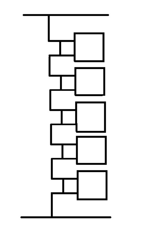

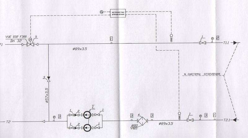

Нажмите для просмотра прикрепленного файлаНажмите для просмотра прикрепленного файла
Схема стояков обычная, с перемычками. Вверху отсечной кран и воздушник, вниз отсечной кран и сбросник. Трехходовой клапан диаметром 32 мм. Насос Wilo-Top-S 50/10. Здание П-образное, примерный объем 19000 м3. Подающая труба выходит на тех. этаж практически посередине здания и расходится на 4 ответвления вдоль каждой стены. Расчет узла смешения велся по нагрузке 338480 ккал/час

Гляньте падение давления на фильтре, только одним и тем же манометром это сделайте. Пока подозревать больше нечего кроме него.
испытатель
Судя по Вашим данным расход по системе, смешанной воды 15,4, (которого на сейчас не хватает- большой теплосъем) и если смонтировали полипропилен 75 PN20 то там внутренний 50 мм и падение давления зависит от длины. Если метров 30 переложили то падение давления на этом участке, при этом расходе будет больше 5 метров. Это шкалит. Меняйте трубу - однозначно.

Поддерживаю мнение. Если падение давления на фильтре в норме. Проверьте раб точку насоса на реальной хар-ке СО. Возможно неправильно подобран насос(мал напор при требуемом цирк. расходе).
А вообще "странная схема" теплоснабжения. ТЭЦ-ЦТП-ИТП с регулятором и смесительным узлом. Похоже деньги некуда девать, да геморрой при эксплуатации иметь. Вот беспредел "научной мысли".

Рекомендации можно дать такие:
1.Регулирующий клапан (почему вы его называете 3-х ходовым?)с d=32 мм. поменять на d= 50 мм.
2.Перемычку d = 50 мм. поменять на d = 89 мм.
3.Цирк.насосы поставить на подачу.

Не соответствует схеме. Как правильно?

У вас однотрубка с верхним розливом, горячая вода идет сверху вниз и остывает до "холодной", внизу отопительные приборы должны быть большей площади, чем вверху.

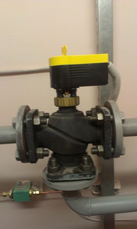

По факту регулирующий клапан установлен в точке присоединения перемычки, а не как на схеме. Клапан должен открываться и закрываться на 100%? Приезжал представитель монтажной организации и думает, что клапан не так работает. Он закрывается только на процентов 80. По поводу температуры стояков. Есть одно полукольцо - оно прогревается лучше других. Остальные три с ощутимой разницей между 2 и 3 этажами. Кранами придавливали верхние приборы - не помогло. При включении сразу двух насосов давление не изменяется.
KGP1
Не может быть. Укажите, давления на вх. и вых. насосов до и после параллельного их вкл. Может задвижки второго из них закрыты?
Так клапан 2-х или 3-х ходовой?

Sauter VUE клапаны "грешат" часто склонностью к ловле всяких инородных тел (узкие камеры) и неполное открытие не редкость - нужно разобрать. Но Ваша проблема не в нем. Настоятельно рекомендую поменять пластиковую трубу с зауженным диаметром. Имекнно на ней большое падение давления - проверьте. И подсос,с обр. клапаном делается тем же диаметром, что и основная труба. Глупости не слушайте - у насоса мощности хватает, а схема наличия двух насосов не предназначена для их параллельной работы, поскольку это схема резервирования и они включаются поочередно, в классическом применении. А какакой тип обр. клапана на трубе подсоса - интересно еще.

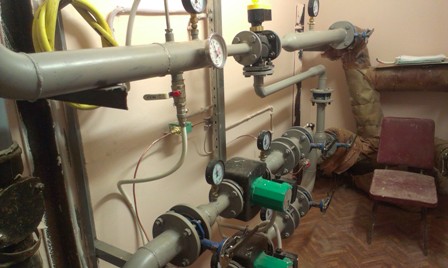

Нажмите для просмотра прикрепленного файла [attachment=92931:IMAG0983.jpg
Обратный клапан диаметром 50 мм.
Манометра на общем трубопроводе после насосов нет. До насосов на общем трубопроводе давление не изменяется после включения сразу двух. Есть манометры непосредственно сразу после каждого насоса. Там давления у них соответственно одинаковые. Потери давления на клапане смешения около 0,7 атм. Насосы повышают давление тоже на 0,7-,0,8 атм.
Обратный клапан диаметром 50 мм. Манометра после насосов на общем трубопроводе, к сожалению, нет. Перед насосами на общем трубопроводе при включении сразу двух насосов давление не изменяется. После каждого насоса давление соответственно одинаковое.
испытатель
Клапан не VUE, а BUE, но клапан! типа CV-20 фирмы AYVAZ - это что-то с чем-то. У меня Ду50 на подмесе и 100 кВт не тянут. Попробуйте вместо него отрезок из 76 мм трубы высотой = толщине клапана поставить. Если существенно улучшится - сами уже решите что делать. Относительно дурацких замечаний по насосу - настоятельно не рекомендую даже прислушиваться. Там все в порядке и с запасом, если картинка не опровергнет Ваши слова, т.е по факту как и в случаях с клапанами не то, что Вы пишите.
Ernestas
Цитата(Krios @ 18.12.2014, 16:58) *
А фото всего узла есть?
KGP1
А как с отоплением после вкл. двух насосов? Равномерность прогрева ОП в стояках должна улучшиться. Если при этом темп. подаваемая в СО будет недостаточной, то мал. размер клапана. Помните, что откр. 3-х ход клапан, вы увеличиваете расход на вход и одновременно снижаете расход на подмес.
Если получиться, то оставьте в работе оба насоса и ищите другой, на первое время хотя бы один.
Да, указанная схема не соответствует фото.

Тут много чего не соответствует проекту. Что-то делолось совсем без расчетов (например, поменяли подводящие трубы на пластик с изменением диаметра). Теперь все начали искать в чем же проблема. Пробовали включать два насоса. Особого эффекта не было.
KYV86
У Вас расчетный расход по СО 14 куб.м /час Кvs клапана 16 куб.м./час. Для обеспечения Вашего расхода нужен располагаемый перепад на вводе не менее 6 м. Какой по факту? Я думаю трехходовой поставили потому, что располагаемый напор низкий (менее 2 м) Меняйте клапан на Ду-50 и решатся проблемы с прогревом.

Тут лучше изменить схему. На клапане проглушить подмес (вх.В), а помес вварить в трубопровод после выхода клапана(АВ). Т.е. после ОК подмеса вверх по рис. Тогда открытый клапан не будет мешать подмесу. Решение и быстрое, и незатратное.
