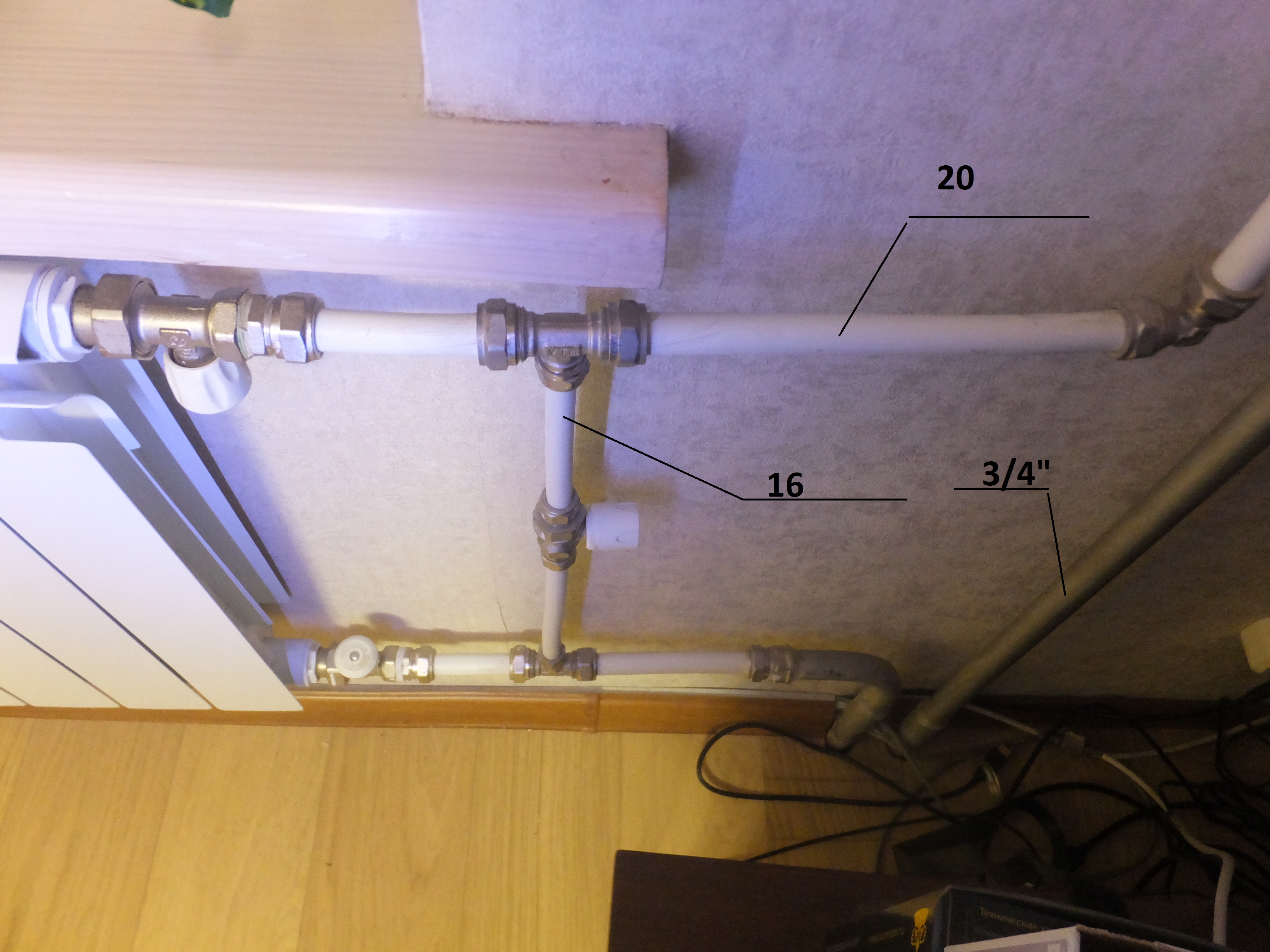

Нажмите для просмотра прикрепленного файла Напоминаю, руководство категорически против байпасов, считая, что раз их не было в конверторном исполнении , значит они и не нужны. Убедить в обратном не удалось, решил не спорить и доработать схему разводки в моей квартире признанной большинством специалистов форума не грамотной.
Напомню Нажмите для просмотра прикрепленного файла проблемные моменты : зауженное сечение металлопластика и фитингов, кран на байпасе . Один из специалистов форума забраковал так-же рекомендованные менеджерами (как соответствующие нормативным) вентили.
Подошел в магазин с подачи менеджеров которого и родилась такая схема. Точнее, исключая кран на байпасе который был установлен позже по причине неравномерности прогрева радиатора. Намечалась следующая модернизация :
1. К родной трубе пристыковать биметалл следующего типоразмера - 26 с заменой углового фитинга радиусным гибом.
2. Соответственно заменив байпас на размер 20 без крана с использованием соответствующих винтовых фитингов.
3. Вентили и трубы за байпасом оставить без изменений.
Итак вопрос: Этого достаточно, чтобы снять обвинения в заужении стояка и ущемлении соседей ?
Упомянутые выше менеджеры раскритиковали мои намерения сказав, что они всем рекомендуют именно такие схемы как у меня и не видят смысла переходить с размера 20 на 26. Так-же подтвердили рекомендацию зауженного сечения байпаса, допустив равенство его сечения на верхних этажах, где хронический перегрев квартир , который (мое мнение) в отсутствие байпасов пытаются уменьшить с помощью регулировочных (в т.ч. шаровых) устройств. Посмотрев на фитинги под трубу 26 , убедился, что там также заужение сечения и безусловно выполнить требование предписания по минимальному проходному сечению в варианте биметалла не получится. Менеджеры уверяли, что данное заужение не критично и альтернатива только в стальном-сварном исполнении.
Оставляя байпас я правильно полагаю ,что закрываю требование предписания убрать регулировочные вентили ? Или я не прав? Ранее часть специалистов форума советовала заменить биметалл на сварной вариант 3/4 (аналогичный родным), было мнение, что байпас д.б. только не смешенным и не зауженным.
Надеюсь на форуме появились и новые специалисты ? М.б. появились новые мнения? Надеюсь на Вашу помощь.
