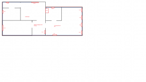

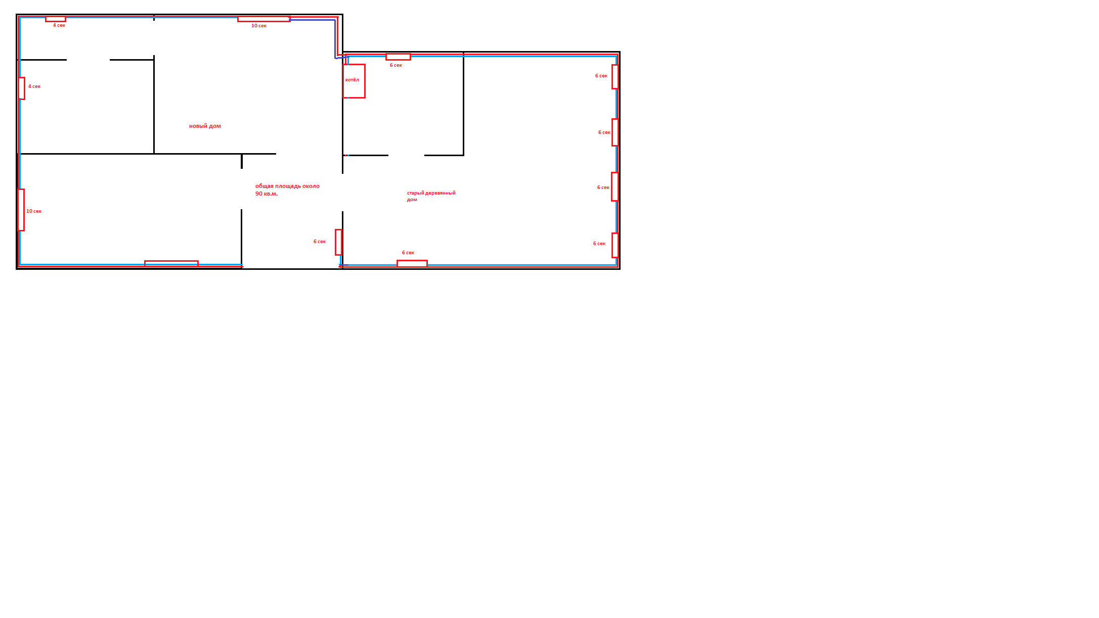

Нажмите для просмотра прикрепленного файлаЗдравствуйте! Нужна помощь специалистов в отоплении. Начну с начала, у меня в деревне есть дом деревянный в котором была только русская печка,я решил сделать к нему пристройку(так как обещали провести газ в деревню) из пеноблоков 7*8м можно сказать новый небольшой дом. Газ провели,решил сделать отопление своими силами,из полипропилена,вроде небольшие навыки работы с этим материалом есть,но с отоплением в целом никаких навыков не было. Так вот к самому отоплению котёл Buderus двухконтурный,радиаторы биметалл,трубы подача и обратка 32 подводка к радиатору 25,краны на подаче и обратке шаровые.
Проблем в том что последние батареи не греются еле теплые,нагреваются только когда в старом доме перекрываешь радиаторы,попробовал чуть чуть прижать каждую батарею в старом доме вроде стало получше,но шаровыми не отрегулируешь как надо. Подскажите что сделать чтобы все батареи были одинаково горячие.

1. На обратке всех радиаторов поставить балансировочные клапаны. Или на подаче радиаторов поставить термоклапаны с преднастройками.
2. Переделать схему на двухветочную тупиковую.

Переделайте систему на две ветки - это топологически само-собой напрашивается. И самый малозатратный и приносящий наибольшую эффективность способ.
И после этого с большой долей вероятности можно сказать, что балансировочники не понадобятся.

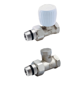

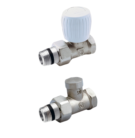

Спасибо за совет! Эти краны какой фирмы?
Inchin
Цитата(lexa2088 @ 4.4.2016, 20:13) *
Так что лучше сделать поменять краны на регуляторы или переделать в две ветки? Или все сразу?
Нужно сделать и то и другое. Куда ставить - можно посмотреть ЗДЕСЬ
Эти клапаны нужно подбирать не по фирме производетелю, а по широте гидравлической настройки. Например, у термоклапанов Данфосс RA-N диапазон преднастройки 0,04 - 0,73. Но они дороже других брендов.
При выполнении проектирования с гидравлическим расчетом можно подобрать и другие бренды, более бюджетные, с менее широким диапазоном. Возможно подойдет и недорогой комплект Джакомини R470RF 1/2". Для возможности применения такого комплекта, скорее всего придеться делать двухконтурную попутную схему. Но это проверяется гидравлическим расчетом.
Или двухконтурную попутку вот так -
Или четырехветочную тупиковую.

Установкой только балансировочной арматуры, без разделения на ветки - не обойдетесь. Сейчас у Вас главное цирк.кольцо длиной около 110 метров, а это очень плохо.

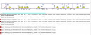

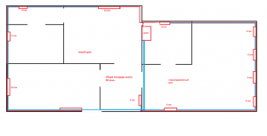

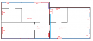

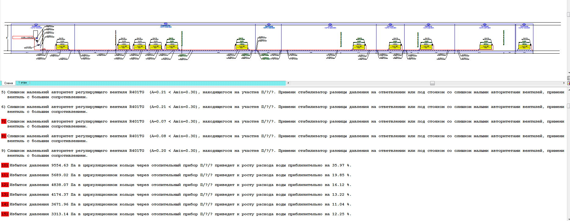

Сделал приблизительный гидравлический расчет при установке бюджетной арматуры. Ошибки невязки колец - в таблице на рисунке. Да и насос котловой, скорее всего не потянет расход 0,84 куба при сопротивлении системы 2,56 м.в.ст. Разделите на две тупиковых ветки - гидросопротивление уменьшиться и насос справится.
Гидравлическая схема и этажный план продублирован в формате ПДФ.
Нажмите для просмотра прикрепленного файла Нажмите для просмотра прикрепленного файла

Вот результат гидравлического расчета с четырехветочной тупиковой - Нажмите для просмотра прикрепленного файла Нажмите для просмотра прикрепленного файла
Удается при этом и количество секций радиаторов сократить, а также применить недорогие комплекты арматуры Джакомини R470FX003 (термоклапан + термоголовка+балансировочно-запорный), в инет магазине можно купить за 1070 рублей. Или еще более бюджетный комплект Джакомини R706KX003 (ручной термоклапан+балансирочно-запорный) за 455 рублей.
При расчете были учтены характеристики насоса котла Будерус - Нажмите для просмотра прикрепленного файла

Температурный режим системы в выложенном расчёте - 75/65
Файл в формате Аудитор СО 3.8 прилагаю - Нажмите для просмотра прикрепленного файла

Теплопотери подсчитал крайне приближенным способом. Из расчёта 300 Вт на пог.метр наружной стены.
Температурный режим системы 75/65
75 ?!?!?! В отдельно стоящем одно или двух-квартирном здании?..
на 65 ?!?!?! При газовом настеннике, старающемся выходить не меньше чем на "Т.подачи - 15гр"?!

И чего вы возмущаетесь?! Владели бы гидравлическим расчетом, то поняли бы, что можно спроектировать систему и на режим 75/60, и на режим 80/60 (с пластиковыми трубами не айс), но для этого нужно применить арматуру с более широким диапазоном регулировки (преднастройки Kv). А это приведет к удорожанию арматуры минимум на 500-700 рублей для каждого ОП.
Писал же в начале темы про важность широты диапазона настройки Kv арматуры! Но Вы, видимо, не в состоянии понять что это такое, и с чем это едят.
В данном же расчёте, исходил из того, что заказчик экономит на спичках. Потому и применил термоклапаны без преднастроек с Kv 0.33-0.51 и балансировочно-запорные с Kv 0.19-2.5. Можно было бы, конечно, поставить те же Данфосы RA-N с диапазоном преднастройки Kv 0,04-0,73 и легко спроектировать совсем другой график системы. Но Данфосы и стоили бы намного больше.
Также это приведёт к удорожанию ОП. Теперь-то, надеюсь, вы уже понимаете, что ОП в режиме 75/65/хх дает тепла больше, чем в режиме 70/60/хх.
Те, кто владеет расчетами в Аудиторе СО, легко могут проверить мои слова, загрузив выложенный файл в формате этой программы.

Inchin
Вот выкладываю расчёт системы в режиме 75/60 (для холодной пятидневки) - Нажмите для просмотра прикрепленного файла
Можно убедиться, что всё прекрасно сбалансировано по кольцам. Но количество потребных секций увеличилось. Так же как и стоимость арматуры.
А то, что удалось избавиться от применения ППр трубы Ф40 мм, так это вовсе не экономия. Сравните на сколько рублей выросла стоимость ОП и арматуры, а на сколько рублей понизилась стоимость труб. wink.gif
