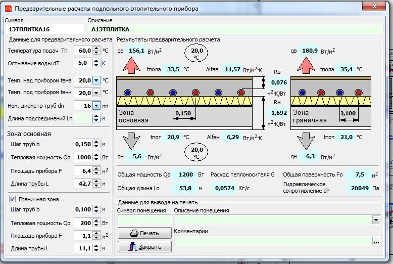

Допустим теплопроводность неплохого двухкамерного окна из профиля 70 мм - 2 Вт/м2*К. Размер окна ш2 х в1,5 метра, т.е. площадью 3 м2. При разнице температур между помещением и улицей в 45 градусов, теплопотери составят 270 Вт.
Краевую зону ТП под окном, допустим, можно сделать гл0,5 х ш2 метра, т.е. площадью 1 м2.
Теперь подсчитаем, при какой температуре поверхности и с каким чистовым покрытием от 1 м2 теплого пола можно получить 270 Вт/м2. И какой температуры теплоноситель придется подавать в бетонную стяжку? И не потрескается ли стяжка? И для краевых зон придется делать отдельный насосно-смесительный узел теплых полов?
А ведь есть еще теплопотери и от наружных стен.

Так какая же будет температура подачи в коллектор ТП? Градусов 60?
И с каким же шагом тогда укладывать ТП в основных зонах, чтобы не было "зебры"?
И какое же тогда будет остывание в контурах (петлях) ТП не в краевой зоне, а в основных зонах, чтобы получить температуру поверхности по СНИПу до +26 градусов?
Не получить теплоотдачу в 270 Вт/м2 хоть от какой зоны даже с температурой подачи в стяжку +60, и температурой поверхности около +36 гр даже при шаге укладки 100 мм и с покрытием плиткой, даже при температуре в помещении +20.
Ниже пример расчета, где показано, что максимум можно получить теплоотдачу в 180 Вт/м2, и то - только уже с грубым нарушением СНИПа -

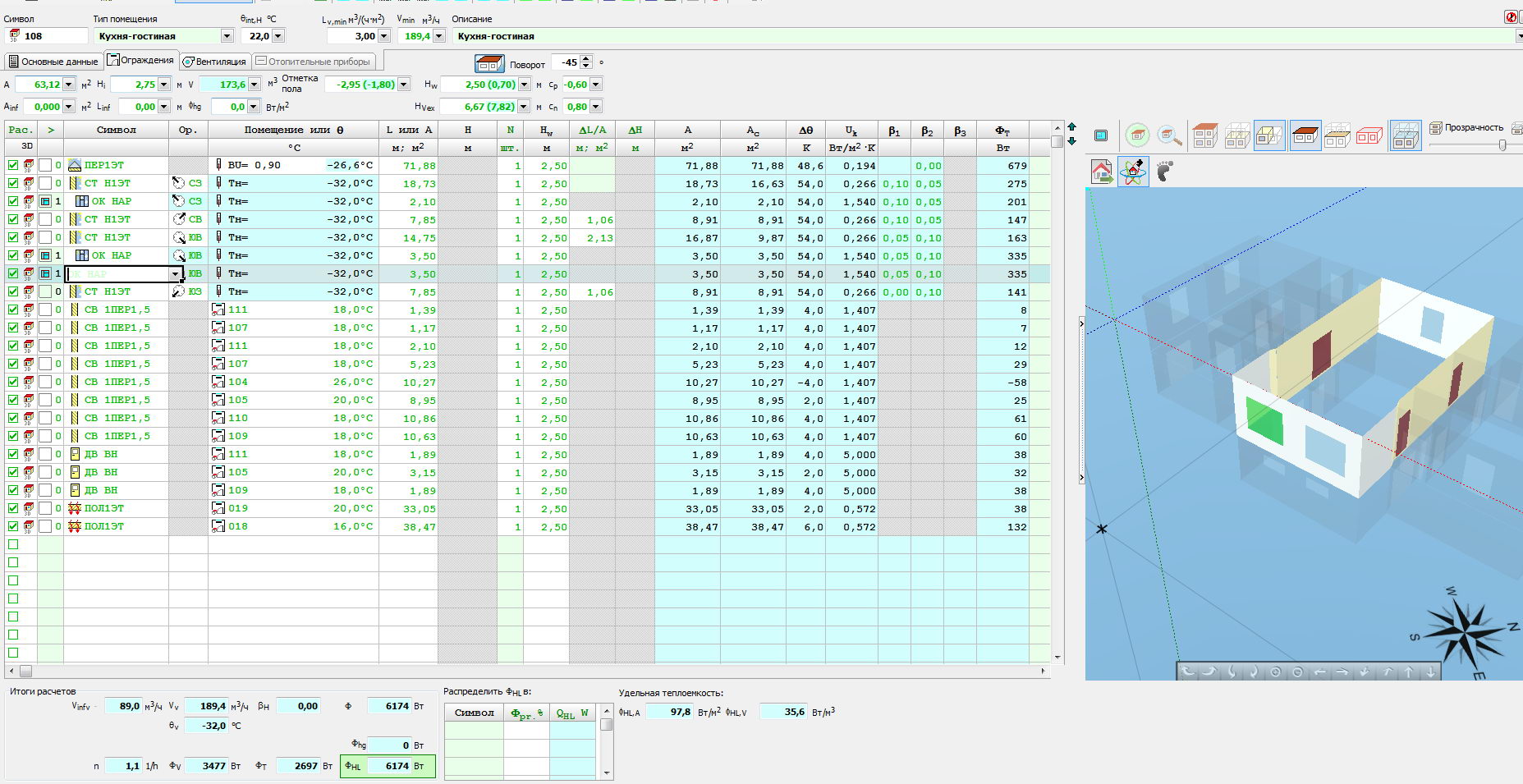

Есть большие подозрения, что с расчетом теплопотерь далеко не всё в порядке у вас.

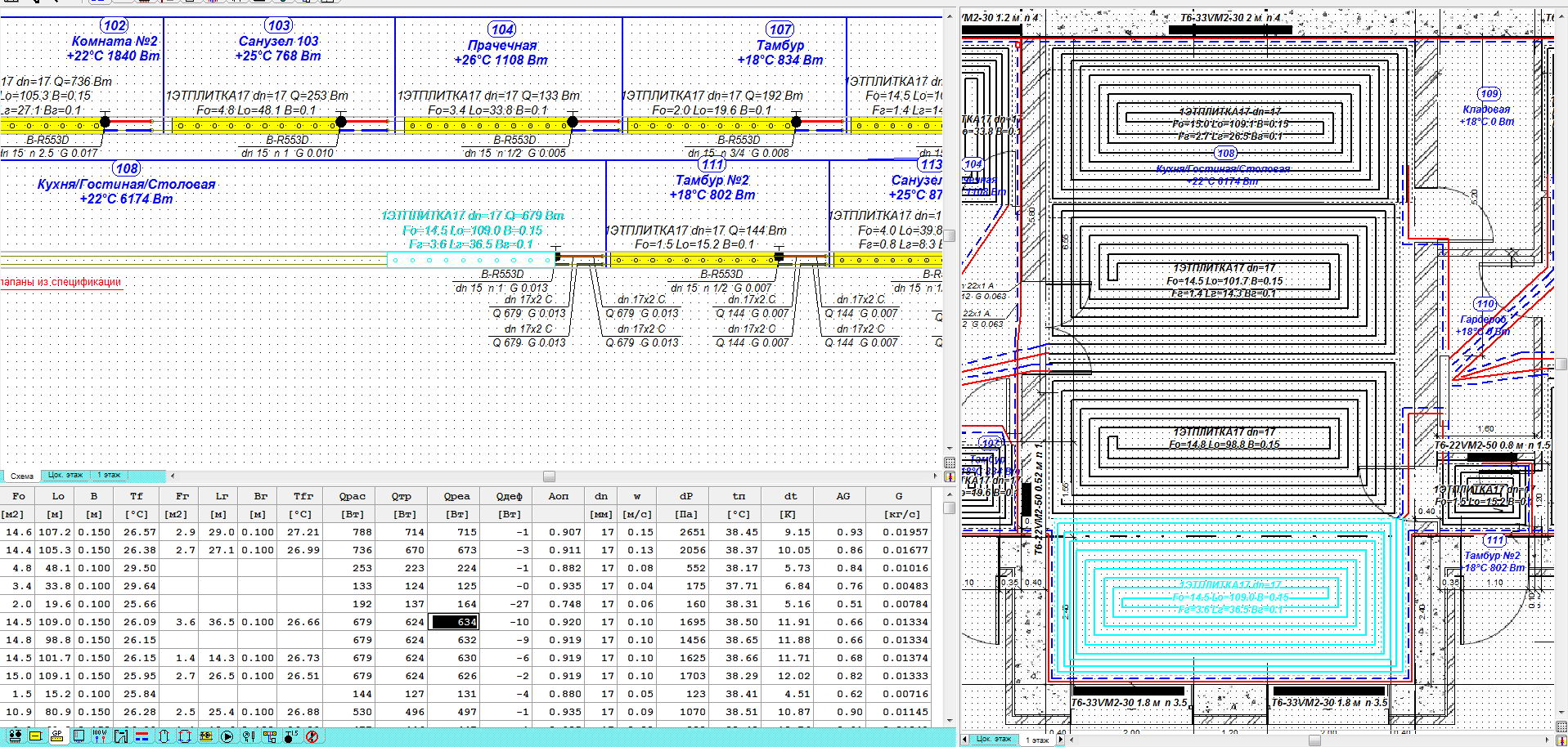

Вот пример теплорасчета дома -
Рассмотрим величину теплопотерь в эркере только от стен и окон. Окна очень хорошие (1,54 Вт/м2*К), 335Вт*2шт=670 Вт, и наружные стены эркера 147+163+141=451 Вт. Итого теплопотери в эркере (без учета подогрева воздуха для вентиляции) составляют 670+451= 1121 Вт.
Зона ТП, расположенная в эркере, шаг укладки 150 мм в основной зоне и 100 мм в краевой зоне, при допустимой СНИПом температуре поверхности -
даёт 634 Вт тепла.
Получается, что в эркере, мощности ОП недостаточно без радиаторного отопления. Недостаток составляет 587 Вт теплопотерь только через ограждающие конструкции и примерно 1077 Вт на нагрев приточки.
Итого общая недостача тепла в эркере составит 587+1077=1664 Вт тепловой мощности.
Поэтому, зона эркера сможет быть обогрета до проектной температуры только поступлением тепла из других зон этого помещения, т.е. скорее всего именно конвективным переносом воздуха. А это и даст ощущения сквозняков и того, что от окон дует холодом.
Подозреваю, что зона некомфортности будет во всем эркере (а там предполагалась гостевая зона) и в прилегающих зонах, а не только в 50 мм от окон.
