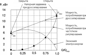

Все равно не очень понятно. Кривая мощности очень пологая. При уменьшении расхода (и росте напора) за счет дросселирования скажем в 2 раза, потребляемая мощность изменится процентов на 10-15. В то же время зависимость от оборотов кубическая. Может частотник сам энергию жрет? Где-то попадалась информация, что мол с ПЧ при номинале движок потребляет больше, чем при прямом подключении...
Есть вот такая картика:

LordN
Есть вот такая картинка:
Да и в старье кой-чего есть: http://forum.abok.ru/index.php?showtopic=4964
вы правильно рассуждаете, в принципе, любая статья, хоть как-то связанная с производителями или продавцами, априори будет ангажированной. более или менее. зависит от того кто чем торгует и кто что производит.
инженер для того и нужен чтоб отфильтровать лишнее
кроме показанной картинки, есть еще картинки с учетом кпд насоса. и там видно, что если насос находится в плохом, по кпд, участке характеристики, то наличие частотника кпд не улучшает. а дроссель, как ни странно, может.
и также понятно, о чем почему-то в большинстве случаев никто не говорит (не знают?), что пч на любом движке только тогда имеет весомые ээ потенции, когда имеется некая автоматика(и логика!), позволяющая менять обороты того движка без ущерба для тех.процесса.
так что надо всегда смотреть на всего слона, а не только трогать его за разные места.

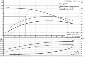

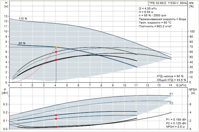

Один и тот же насос голый и с ЧП ТР32-90/ТРЕ32-90 в точке 4м3/7м:
разница в потребляемой мощности 38%
Arkadii

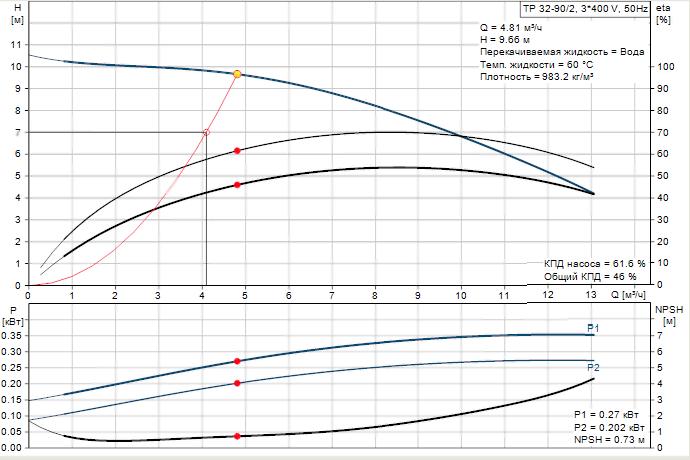

1. Если исходная точка 4,81 м3/ч, 9.66 м, то при регулировании dP=const нужно сравнивать с точкой 4 м3/ч, 9.66 м, а при регулировании dp=variable с точкой 4 м3/ч, ~8,5 м
2. В каталогах указана точность представления данных. По КПД для этих насосов по моему - 9%. Это значит, что указанные "разные" значения КПД по этим насосам одинаковы (в пределах погрешности)
3. Небольшая экономия электроэнергии естественно есть, но если считать с учетом стоимости насосов, то срок окупаемости получится более 100 лет
3. В Европе установлено несколько сотен тысяч циркуляционных насосов без частотника.
Никаких явных экономических предпосылок уговорить "буржуя" переходить на циркуляционные насосы с электронным управлением не было.
Есть обязательства по сокращению выбросов СО2 и программа по снижению энергозависимости.
Когда минимальную экономию по циркуляционному насосу умножили на количество насосов в Европе, то приняли законодательное (не экономическое) решение по запрету насосов без электронного управления.

1. Нет, исходная точка 4 м3/ч, 7 м. И не моя проблема, что фактически насос без регулирования работает по характеристике 50 Hz smile.gif
2. Совершенно верно - этим и хорошо частотное регулирование, помимо прочего, - характеристики КПД "повторяются" (в пределах погрешности, как вы заметили)
3. Оне не небольшая, она гигантская, особенно в ночных режимах - при падении скорости
4. В Европе ездят миллионы авто Евро 4, но тем не менее, их выпуск запрещен и не поощряется эксплуатация. Кто бы по-вашему стал разрабатывать электронные насосы, если под них нет спроса ? Их ведь не заставишь покупать, не та система wink.gif
Вы поставьте у себя рядом два таких насоса на систему с изменяющимся расходом, тогда поймете, что неправы..

vladun
А можно для тех кто на бронепоезде - почему в одной и той же рабочей точке? Ваша волшебная програмка выдает график для рабочей точки 4,8 м3\ч/9,66 м, и соответственно мощность для нее же.
выше уже ответил - насос без ЧП работает по самой верхней зарактеристике и поэтому, если в его зажмете на выходе, он будет "жрать" как будто работает в той точке, а именно в точке пересечения характеристики системы (по сопротивлению) и самого насоса (Q/H) - это из курса гидравлики.
Поэтому, если у вас на системе стоят термоголовки или балансировочники или все вместе, то при потеплении они перекрываются, увеличивая сопротивление системы с тем, чтобы снизился проток теплоносителя. И вот в этот момент, наос без ЧП отрабатывает по верхней своей 50 герцовой характеристике, а насос с ЧП "выбирает" себе подходящую...
вот так..
нарыл отличную пикчу для понимания процесса "уменьшения":
PS: програмка - WinCaps от грундфоса (WebCaps онлайн)
КПД ЧП в данный момент приближается к единице - 0,95-0,98...
Не стоит забывать, что ЧП практически не потребляет реактивной мощности, что, в общем-то, тоже важно wink.gif

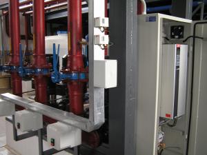

У меня есть две идентичных вентуастновки, где стоят такие насосы и там очень хорошо видно, что без сопротивления (работа по dP) Stratos Pico из своих 25, потребляет 7-9 Вт.. такие дела..

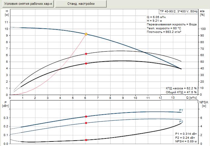

Для рабочей точки 4 м3/ч, 7 м нужно брать другой насос!!!
Например TP 32-80/2 (P2 в рабочей точке - 0,142 кВт и сравнивайте его с TPE 32-90 в этой же рабочей точке)
Конечно ЧП компенсирует ошибки в подборе оборудования, но считать из этого экономику ....? -smile.gif

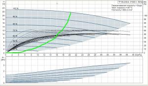

На графике черные линии - КПД насоса при различной частоте вращения.
Зеленой линией я попытался показать характеристику трубопровода, она важна, т.к. в циркуляции, составляет 75-100% расчетного напора насоса. Поэтому , при снижении подачи в системе, КВАДРАТИЧНО падают потери и потребный напор уменьшается в квадрате (запомните это замечание - оно супер важно в нашем случае)
Это дает нам понимание, что насос под ЧП одинаково хорошо работает в различных областях (частотах) - от минимальной ("тлеющей") подачи, до номинальной точки.
PS: у меня есть очень показательный пример - вот уже 10 лет работает под ЧП сетевой насос LP* 22 кВт в пансионате. Его принял проектировщик исходя из расчетной мощности котельной, которую должны были вводить очередями. И вот уже 12 лет насос работает, а котельная так и остается работать на 30-50% своей мощности. И в 2006 году попросили помочь. Помог - поставил ЧП , работающий по перепаду Т1-Т2. И с тех пор счет уже пошел на сотни мегаватт*ч, а дорогущая установка, на тот момент, окупилась за три года, т.к. насос потребляет 7-11 кВт, вместо 18 при дросселировании. И это, заметьте, при относительно дешевой на тот момент электроэнергии. Конечно, можно было переделать насосную и поставить пару разменных НА, с покупкой новых, но , как показала практика - ЧП решает очень многие проблемы регулирования, причем рационально и график ниже показывает как именно.

Там стоит Данфосс VLT6000 (см. фото) и у него "на борту" есть два аналоговых входа и и функция разности. Вот и поставил два MBS3000 на Т1 и Т2. Сеть относительно большая, десятки кубов, Ду200. С коэффициентами было все просто - система иннерционна, поэтому время интегрирования поднял сильно, а пи-составляющую опустил. Точно уже не помню, но ниразу за 10 лет не трогал настройки. Выбор рабочего насоса - вручную с панели. НОЛЬ проблем за эти годы, просто НОЛЬ !

LordN

Считаем по Вашему любимому производителю.
Напр. насос TP 40-90/2. Рабочая точка 6м3/ч 8м. При КПД 50% Потребляемая мощность составляет 6*8/365/0,5=0,263 кВт
В процессе эксплуатации например подача уменьшается в два раза.
При дросселировании рабочая точка станет 3 м3/ч, 10м. Мощность при этом составит 3*10/365/0,5=0,164 кВт
При использовании ПЧ при dP=const рабочая точка станет 3 м3/ч, 8 м. Мощность при этом составит 3*8/365/0,5=0,131 кВт (dvortsov, думаю, что вот это снижение мощности при дросселировании и назвали подсаживанием - ИМХО)
Предположим, что в рабочей точке 6м3/ч, 8 м насос работает 2000 ч в год и при регулировании тоже 2000 часов.
в итоге получим за год
1. 0,164 * 2000 + 0,263 * 2000 = 328+526=854
2. 0,131 * 2000 + 0,263 * 2000 = 262 + 526 = 788
Экономия за год составит 854-788 = 66 кВт. Если электроэнергия стоит 5 руб/кВт, то получим экономию за год 66*5=330 руб
Разница в стоимости этого насоса TP и TPE - около 1000 евро. В итоге срок окупаемости - 70000/330=более 200 лет!!!
Можно посчитать это же при ценах на электроэнерги. европейских. В Европе самое дорогое в Дании - около 0,5 евро/кВт
70000/(66*35)=срок окупаемости более 30 лет. При этом срок аммортизации на насосы в Европе - 8 лет.

Математик, не инженер... а с чего это КПД остался при дросселировании постоянным, ась ?
Рабочая точка ТР40-90/2 - 9 м3/ч, 7 м. Потому на 3 м3 никаких 10 метров нет, но как бы там ни было, при 3 м3/час суммарный кпд агрегата 15,9% и мощность 48О Вт !!! Учитесь двоечник:
И еще,в Дании рулят грамотные инженеры, потому никто не будет эксплуатировать насос по Pconst, т.к. dP дает двух-трехкратную экономию..

1. Вы научитесь отличать P2 от Р1, а потом вспоминайте французкий. Если считать с КПД электрики, то сравнивайте с мотором IE3 и учесть КПД ПЧ. Получите не 200, а 100 лет окупаемость.
И пора бы пользоваться более свежими данными гр. (это про 10 м и про КПД 15,9%)
2. Как вы умудрились в моих dP=const увидеть Pconst? Ну это простительно, ведь Вы считаете себя не математиком, а инженером
3. Для сведения - Ваши умные инженеры из гру. срисовали режимы dP=const и dP=Variable у нелюбимых Вами вил. Первый электронный насос для систем теплоснабжения появился по моему в 1998 г. у зеленых.
vladun
dP - видимо ваша опечатка, если рабочую точку и расчет делаем для P const smile.gif
видите, какой напор будет при 3 м3/час, ась ? (красная линия в точке 2,5 м)
оревуар мсье двоечник ..
PS: КПД ПЧ - около 0,95-98.. cos 0,98
Arkadii
Вы бы азы почитали. Начните с понимания разницы между давлением и напором.
Где это расчет делали для P=const? Напор на насосе - это и есть перепад давления в циркуляционной системе.
Как уже писал - возьмите свежую ин-фу по насосам. Не пользуйтесь устаревшей программой. (есть у них на сайте или см. pdf,который выкладывал в прошлом посте).
Так же рекомендую разобраться с принципами регулирования циркуляционных насосов.
Если по Вашему графику (хоть и устаревшему) взять режим dP=varifble, то напор при 3 м3/ч никогда не будет 2,5м.
Проведите на Вашем рисунке прямую линию от точки 0м3/ч, 4м до точки 6м3/ч, 8м. Это будет линия регулирования и при подаче 3м3/ч получите напор 6 м.
Не призываю читать "толстые" учебники - еще рано. Почитайте хотя бы тоненькие брошюрки грун. или любого другого производителя электронных циркуляционных насосов.
Если есть желание "озадачить" менеджеров из гру (крупные датские инженеры), то задайте им вопрос:- "... а почему закон регулирования принимается 1/2H - H. Если дальше проявите любознательность, то можно и к "толстым" учебникам переходить.
P.S. В прошлом посте была опечатка - не 1998, а 1988 год.
