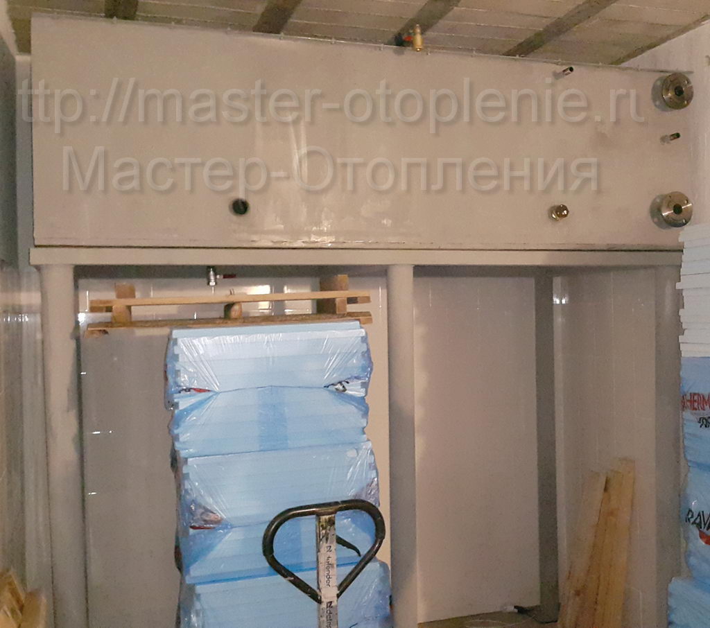

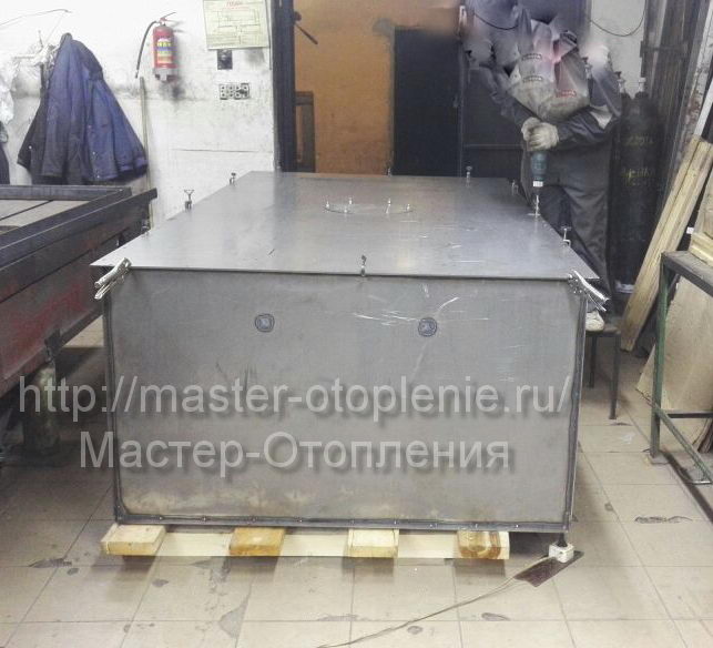

Насчёт теплоаккумулятора обращайтесь, помогу обязательно. Многие мои заказчики пользуются ТА (по моим рекомендациям и чертежам) и очень довольны. Вот пример рассчитанного и установленного ТА -
Нажмите для просмотра прикрепленного файла Нажмите для просмотра прикрепленного файла

Inchin
Цитата(vagner_hate @ 21.7.2017, 0:16) *
Спасибо! На фото он такой здоровый, я себе представлял что-то более компактное) Или для дома площадь 100 кв.м можно что поменьше?
На фото ТА емкостью под 4 куба для дома площадью около 600 м2.

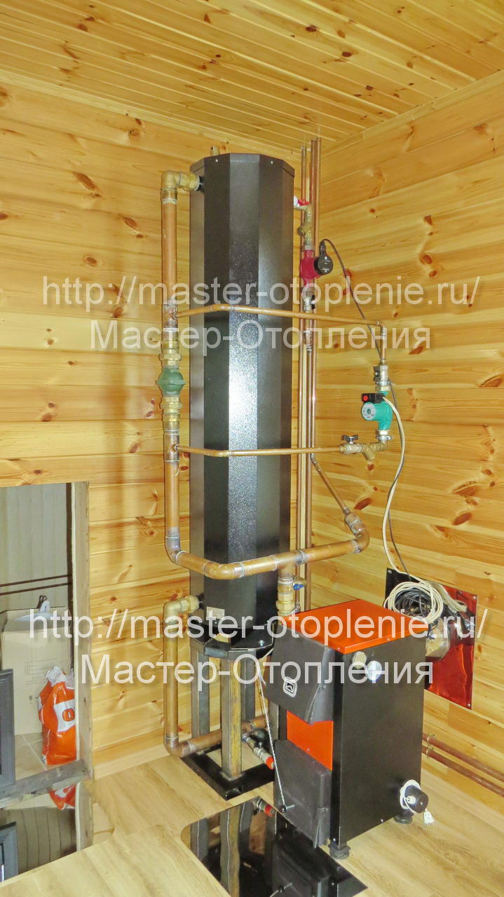

Для дома же площадью 100 кв.м, наверняка можно сделать и поменьше. Ниже фото ТА заводского изготовления емкостью поменьше работающего с ТТкотлом. Со слов хозяина дома, тепла на ночь хватает вполне, даже при использовании пропиленгликолевого антифриза. Правда, в этой теме, речь идёт не о ночи (хотя зимой ночь длинная), а о 16 часовом интервале времени, когда электричество по дневному тарифу стОит.
Емкость ТА можно рассчитать зная теплопотери дома, и тепловой режим системы отопления. Т.е. до какой температуры может опускаться вода в ТА, чтобы система отопления выдавала приемлемую мощность.
Например, при режиме ТА 90/50 градусов, теплоемкость ТА будет в два раза больше, чем при режиме 90/70. Но СО должна выдавать приемлемую тепловую мощность при подаче в неё теплоносителя с температурой +50 градусов. Вот здесь были бы очень полезны водяные теплые полы, т.к. они выдают проектную мощность при температуре подачи в них около +36-40 градусов.

lovial
По ссылке как я понял скорее для нагрева воды..или он универсальный?
По сути это бак с водой, через который проходит один или несколько спиральных трубчатых теплообменников. В сети куча видео по изготовлению собственными руками.
В отличие от теплоемких систем (массивных стен, регистров большого диаметра и т.д.) такой бак позволяет регулировать теплоотдачу в помещение, т.е. не допустит перетопа утром, и на сэкономленном тепле дольше обеспечит тепло вечером. Ну и в случае появления-таки котла система с небольшими переврезками продолжает функционировать...

Inchin
Цитата(испытатель @ 21.7.2017, 13:55) *
... В расчетах емкости 4 м3 на 600 кв.м - лажа. У нас в регионе на максимальную нагрузку потребуется емкость на порядок больше. Ваши "пукалки" для сглаживания на компенсацию, а не на полное восполнение максимальных нагрузок за счет аккумулирования.
ТА на 4 куба на дом 600 м2, это делалось не для запасения теплоэнергии от электричества по ночному тарифу. А для запасения тепла от твердотопливного котла (безопасность эксплуатации ТТкотла с гравитационной циркуляцией и открытой системой в первичном контуре ТА).
Еще с учётом того, что по всей площади дома по всем этажам будут водяные тёплые полы, то емкости 4 куба для озвученной задачи будет достаточно.
И что скажете по поводу того, что вся органика и сгораемые частицы в пыли будут сгорать на камнях раскаленных до +450 градусов? Сами захотите дышать такой вонью?

Да и подсчитать можно вполне. Теплоемкость воды 4,185 при температуре +60 градусов.
При охлаждении воды в ТА емкостью 4 куба с +95 до +35 градусов, запас тепла составит 4,185*4000кг*60гр (не будем учитывать плотность воды)= 1004400 кДж или по другому 279 кВтч
Теплопотери упомянутого дома в холодную пятидневку - 47 кВт. Следовательно, даже в холодную пятидневку запаса тепла в ТА хватит на 279/47= 5,9 часа, а при уличной температуре -14 градусов, тепла хватит уже на 8,7 часов
Вот даже не лень свою бредятину расписывать? Говорите о самой холодной пятидневке и пишите -14, хотя у Вас во Владимире она -28 Как вы в самую холодную пятидневку вытяните отопление при Т1=35 гр.С ? Период вне ночного тарифа 24-8=16 часов!, а не 8,7. Не надоело? Я, лично, Вас уже похвалил за находчивость, поэтому поясняю для других. Что за манера склочная у Вас. Теплотехника не ядерная физика и опытный человек легко может сделать укрупненные оценки достаточности или явной недостаточности теплообменного оборудования wink.gif

Цитата(Inchin @ 23.7.2017, 12:00) *
Ведь уже написал, что показанный мною ТА служит другим целям!
Служит не для того, чтобы электричеством тепло накопить по ночному тарифу, а чтобы безопасно эксплуатировать мощный ТТкотел в режиме максимального его КПД и выходить на минимальный расход топлива, при минимальном загрязнении теплообменника и дымохода!
Задачи запастись теплом на 16 часовой промежуток времени - не стояло! Поэтому хватит уже стонать по поводу, что якобы 4 куба - это мало для поставленной задачи! Это смотря для какой задачи.
Цитата(испытатель @ 23.7.2017, 12:16) *
... Как вы в самую холодную пятидневку вытяните отопление при Т1=35 гр.С ?
Очень просто! Если отопление сделано только теплыми полами и стенами, то такой температуры подачи (+35) достаточно для полноценной теплоотдачи теплых полов и стен.
Ну, а нужен Вам объем ТА для 16 часового промежутка времени - возьмите да подсчитайте для конкретной системы отопления. Задача для начальных классов.
