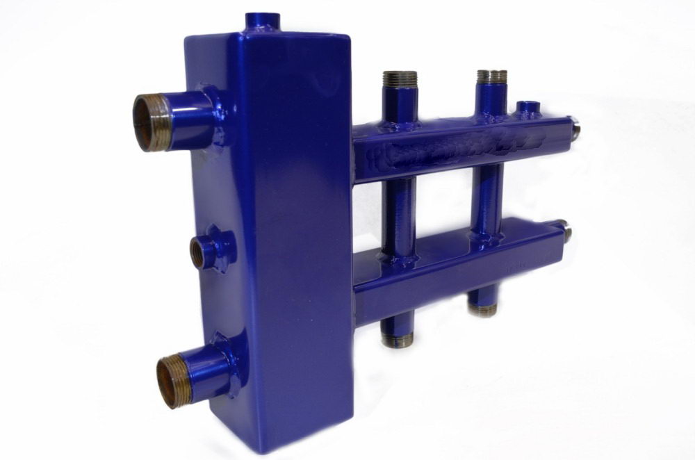

Амиго
А о том, что предлагают оппоненты не существует.
а я не оппонент. Я наоборот считаю что балансиры в данном случае нужны. Я вообще считаю что в 90% случаях на выходах с гребенок нужны балансиры.
Запас, если это не насос с частотным приводом всегда есть. А остальное ловим клапаном. Разве нет?
Я и говорю. Все так делают.

ssn
а с этим особо и не спорит никто. на гребёнках это имеет смысл. но не на одной ветке же

На мой взгляд, сам принцип схемы изначально выбран неверный. А отсюда и все последствия. Тут и лишние насосы, и лишние балансировочные, и лишние обратные клапаны. Самое главное, что коллектора после гидрострелки как такового и нет (распределенного тоже нет исходя из выбранных диаметров). Диаметры труб выбраны неверно, т.е. расчет не производился. И насосы играют в "перетягивание каната" между собой (т.е. "душат" друг друга), потому без балансировочных клапанов в такой неправильной системе, наверное, было бы не обойтись. Хотя в правильной схеме, эти балансировочные клапаны были бы не нужны.
Небольшой расчёт показывает, что в котельной на видео в трубах дикие удельные потери давления и дикие скорости.
Схема НСУ (насосно-смесительного узла) для теплого пола также неверная. Сам этот НСУ неверно присоединен, балансировочный клапан в НСУ не там находится. Этот НСУ нужно было ставить на коллектор гидрострелки и никакой балансировочный там был бы не нужен.
Если смотреть схему из первого поста, то на гараж, баню, дом и бойлер было бы достаточно только одного насоса вместо четырех (сделал подтверждающий расчёт, чтобы не ошибиться). Тогда, возможно, при странном желании, можно было бы обойтись и без коллектора после гидрострелки (только зачем, ведь медные трубы и тройники увеличенных диаметров обойдутся точно не дешевле?!). Ведь ничего не мешало поставить недорогую гидрострелку, совмещенную с коллектором на три группы, типа такой -
Причём, если бы цирк.кольца увязывались преднастройками на радиаторных термоклапанах, то на контурах гаража, бани и дома можно было бы не ставить никаких балансировочных клапанов (только на бойлер).

А на мой взгляд все посчитано, подобрано и смонтировано верно, рационально и удобно в обслуживании.
Использовать стандартные узлы, сделанные для того, чтобы уменьшить трудозатраты в россии не имеет смысла. Вы же работаете не по нормам чел/ч? В Европе, да и вообще за рубежом эти группы были разработаны для того ,чтобы уменьшить трудозатраты и сэкономить на работах по монтажу, а так же использовать менее квалифицированную рабочую силу (она дешевле).
Приводя пример совмещенного блока гидравлический разделитель с магистральным коллектором, вы забыли, что этот узел, и оборудование которое к нему присоединяется, со временем необходимо будет обслуживать. Без запорной арматуры это затруднительно. Но эта конструкция тоже имеет право на жизнь. В маленьких домах это применимо. Просто мне она не подошла на данном объекте. В 2003-2006 годах мы их использовали, но практика сервиса показала, что это проблематично (не стандартные детали и оборудование, долгий срок поставки зап частей).
И потом Вы считаете, что узлы которые вы имели в виду не нужно считать? Покажите пожалуйста какой нибудь пример Вашего проекта и расчетов. Почту свою я отправил. Можете прислать туда. Я в свою очередь пришлю свои.
Эта ссылка на сайт производителя Rendamax, где размещены мои работы. С этой компанией я очень плотно сотрудничал, поэтому они и разместили мои работы у себя на сайте. Котлы настенные от 40 до 120 кВт. Смотрите работы компании ООО "ВиВО", я являюсь ее владельцем http://rendamax.ru/objects?page=1 Работы представленные на сайте это 2007-2011 годы.
Не сочтите это за хвастовство. Просто здесь нагляднее. Если пришлете свои работы, буду благодарен. Всего знать нельзя.

Приводя пример совмещенного блока гидравлический разделитель с магистральным коллектором, вы забыли, что этот узел, и оборудование которое к нему присоединяется, со временем необходимо будет обслуживать. Без запорной арматуры это затруднительно. ....
Обслуживать цельносварную гидрострелку с приваренным к ней коллектором? newconfus.gif Чего-то аж под стул почти не уполз. Чего в ней обслуживать и менять какие-такие запчасти? Какие еще могут быть сроки поставки запчастей к показанной гидрострелке?
