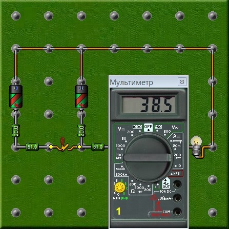

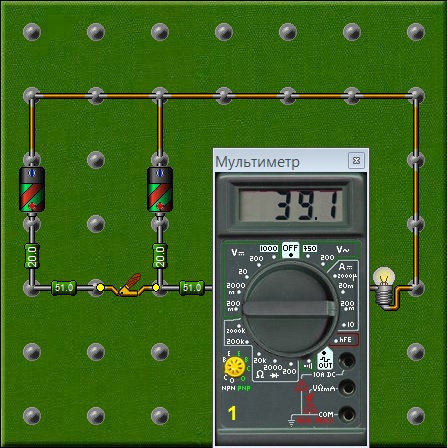

Переходим к пояснению на электрической модели той мысли, что решение задачи зависит от сопротивления участка подключения к магистрали бака №1.
Вариант с большим сопротивлением участка подсоединения:
Фигура 1-я.
Сопротивление участка подсоединения бака 20 Ом. Сопротивление магистрали на лейку 51 Ом. Второй бак отключён. Расход воды на лейку 38,5 мА.
Фигура 2-я. Подключаем параллельно второй бак.
Расход увеличился до 39,1 мА. (т.к. упало падение напора на участке присоединения бака №1).

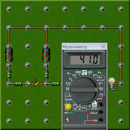

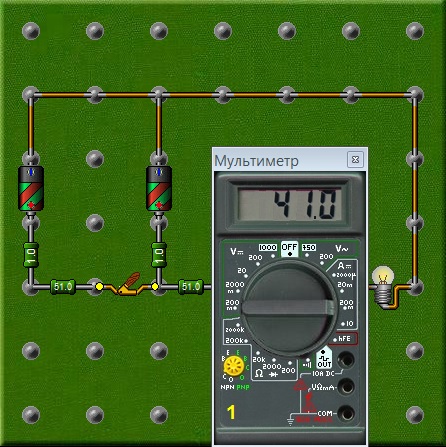

Теперь рассмотрим вариант с малым сопротивлением участка подсоединения:
Фигура 3-я. Сопротивление участка подсоединения бака теперь 1 Ом.
Второй бак отключён. Расход воды на лейку 41 мА.
Фигура 4-я. Подключаем параллельно второй бак.
Расход конечно увеличился, но на величину менее погрешности измерений. Конечно таким увеличением можно пренебречь.
Вывод:
При малом сопротивлении участка подключения бака №1 к магистрали правы коллеги ТС, расход не изменится при подключении дополнительных баков.
При большом сопротивлении (сравнимом с сопротивлением магистрали и лейки) прав ТС (в том, что при подключении второго и далее баков расход будет расти).
Для справки по модели:
Программа: Начала электроники
Напор каждого бака 12 В, внутр. сопротивление 0,3 Ом.
Сопротивление лейки 240 Ом (12 В/50 мА)
speleos
ну дык чем меньше сопротивления на участков до общей трубы, тем больше два бака начинают работать как один бак.
