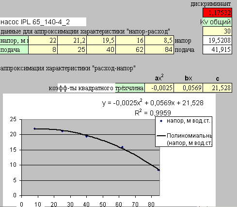

tiptop
Цитата(eugene.raynor @ 23.6.2019, 22:08) *
Интерполяция кривых характеристик насосов - занятие муторное
А я в Эксэле по пяти парам координат делаю аппроксимацию характеристики насоса и по известной Kv контура вычисляю координаты рабочей точки:
eugene.raynor
Цитата(tiptop @ 27.6.2019, 18:45) *
А я в Эксэле делаю аппроксимацию характеристики насоса и по известной Kv контура вычисляю координаты рабочей точки:
выложите, пожалуйста, скан соответствующей страницы паспорта этого насоса: хотелось бы взглянуть на оригинальный график, заявленный производителем...
tiptop
Пожалуйста. Верхний график.
eugene.raynor
Цитата(tiptop @ 27.6.2019, 19:15) *
у меня "недоквадратное" (зависимость потери напора от расхода чуть меньше квадратичной, лично я принимаю значение степени 1,852) уравнение получается на этапе вычисления точки пересечения графиков системы и насоса. какимы правильными считаете Вы уравнения для системы и насоса?
tiptop
Я делаю "полиноминальное построение линии тренда со степенью 2". Потом, используя аппроксимирующую функцию, решаю квадратное уравнение:

tiptop
Цитата(Firefox @ 21.7.2019, 9:51) *
Если пять пар координат берутся из графика напора/производительности в паспорте насоса, то откуда берутся значения для ввода в остальные жёлтые ячейки?
"Kv общий" - это пропускная способность контура (простейший случай), в котором работает насос.
Остальное показал сиреневыми стрелками.
Результат вычислений - координаты рабочей точки насоса.

tiptop
Цитата(Firefox @ 21.7.2019, 10:47) *
Я так понимаю, кроме графика насоса существует ещё и график системы, в котором потеря напора растёт чуть ли в квадратичной зависимости от расхода.
График насоса у меня "строит" Excel.
График системы я не использую: не вижу в этом необходимости. Просто принимаю его квадратичным. Пропускная способность при этом вычисляется так: Kv= расход/квадратный корень из перепада давления.

tiptop
Цитата(Firefox @ 21.7.2019, 11:28) *
откуда Вы берёте коэффициенты квадратного уравнения, впрочем, как и формулу самого уравнения?
Повторяю:
...Ставлю галочку "показывать уравнение на диаграмме"

tiptop
Эксэл показывает, какие коэффициенты, а я только "забиваю" их в жёлтые ячейки.
