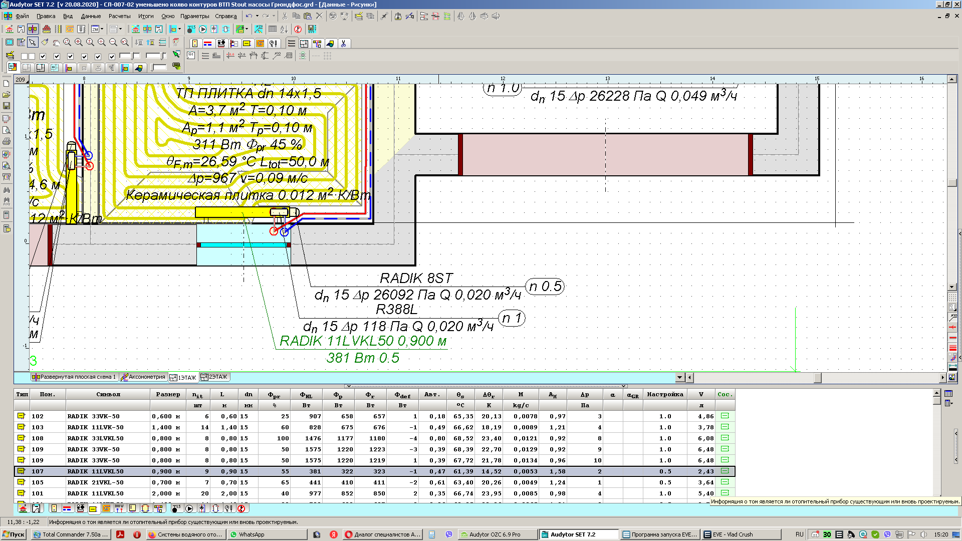

Вот первый скрин, радиатор с коэффициентом укрытия 1.
Нажмите для просмотра прикрепленного файла Расход через ОП - 16 литров в час

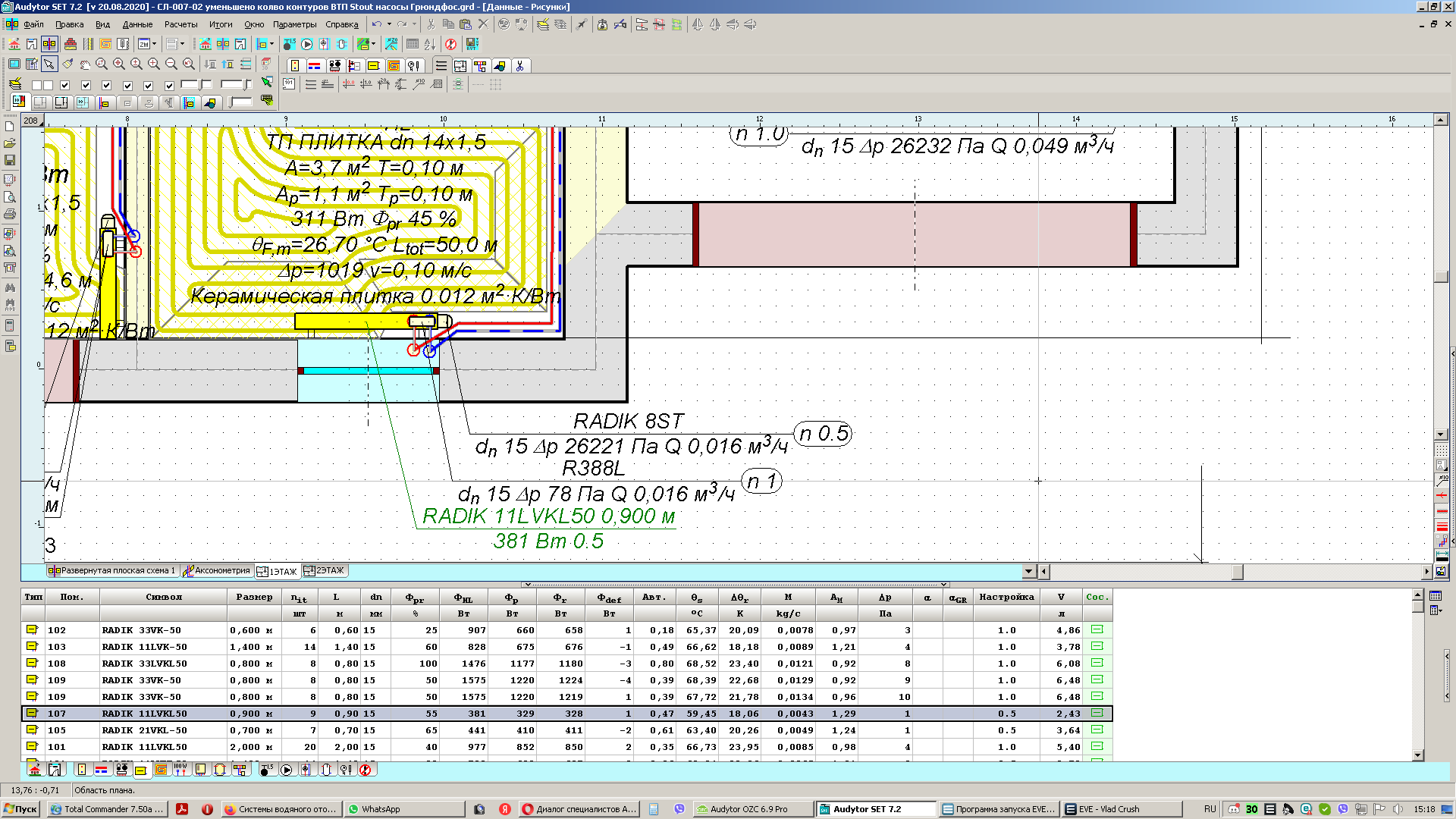

А вот второй скрин, тот же радиатор с коэфф. 1,2
Нажмите для просмотра прикрепленного файла Расход уже 20 литров в час
