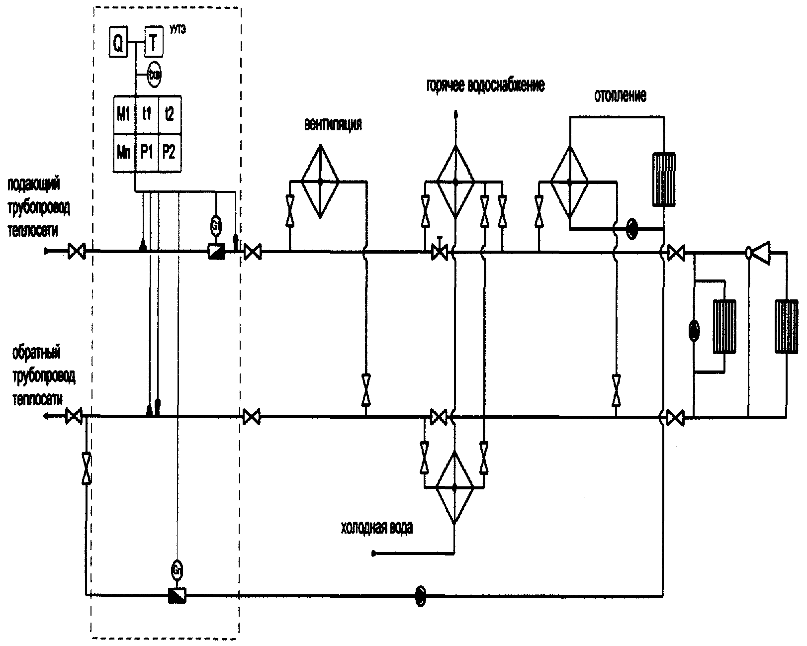

Обычно подпиточная линия врезается до прибора УТЭ на обратке. Встретился мне узел на котором подпиточная линия врезана после приборов. Считается ли подпиточный счетчик коммерческим? И каким пунктом правил ком.учета это обусловлена установка такой подпитки? (Расстояние от ПУ до врезки подпиточной линии больше 15м.Система ГВС и отопления независимые)

Приказ Минстроя России от 17.03.2014 N 99/пр "Об утверждении Методики осуществления коммерческого учета тепловой энергии, теплоносителя" (Зарегистрировано в Минюсте России 12.09.2014 N 34040)
29. Коммерческий учет расхода тепловой энергии, теплоносителя на объектах потребителя осуществляется в месте, максимально приближенном к границе балансовой принадлежности со стороны потребителя. Принципиальная схема размещения точек измерения количества тепловой энергии и массы (объема) теплоносителя, а также его регистрируемых параметров в закрытых системах теплоснабжения на тепловых пунктах (ЦТП, ИТП) представлена на рисунке 4.
Рис. 4. Принципиальная схема размещения точек измерения количества тепловой энергии и массы (объема) теплоносителя, а также его регистрируемых параметров в закрытых системах теплоснабжения на тепловых пунктах (ЦТП, ИТП).
Как видим, ответвление на подпитку должно быть после прибора учета на обратном трубопроводе по ходу движения теплоносителя. Ну или, до прибора учета, если смотреть от ввода тепловой сети
В таком случае устанавливается третий расходомер и датчик температуры. И выбирается соответствующая формула расчета ФТ.
Естественно, преобразователь поверяется.
