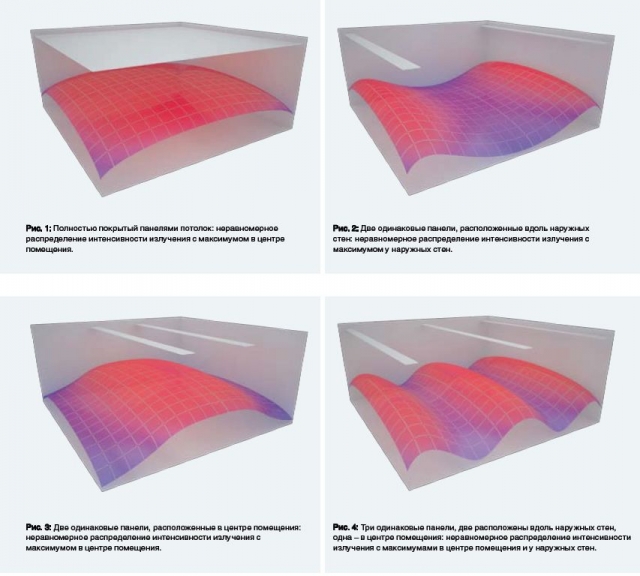

Все до безобразия просто
Нам необходимо создавать гомогенную температурную среду на высоте до 2,2 - 3 м, как правило, а остальная высота, какая там будет темппература, нам честно говоря, поровну...
Как так поровну, если это по-любому влияет на общие теплопотери помещения?
Цитата(gazkom @ 11.5.2010, 10:05) *
Не стоит, кстати, забывать про один из основных плюсов инфракрасников, температура воздуха у пола, выше чем под потолком
См. вложенный файл

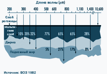

Завидую "в белую". У меня прбелов очень много. Но навсякий случай...
Нажмите для просмотра прикрепленного файла Нажмите для просмотра прикрепленного файла
Поразила китайская демонстрация. Кусок трубы метров пятнадцать. Труба из прозрачного для ИК лучей материала и покрыта слоем представляющим из себя линзу ....
Так на рассеянном солнечном свете - вода подаваемая с одного конца "ревела" паром с другого. Впечетляет.

1)как все-таки воздуйствует на организм человека ИК лучи при длиттельном облучении (постоянные рабочие места). Какие негативные последствия могут проявиться, может ли тот или иной тип одежды изменять это влияние.
2)Имеются ли нормальные (можно на англ.языке) программы расчета плотностей лучистого потока, либо распределения температур в помещениях, с учетом применения различных типов панелей, на различных расстояниях и тд. Может, кто-нить в курсе где их выкачать (гугл показал мне фигуру из трех пальцев smile.gif ) Возможно, это больше вопрос к GarryRU, тк это у известного производителя я увидел картинки такого типа.
temka
я вот погуглил про вредное воздействие (перевел в гугле же, чтоб всем было понятно)
кровяное давление
Потому что инфракрасное тепло влияет на кожу, приводит к увеличению притока крови к коже области, которые в свою очередь может понизить кровяное давление и в других областях по всему телу. Это может вызвать слабость и головные боли, но могут быть более опасными в тех с предшествующим крови условий или пожилых людей.
повреждения глаз
Глаза особенно уязвимы для инфракрасного тепла, а при длительном воздействии может привести к повреждению глаз и привести к снижению зрения. Дальний инфракрасный лучи вызывают ожоги роговицы, и даже обычное время экспозиции может вызвать некоторые виды раздражения.
Проблемы с кожей
Пока люди не могут оставаться в инфракрасных волн тепла достаточно долго, чтобы сжечь себя, многократного использования инфракрасной системы может вызвать некоторые менее обширные проблемы кожи.Постоянный нагрев клеток кожи приводит к их вскрывать и отпустите пигментов, что приводит к пятнистости. Это условие было ранее связанные с ноги, когда люди потратили большое количество времени перед природными камин.

GarryRU
Чтобы легче было понять принцип их действия и возможные последствия, можно вспомнить, что тепло от солнца мы получаем в ИК-спектре.
Если исключить из этой картинки всё, что касается ультрафиолета, то станет интуитивно понятен ответ на Ваши вопросы.
Что же касается нормативной базы - все вопросы, касающиеся тонкостей воздействия ик-излучения на человека в зоне его постоянного пребывания, прописаны в нормах и это учитывается при подборе и расположении панелей в каждом конкретном помещении.
Данные нормы влияют на процент заполнения потолка приборами, высоту их подвеса и температуру излучающих поверхностей.

temka
Я имел ввиду такой расчет, в результате которого получалась бы картина распределения температур, как показано на стр.25 выложенной Вами документации. Что такое существует в природе у вашего производителя?
GarryRU
В результате всех операций, указанных на стр. 24-29, она такая и будет, картина эта.
temka
biggrin.gif а применительно к моему объекту? геометрия помещения у меня не такая, как в примере на стр24... все же расчет убедительный хочется.
вот тут видно, что инженер то так поставил, то сяк поставил панели. в результате мук творчества и получил идеальное распределение. smile.gif Я тоже так хочу smile.gif
Не удивляйтесь, рисунок с идеальным распределением не попал в этот скриншот smile.gif
