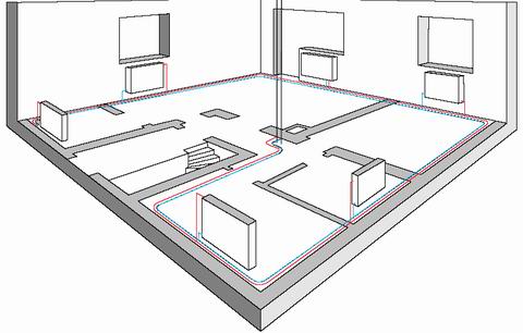

Уважаемые коллеги, столкнулся с ошибкой при расчете в Rehau CO - "Вместе с другими участками образует кольцо.Разводка трубопроводов должна иметь структуру дерева. Недопустима проводка воды через параллельные трубопроводы"
Подскажите в чем может быть трабл?
Надстраивается этаж и пустил двухтрубку по контуру наружных стен всего этажа. Все радиаторы с нижним подключением. Как по ТЗ сделал попутку...
Но, даже когда трассу превращаю в тупиковую - ошибка та же...

Вы сами задали вопрос,сами ответили,вот картинки зачем-то?
А где Ваше творение виде файла? Тогда может и получиться Вам подсказать.

Пока для меня из моего же вопроса очевидным является то, что прога не хочет считать такие системы, однако странно...
Прикладываю результат. Хотелось бы разобраться.

Давайте разбираться! Ну до результата еще далеко!
Вот обратите, на лишние(дублирующие)детали!!
Нажмите для просмотра прикрепленного файлаНажмите для просмотра прикрепленного файла
Какие такие системы?
Вот с заключениями надо быть поосторожней (зачем прогу ругаешь smile.gif ) я вот например системы не вижу- прога тоже наверное системы не видит!
Но, это в следующим сообщение когда Вы исправите первые начальные ошибки!!

Гениально blink.gif блин, и не судьба была у людей назвать сие не кольцом, а типа "лишняя (дублирующая) деталь"...
Никто ни кого не ругает, а предполагает))) Полагаю, что бороться с "большим гидравлическим сопротивлением термостатического вентиля" бесполезно - природой заложено...
