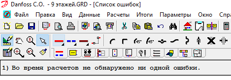

Вот файл в архиве, в формате Аудитор СО 3.8 (откроется любой фирменной версией Аудитора кроме Данфоса, наверное) - Нажмите для просмотра прикрепленного файла
borm
Цитата(Metro_net @ 17.5.2017, 19:13) *
В итоге - ошибок нет ни одной, а система всё равно не рассчитана. Совсем.
Это как вы определили? Если расчёт прошел, то и итоги должны быть.
Вы можете нажать на кнопку итоги (значёк дома на голубом фоне) и итоги у вас появятся, либо перенести итоги в данные, но это стоит делать если система рассчитана как вам нужно и вас все устраивает.
Если не получится то переустановить программу.

Нажимаю на калькулятор. Что-то дергается и моргает. Потом восстанавливается, как было. Дальше проверяю.
Но на схеме по-прежнему нет диаметров и количества секций отопительных приборов.
Итоге в "доме" следующие:
Я ж только теперь поняла, что вы имели ввиду! Посмотрела радиаторы через вкладку "Итоги", не заметила фееричных 16 и 23 секций, и через эту же вкладку перенесла итоги в данные! И вот - оно!
Спасибо!
