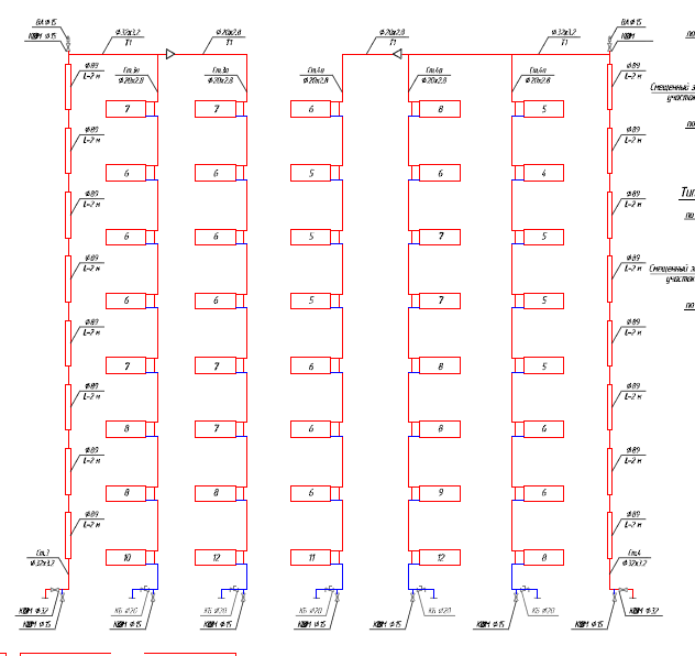

инженер55

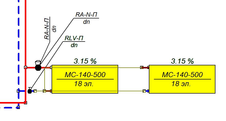

Здравствуйте!
подскажите пожалуйста, как начертить в проге сцепку ( МС -140).
никак не цепляется ко 2-му прибору.
Anatol
Цитата(инженер55 @ 6.11.2013, 18:03) *
Здравствуйте!
инженер55
инженер55
Сама спросила - сама отвечаю (мож кому пригодится)
Соединяется так:
Обратную подводку от первого прибора чертим однотрубной линией (коричневая 1Т), ее удаленным подключением соединяем с подающей подводкой второго прибора (она тоже 1Т).
Обратную подводку второго прибора удаленным подключением подсоединяем к обратной подводке первого прибора.
Anatol
Соединяется так:
Вы уверены, что Ваша находчивость и есть - начертить в проге сцепку МС -140.? smile.gif
P.S. Вообще то есть спец.раздел-тема где есть обсуждения трудностей или предложений по SANKOмовским клонам.
инженер55
Уверена. Это не моя находчивость, мне так откорректировал человек из тех поддержки данфосса, типа, только так прога понимает. А что Вам не нравится? вода проходит первый прибор, выходит и заходит во второй.
Согласна, не в ту тему написала.. Как перенести?
Anatol
Вот и я нами..кал (Вы тоже не поверили)что по другому нельзя -сцепить.
Да нет уже все нравиться,есть сомнения, чисто практические,сцепка на Д-16 метпласта smile.gif программа так вы..дола, я проверил все сходиться.
Явное отличие в "реальном охлаждение воды в отопительном приборе dt, [K]" даже очень явное.
И программа еще произвела расчет Beta;Beta Гр.
А человек из тех поддержки про три радиатора и т.д на сцепки ничего не упоминал? smile.gif
Наверное через модератора.
инженер55
Да, что-то не то, Вы правы
Сделала так: вместо двух приб 18секц сделала в проге 1 36секций, думаю это лучший вариант
Прога - .....
сцепки у них нет, 40 сеций на радиатор нормально! хорошо хоть разностор присоединение понимаетsmile.gif
И регистры у них мах 80!

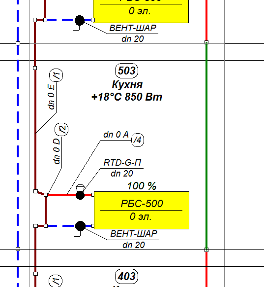

Metro_net
Цитата(Sholpan @ 29.6.2013, 10:20) *
Здравствуйте! Как устранить ошибку типа: "Участок проходит ч-з несколько зон помещения. Чтобы правильно расчитать теплопоступление, разделите его на отрезки."
У меня таких ошибок 4 штуки на три еле видимых тренировочных стояка!!!!
Что не так-то?
borm
Цитата(Metro_net @ 17.5.2017, 16:48) *
Что не так-то?
Бывает такое, попробуйте чуть сдвинуть помещение (на скрине видно что-то типа сдвинутого помещения), нарисовать участок заново, открыть-закрыть программу, поплевать в монитор)))
Metro_net
А то, что я сюда написала, не катит?)
Сдвиг помещений (вернее - перекрытий) - не помог. То же самое!
Остаётся плевать. Ещё бубен куплю - танцевать буду.
А если серьёзно, неужели постоянно такая канитель на ровном месте?
Composter
может у вас 2 помщения в одном, при копированиии бывает . проверьте через помещения
Metro_net

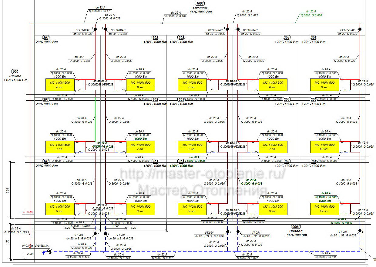

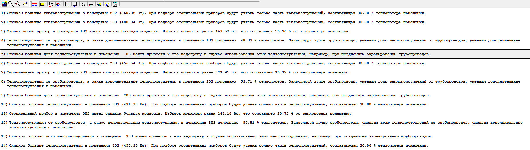

А кстати, я напрасно жаловалась: это были цветочки. Прилагаю кусочек очередных замечаний. А всего их - 37!!! Правда, все в том же духе.
При том изоляцию я в общих данных указала уже 100% - безрезультатно. Приборы пыталась менять с 500 на 300. И тоже безрезультатно.
Что вы делаете, чтоб вот этого вот не было? И что я делаю не так, а?
Composter
в общих данных там вроде учитываеются теплопотери от труб ,а не изоляция. и лучше ее ставить не более 30%
изоляция труб вроде вручную задается при выделении труб
длиный сток подачи, лучше выносить в отдельное помещение, а не вести через кучу
500 на 300- может там другой тип приборов?
там кстати есть папка data и в ней примеры , посмотрите как там сделано
-BuTeK-
В общих данных вы указываете изоляцию для труб, которые только будете добавлять. Скорее всего у вас 0% изоляции на трубах - выделите трубы в помещении и скиньте скрин.
И потом - вы же стояки открыто проложите и тепло от них будет поступать в помещение. У вас же написано - учитывать только 30% от теплопоступлений от стояков. Разве не так?

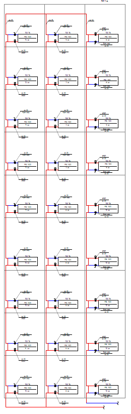

Metro_net
Нет, не дублировались. Снимала ошибки по очереди добавляя ещё один кусочек.

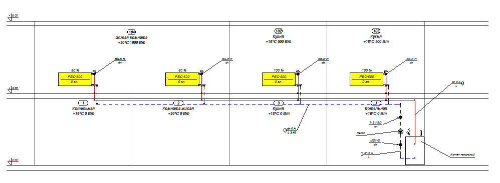

Вообще, я уже с месяц по долгу службы редактирую в автокаде схемы, сделанные моим предшественником. И всё не могла понять, зачем это множество кусочков, кривые линии и так далее.
Теперь выдалось свободное время, пытаюсь освоить передовой, так сказать, метод, а тут сюрпризы. То вообще отказывается понимать, то вот такое вот.
Кстати, мой кривой экспериментальный проект на три стояка получился именно в результате того, что нужное он мне отказался понимать.

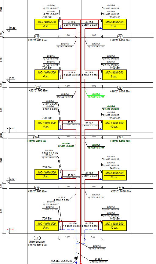

У меня есть реальный дом, на который готовы заходить с капремонтом, где подача в две комнаты, а обратка - через кухню. Однотрубное такое счастье.
Вот он: (но это не результат расчетов Данфосс, а я в экселе посчитала и в Автокаде Данфосс отредактировала
Да, написано учитывать 30%. Почему же он считает это ошибкой?
И видимо, вы правы - сами трубопроводы так и не заизолировались - буду теперь знать. Спасибо.

Inchin
Рисуйте верно. Так, чтобы разбить трубопроводы на участки, соответствующие помещениям. Каждый участок должен граничить с соседним точно на границе между помещениями.
Это вроде и в руководстве и в вебинарах есть.
Остальные ошибки, уже сами анализируйте и делайте выводы критические они или допустимые.
А программа всё подсказывает верно. Считать в экселе - думаю несерьезно. Не жалуйтесь на программу. Любой инструмент требует навыков и обучению труда с ним. Вам просто нужно получше освоить и понять программу. Это приходит с тренировкой.

Я вставляла готовые блоки - однотрубный с верхней раздачей и однотрубный с нижней раздачей. Задавала прибор Сантехкомплект РБС-500. Потом это дело копировала.
Примеры смотрела. Мне по неопытности кажется, что у меня так же прекрасно получилось))))
И даже видео на час в ютубе нашла и параллельно с ним сваяла двухтрубное на три помещения. (Фастаюсь!)
Цитата(Composter @ 17.5.2017, 18:05) *
Зачем??? или вы хвастаетесь тем что не освоили программу?
Ну что вы? Я просто показала, что должно было быть в программе, чего я добивалась.
Или вы хотите сказать, что все же это можно было как-то в самой программе реализовать?
Мне написали, что однотрубную систему разветвить невозможно.
А там действительно получается, что подача снизу вверх по двум параллельным стоякам, а обратка - последовательно через кухню.
Цитата(Inchin @ 17.5.2017, 18:13) *
Рисуйте верно. Так, чтобы разбить трубопроводы на участки, соответствующие помещениям. Каждый участок должен граничить с соседним точно на границе между помещениями. Это вроде и в руководстве и в вебинарах есть.
Ну я же приложила скрин. Вот граница, вот участки.
Остальные замечания в данный момент я считаю вполне допустимыми, но расчет не происходит. И количество элементов, и трубопроводы - по 00. Так что надо что-то сделать, чтобы всё же расчет пошел.
А на программу я не жалуюсь, а как раз интересуюсь - стоит ли с ней биться, возможно ли так прямо натренировать руку, чтоб не только визуально точно на границе, а и по-мнению программы и так далее.
Потому что если на 3-х стояках 37 ошибок "по мелочи", то сколько же будет на 80? И каждый ли раз такое? Или с опытом ограничиваетесь 3-5 ошибками? И все ли конфигурации удаётся реализовать?
Как я поняла. сцепки людской нет. Справедливости ради, в Маджикаде 11 сцепки нет совсем - только визуально можно нарисовать, а посчитать - не посчитает.
Inchin
Думаю, что подача должна идти по среднему стояку, а опускатся по боковым.
Такое ощущение, что там обычные Т-образные стояки. Но какие-то "умники" перепутали в теплопункте подачу и обратку.
П.С. Правда сам лично даже ни разу не пробовал рассчитывать в Аудиторе СО Т-образные стояки. Может и не позволяет прога такого. Как-нибудь попробую. Пока же не было необходимости.

1. Ну я же приложила скрин. Вот граница, вот участки.
2. А на программу я не жалуюсь, а как раз интересуюсь - стоит ли с ней биться, возможно ли так прямо натренировать руку, чтоб не только визуально точно на границе, а и по-мнению программы и так далее.
3. Потому что если на 3-х стояках 37 ошибок "по мелочи", то сколько же будет на 80? И каждый ли раз такое? Или с опытом ограничиваетесь 3-5 ошибками? И все ли конфигурации удаётся реализовать?
4. Как я поняла. сцепки людской нет. Справедливости ради, в Маджикаде 11 сцепки нет совсем - только визуально можно нарисовать, а посчитать - не посчитает.
1. Не разобрались значит пока. К проге есть примеры, где нарисовано верно. Могу и свой пример выложить.
2. Стоит потрудиться, чтобы разобраться. Прога умная. И в данном случае ошибки не у проги, а у Вас.
3. Потренируйтесь на простых примерах. И перестанете делать ошибки. Пока же с интерфейсом видимо у Вас проблемы.
4. Да, сцепку в прямую не рассчитывает. Но её можно сэмулировать в некоторых случаях.
П.С. Лучше выкладывайте файл в архиве, в формате проги. Так проще будет найти Ваши ошибки. Но сами понимаете, что Вам самой нужно потратить время на изучение, желательно провести практическую работу на примере вебинаров. Практический опыт труда с прогой здесь в теме невозможно передать. Не потому, что жалко, а потому, что это уже на приличную брошюру будет тянуть сей труд, а писать такую брошюру как-то нет интереса и времени.
Metro_net
У меня буквально на днях был похожий проект. Действительно, подача через кухню, а по остальным комнатам уже сверху-вниз. Но всё равно не по среднему. (прилагаю).
Только мне кажется, даже если и по среднему, это сути не поменяет - разветвление остаётся.
1. Будет здорово, если получится ваш пример посмотреть. А то примеры своих предшественников не нахожу - несколько 12 года, а последний 13-м годом датирован.
2. Конечно, у меня! И именно по неопытности не понимаю, как их не допустить и как потом бороться.
3. Мне казалось, три стояка - простой пример... Совсем на один надо?(
4. Симуляцию видела в этом же топике.
Буду ОЧЕНЬ признательна, если посмотрите. От теплопритока избавлялась 100% изоляций стояков, приборы, где требовал, уменьшала. В итоге - ошибок нет ни одной, а система всё равно не рассчитана. Совсем.
Inchin
Metro_net, Вы уверены, что схему именно такую хотите делать?
Справа Г-образный стояк - понятно. А зачем слева-то два стояка с перевернутой подачей и с общей обраткой-транзитом? Почему не сделать общий подающий транзит, и два спуска стояков через ОП? (Правда попробовать нужно, вдруг П-образные стояки Аудитор не может считать...)
Да у бимрадиаторов с подключением "снизу-вверх", нормально будет работать только одна-две секции из всех. Это Вам не МС140-500.
Логичней тогда уж делать П-образный стояк из двух левых стояков. Но опять же не с бимрадиаторами.
Inchin
Проверил. Аудитор СО считает Т-образные стояки.
