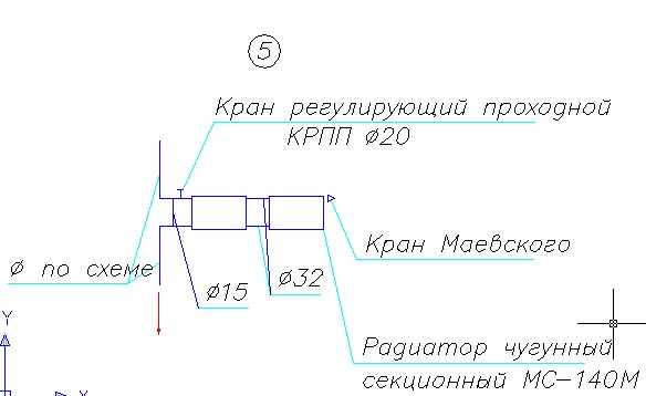

Kult_Ra
Очередная Российская глупость (глазами ... изготовителей балансировочной арматуры)
Абсолютно свежий пример из текущего проектирования в городе .. (как бескрайны просторы страны!)Нажмите для просмотра прикрепленного файла
Выкопировка из вопроса:
посылала Вам письмо с файлом (планы, стояк с приборами на сцепке в разных помещениях с разными теплопотерями). Можете ли Вы мне что-то посоветовать по гидравлическому расчету подобного стояка? Объект на стадии сдачи, а я не могу провести расчет, в котором была бы уверена. В объекте таких стояков пять штук.
Какой будет ответ:
- Вы безграмотный инженер (почитайте работы г. Пыркова) и внесите изменения в схему!
- Успокоить и помочь проектировщику (женщине!) нужными словами - раз по другому у тебя не получается, правильно поступить так ....
P.S.
В этом оркестре она (спрашивающая) явно не первая скрипка!
У коль Вы решили осчастливить своими заботами (я тот самый) проектировщиков, так и изложили бы (напрашивается) непредвзято поцесс рождения отопления здания со всевозможно-допустимыми решениями. Когда писал, всё себя спрашивал - корректно ли я излагаю.
Имхо - корректно. Изложено (я тот самый) не по истине, а в угоду заказчику.
В этом отличие от книг Щекина, Сканави, Староверова и (ещё косой десяток).
...стараюсь заранее компоновать схему с учётом максимально недопущения разброса высот "столбов в заборе".
Однако все фирмы томно советуют не тратить время на раздумья - ставь шайбы, то бишь шайбу переменного сечения - балансировочный
И можешь забыть всё, чему тебя учили книги от Щекина, Сканави, Староверова и (ещё косой десяток)
