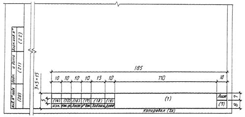

glam
Цитата(AleksejCher @ 14.2.2012, 12:33) *
По функциональности не уступает рамке из СПДС-графикс
Собственно она и выступила образцом, на который я равнялся при создании этого блока. Задачу ставил перед собой одну - штатными средствами автокада сделать максимально приближенный аналог. Сфинкс или как там его сейчас до сих пор себе локти кусает и желчью исходит от того что никогда в жизни ничего подобного создать не сумеет. Вон бедняга 5 раз свой псевдоролик пытался в теме запостить, да так переусердствовал в играх с модераторами что на предупреждение о бане напросился.
Alexander_Liseev, я бы вместо MdiTab посоветовал DwgMan. Тоже бесплатная штука, но чуть интереснее по возможностям будет и немножко приятнее в плане самого вида закладок.
glam
только вместо слова копировал в правом нижнем углу рамки надо написать слово формат. Впрочем это легко исправить.
Неправда ваша. Откройте ГОСТ 21.101-97 "ОСНОВНЫЕ ТРЕБОВАНИЯ К ПРОЕКТНОЙ И РАБОЧЕЙ ДОКУМЕНТАЦИИ" Приложение Д и убедитесь что никакого "Формат" там нет.
ПРИЛОЖЕНИЕ Д
(обязательное)
Основные надписи и дополнительные графы к ней
Форма 3 - Для листов:
основных комплектов рабочих чертежей;
основных чертежей разделов проектной документации;
графических документов по инженерным изысканиям
Форма 4 - Для чертежей строительных изделий (первый лист)
Форма 5 - Для всех видов текстовых документов
Примечание - Основную надпись по форме 5 допускается использовать для графических документов по инженерным изысканиям, не используемых в качестве подосновы
Форма 6 - Для чертежей строительных изделий и всех видов текстовых документов (последующие листы)
AleksejCher
Сильно поисками не заморачивался, но могу сказать что в рамке СSoft CПДС GraphiCS в правом нижнем углу вместо копировал стоит формат (в старых версиях раньше стояло слово копировал) Я так понимаю по ГОСТ Р 21.1101-2009 Основные требования к проектной и рабочей документации,
приложение Ж. Там в приложениях в конце стоит слово формат, и немного другая последовательность заполнение граф разработал, проверил, ГИП, Н. контр.
One991
Этот ГОСТ уже Недействующий Дата окончания действия: 01.03.2010
Применение ГОСТ 21.101-97 прекращено на территории РФ с 01.03.2010 с введением в действие ГОСТ Р 21.1101-2009 (Приказ Ростехрегулирования от 30.11.2009 N 525-ст).
