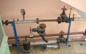

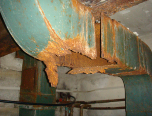

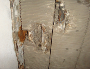

Вот несколько фото оборудования школы. Почти новой.
На ней два года назад прошла реконструкция инженерных систем 15 800 000 руб. Из них 1 400 000 Энергоаудит!
Прошу заметить деньги /если они есть/ планируются на год вперед...
Проект? Остались кусочки не имеющие почти ничего общего с фактом.
Все трубы и теплообменники забиты. Штук пять насосиков в системах отопления....
На такой объект три года комплексных работ.... не меньше
И обязательно системных /в том числе по плану/....
Но устойчивый эффект "экономии"- больше 50%
Бойко
Не успели сесть фото...
Это один из щитов автоматики ... такие все
Такие все теплообменники
Ввод корпуса
Воздуховоды
Так почти везде... просто "автоматизацией" задача не решается... деньги на ветер...
С ЖУТКИМ УПОРСТВОМ ИДЕМ ПО ГРАБЛЯМ..
