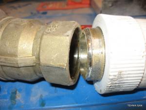

1.Основным методом соединения труб из сшитого полиэтилена является механическое соединение с помощью надвижной гильзы. Выполняется оно путем развальцовки конца трубы и надевания его на фасонную часть, затем гильза надвигается на конец трубы. Благодаря эффекту "памяти", труба уменьшает свой диаметр в месте развальцовки и обжимает фитинг. Данный тип соединения надежен, относится к категории неразъемных соединений и может быть забетонирован.
2. Основным методом соединения полимерных труб является контактная термическая сварка в раструб при ~260 °С, что по определению обеспечивает высокую надежность данного соединения, так как в результате сплавления трубы и фитинга образуется неразрывное единое соединение элементов системы.

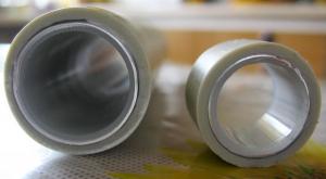

Надвижные муфты относятся к пресс-фитингам => это неразьемные соединения? А когда резбу нарезают на трубах и гайками обжимают - это разборное и его без люков нельзя запрятывать в пол? М.п. Valpex на пресс-фитингах?
А ППР на сварке(пайке, спасибо, кстати, за картинку, супер!) или как металлопластик зависит от конкретного производителя?

Если ветки вашей тупиковой разводки небольшие и имеют 3-4 прибора я бы посоветовал использовать сшитый полиэтилен с соединениями на основе натяжных гильз (например система PUSH у Kan, любой другой производитель с материалом PE-Xc)
Если ветки больше - металлопласт, причем по нескольким причинам. это гораздо больший размерный ряд, хорошие показатели по коэффициентам температурного расширения. Соединения на основе пресс-фитингов.
Обе системы теоритически очень надежны. На практике все зависит от производителя, так что не попадите в ситуацию как в поговорке про скупого wink.gif
