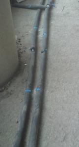

Вопрос, дня назрел ни к стати. Но как всегда нужна Ваша помощь господа проектанты!
Ни как не могу найти понимания по скрытой прокладке труб отопления:
При скрытой прокладке, необходима компенсация тепловых расширений, но если трубы кладут не в гофре, то как исключить их механическое повреждение? Ведь расширение труб из пластика по сравнению с металлом просто огромна!!!

Какие трубы применяете? По хорошему картинки было бы неплохо увидеть.

Uponor EP-AX
Без гофры, потому что ни где не могу найти в нормах, о необходимости её применения. Были ссылки в недействующих снипах. А кто нибудь знает про действующие нормы где сказано, что это должно быть обязательно?

Не бойтесь, заливайте в стяжку ничего страшного не произойдет.
Почитайте СП 41-102-98 там про это написано.
молодой 2010
Из практики.
Если у труб нет углов поворота, компенсационных петель - достаточно той изоляции, что на фотографии.
На углах поворота и компенсаторах толщину изоляции нужно делать больше ,как правило двойную (хотя удлинение можно и арифметически рассчитать)
А вто что присоединение к магистрали - тройник без изоляции - совсем нехорошо, т.к. труба в этом месте будет жестко защемлена именно в тройнике, несмотря на изоляцию трубы по длине.
Это что, стыки в стяжке будут? Хреново это...
Если правильно вести монтаж из качественных комплектующих - то нормально.

у меня аналогичная ситуация,заказчик сказал что выбранный тип пластиковых труб самокомпенсируемый, вот и думаю верить ему или все-таки предусмотреть ниши и компенсаторы...
молодой 2010
За счет чего это? (Даже сталь имеет линейное удлинение, хотя и гораздо меньше, чем пластик)
Какие трубы, марка?
Судя по фотографии - обычные
Пусть бумагу Вам напишет, что такт и так, ничего не надо.

Всё зависит от протяжённости, у меня на объектах и без компенсаторов магистрали прокладывали, но труба была качественная.
молодой 2010
Естественно, повторюсь, все расчитывается.
Konstantin T.
Блин, как в первый раз. Устраивать компенсаторы в стяжке пола - это сильно. Ну и проблемы у вас, заизолируйте нормально, прокладывайте и заливайте. Как было сказано выше: все будет хорошо и пофигу сколько у вас там метров. У нас вообще умудряются в монолитное перекрытие заливать трубы.
