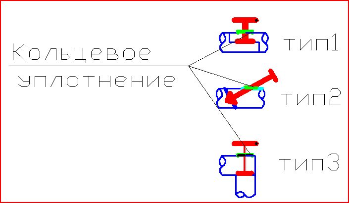

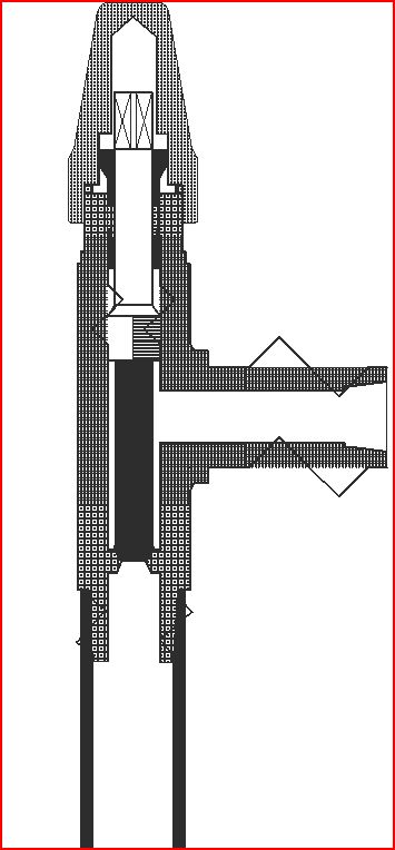

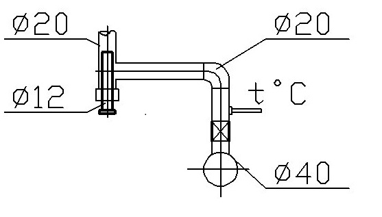

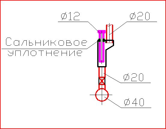

Проще для старых систем применить "шайбирование кольцевым зазором винта" - установить всем стоякам одинаковую температуру выхода обратной воды (по графику на день балансировки).
Нажмите для просмотра прикрепленного файла Нажмите для просмотра прикрепленного файла
Самопальное устройство из моей жизни в СССР - дешево и надежно для балансировки стояков.
Термостаты да.
А балансировочник это тот же винт с кольцевым зазором.
Все идет к тому и в РФ тоже, что ручное и не серийное изделие выходит дороже, чем серийное сделанное на фабрике в Китае.
Дешево не получиться как в той жизни в СССР.
Покажите картинку, что не шутите.
Ибо все они сделаны на базе обычного вентиля.
... стержень с кольцевым зазором это уже из другой серии:
