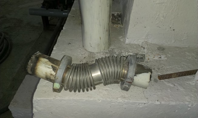

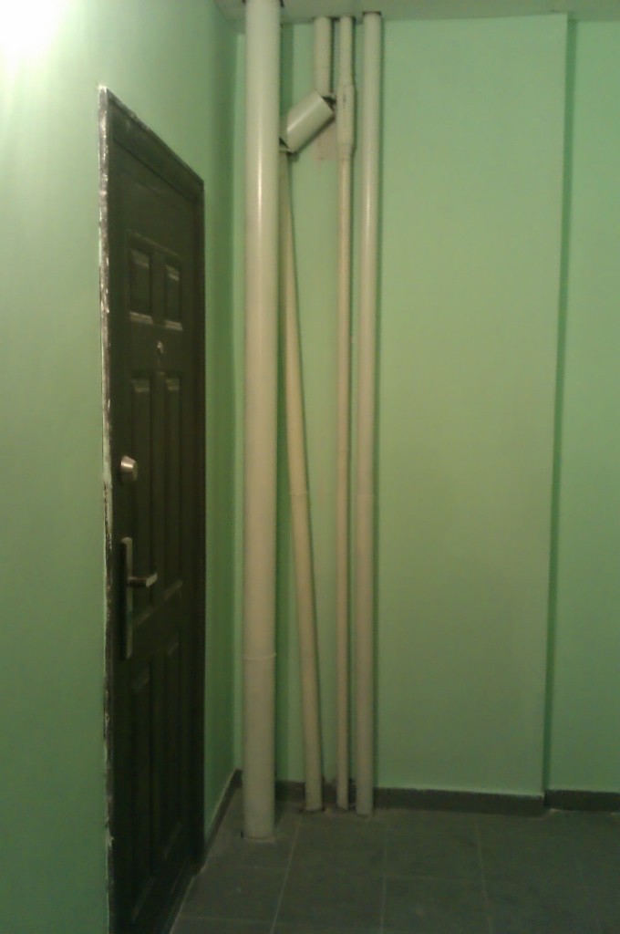

Здравствуйте!
Поднимаю тему всвязи с недавно произошедшей аварией у меня квартире.
Дом сдан в эксплуатацию в сентябре 2014. Отопление по независимой схеме, теплообменник, циркуляционный насос Grundfos 50-185F.
03.11.15 вечером отключение электроэнергии, сопровождаемое резким снижением температуры наружного воздуха (с нуля до -10)
после восстановления спустя 1,5 часа подачи напряжения в сеть здания происходит порыв компенсатора TECOFI DI7140, смонтированного на стояке в кухне моей квартиры - я в квартире не проживаю, там еще ведется ремонт.
Спустя часа два вода начинает поступать к соседке снизу, которая и обнаруживает таким образом аварию. Дальше все как обычно - аварийка, перекрыли, вычерпали 10см с пола, заактировали комиссионно порыв компенсатора и затопление.
Управляющая компания ссылается на Застройщика, Застройщик уже начинает ссылаться на Тех.надзор, проектирующую организацию, подрядную организацию, ГАСН... Вообщем, крайних так просто не найдешь.
Поскольку дом строился долго, проектная документация разрабатывалась ориентировочно в 2010 году. СП 60.13330.2012 тогда не существовало, соответственно на п.6.3.1 "В зданиях высотой более 25 м в системах отопления с трубопроводами из стальных, медных и латунных труб для компенсации тепловых удлинений на стояках следует предусматривать сильфонные компенсаторы с многослойными сильфонами, оснащенными стабилизаторами. Применение однослойных сильфонов не допускается" сослаться невозможно.
По паспорту DI7140 заявлен как компенсатор с сильфоном из ЕПДМ, осевое сжатие до 22мм, растяжение до 6мм, компенсация осевого смещения до 22мм.
Прикрепляю фото для наглядности.
Жду Ваших комментариев.

Уважаемый, если не ошибаюсь, то ответы были накиданы Здесь
Хотел-бы только добавить, кроме того, что изделие использовано не по назначению :
- ошибки монтажа: отсутствие направляющих;
т.е. "копать" (дабы возместить ущерб) нужно с проекта: что было по проекту?....
Ниже прикрепляю картинки ошибок монтажа:
Нажмите для просмотра прикрепленного файлаНажмите для просмотра прикрепленного файла
Причина:
- отсутствие направляющих;
- труба (ГВС Ду50) была приварена в перекрытии к арматуре - жесткая заделка, гильза в перекрытии присутствовала
разговор с прорабом был короткий:
затопление квартир и шахты лифта... со всеми втекающими и вытекающими... мало не покажется...
ЗЫ: гарантия подрядчика на оборудование, если не изменяет память 3 года, у Вас еще есть время

Частенько стали встречаться выгнутые трубы из за температуры, но это косяк проще- где то в проходе через гильзу при СМР прихватили к трубе(что б оставалась на месте и не упала на нижний этаж по трубе скользя), потом гильзу замонолитили в отверстии, а прихватку не убрали и получается зажатый кусок стояка и там трубы выгибает.Это при стальных трубах.
