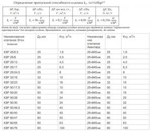

Какую фирму выбрать чобы не дорого и надежно. Будут устанавливаться на вводах в зданиях всего 78 шт. МАХ здание 28 т/час 95-70 град.
МИН здание 0.5 т/час
Как подобрать диаметр клапана.
KV -- обьем пропускаемой воды
KVS -- обьем пропускаемой воды при перепаде 1 кг/см.
Какие данные нужны для подбора.
Если где есть обсуждение ткните пожалуйста носом.
На сайте данфосс см. программу подбора.
Аналогичные есть на ТА и ESBE

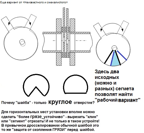

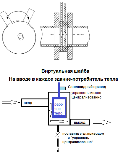

Вверху просто чья-то (ХитСерва?) "спаренная шайба со смещёнными отверстиями".

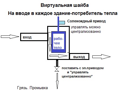

а внизу вариант регулятора-грязевика на вводе с цилиндрическим рабочим телом и "кольцевым зазором".
Наладите выпуск и откроете собственное предприятие - будет у Вас своё дело. blink.gif
Почему шайбы всегда круглые? Потому "грязь" не пропускают?
Спаренная "клиновая" шайба Нажмите для просмотра прикрепленного файла
Можно и просто отрезать сегмент внизу, если установка на горизонтальном участке.
Татьяна Удальцова
Самые дешёвые делаются своими руками
Э, нет. Такое "дешевое" в итоге обойдется дороже. Да, было раньше - придумывали всякие "изобретения" - купть было негде и нечего.
Что придется делать с любой самоделкой:
1. Посадить конструктора и сделать рабочие чертежи. По таким картинкам не изготовишь. Конструктор (которого еще надо найти), будет работать не менее месяца. Там не так просто - сделать герметичным соединение, в котором будут два движущихся сегмента.
2. Разместить где-то заказ на мизерную серию устройств (ну пусть 100 шт). Индивидуальное изготовление маленькой, но сложной штучки окажется дорогим. Тем более, что изделие не испытано.
3. Когда будет изготовлено, окажется что ничего не работает (перекашивается, цепляется, подтекает).
4. Когда намучаются, начнутся разборки. Кто виноват? Кто сделал? Кто подучил? Kult_Ra? Кто такой, чей агент и т.п.
Нет уж, сейчас лучше купить готовое изделие. Сейчас уже даже самодельные автомобили перестали делать...

Ну экспрессрисунок то то мой был (узнал козоньку по попоньке), только сегментами украшен, с которыми герметичность не обеспечишь. Делать то просто и без чертежей - совместное сврление шайб со смещением (эксцентриситетом) от центра. А в отсталдьном Татьяна права, пожалуй.

Ну и автор "спаренной шайбы со смещением" объявился. Заодно пояснил, почему нельзя запросто заменить круглое отверстие шайбы на конус или сегмент для пропуска (не скопления) грязи-мусора.

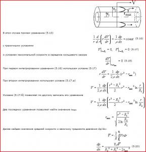

А вот эта идея регулятора расхода/давления или балансировочника на основе изменения длины кольцевого зазора. Возможно совмещение с грязевиком и автоматическом его промывкой.
Да, согласен - это "изделие" кустарщиной не сделать. Эта идея для заводских условий.
Приводом можно менять длину кольцевого зазора - изменять пропускную способность Kv при необходимости вручную или дистанционно в автоматической режиме.
Рабочее тело можно делать"сменным" типа "картридж". Тогда его меняя, на старый корпус можно "посадить" новое "рабочее тело" и тем самым изменить толщину кольцевого зазора. То есть "сдвинуть" рабочую характеристику устройства.

Эта хрень с "рабочим телом" давно известна - забытое инженерное решение (в другую тему). Примерно так (только проще) устроен был регулятор Свердловэнерго. Там никаких соленоидных и прочих приводов (не у всех дяди на соленоидных заводах работают). "Рабочее тело" - сильфон, заполненный толуолом, с наконечником-регулятором, который входит в седло. Весь рабочий орган первоначально устанавливается в исходное положение штоком так, чтобы температура обратки была "какая надо". При работе в случае повышения температуры сильфон сжимается и расход увеличивается. При повышении - наоборот. Соответственно косвенным путем регулируется температура воздуха после калорифера или воды после водонагревателя.
Этот регулятор выпускался полукустарно на ТЭЦ-2 в Свердловске. Бывший главный инженер ТЭЦ организовал. Мы применяли его очень часто, но пришлось делать свои рабочие чертежи. Потом подобные регуляторы РТ 50/70 сал выпускать Чебоксарский завод "Энергозапчасть".
Этот регулятор вполне может использоваться в качестве "балансира". Для таких целей был разработан аналогичный по принципу действия РТ-Номер_не_помню, предназначенный для стояков. Включался в разные рекомендации, дошло ли дело до выпуска - не знаю.
Однако сейчас вряд ли стоит заниматься подобной малохудожественной самодеятельностью. На рынке есть прекрасные изделия на любой вкус и кошелек.

Но у той "виртуальной шайбы" идея несколько иная - рабочее тело типа "труба(стержень) в трубе". Привод ручной или - это как бы дань современным методам автоматизации.

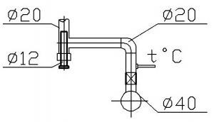

Регулятор температуры с "болтом":
