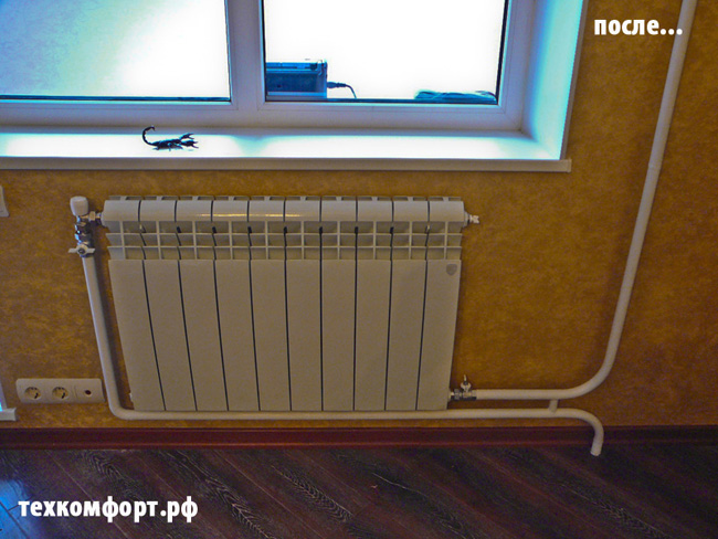

santex-SVAR
основные постулаты - аксиомы при монтаже радиаторов для достижения максимальной эффективности отопления :
1. независимо от направления движения теплоносителя в стояке - в радиатор заливается сверху , охлажденный сливается снизу . возникает естественный гравитационный насос
2. в данные размеры , габариты проема всегда можно постараться вместить необходимое (расчетное) число секций радиатора - применяя нестандартные , эксклюзивные схемы подключения радиатора.
изгибы байпасов , разворот в другую плоскость - это уже все вторично и малосущественно
3. диагональная схема подключения радиатора - равномерный одинаковый прогрев и циркуляция всех секций радиатора .
схема : "перекрещивание + диагональ"

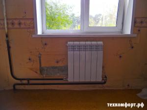

монтаж радиатора отопления в узкий проем : Н=500 мм (межосевое)
старый конвектор висел на левой стене - межкомнатной перегородке

Коли меня уже не упомянули здесь и более того сослались на меня.
Во-первых, сразу говорю, что я не считаю данные схемы единственно возможными.
Для короткого радиатора в узком пространстве можно взять вообще совершенно стандартный и массово применявшийся вариант:
Аргументы про компенсацию теплового удлинения мимо кассы. Когда места мало, то если даже впихнуть смещенный байпас укоротив радиатор это все равно не поможет. Плечо будет слишком коротким, чтобы обеспечить компенсацию.
Для длинного крокодила можно сделать такую же диагональ без всякого перекрещивания.
Вот так например:
Или вообще сделать нижнее подключение. Разница будет совсем незначительной.
Во-вторых, речь идет исключительно об эксклюзиве. О сколь-нибудь массовом применений всех этих извращений речи не идет.
Посему. Чтобы данный топик не скатился снова к флуду, предлагаю:
1. Эстетические аспекты не трогаем.
На вкус и цвет все фломастеры разные.
В данном конкретном исполнении сии хитросплетения, на мой взгляд, выглядят тоже по своему красиво. У каждого может быть своя эстетика. Кому то нравится три прямых трубы, кому то хтрые клубки.
2. Если комментируем, то свое мнение обосновываем. Причем обосновываем как инженеры, а не как обезьяны способные только копировать типовые картинки из проекта в проект.
Ни в одном учебнике и ни в одних рекомендациях такого варианта естественно нет и не будет. Большие затраты по времени, материалам и высокие требования к квалификации исключают возможность применения таких решений в стандартных проектах. Жопорукие строители и сварщики ЖЭУ физически не смогут такое реализовать.
Поэтому, если говорим о каких-либо недостатках, то обосновываем гидравликой, сечениями, сопротивлениями, теплофизикой, но никак не "смотри типовые схемы, там такого нет".

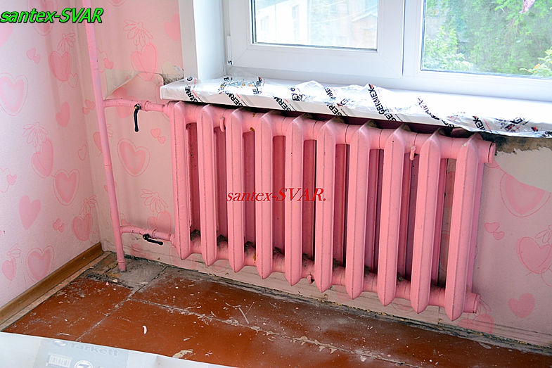

santex-SVAR
чугунным батареям без разницы направление подачи теплоносителя - прекрасно работают при любой схеме подключения :
KONNER MODERN - современные чугуняки
из-за расположения стояков и размера поддоконника - не влезало необходимое количество секций .
по дизайн-проекту заказчика стояки прячутся в короб
радиаторы подключены на левый бывший транзитный стояк (СНИЗУ-ВВЕРХ) .
правый стояк (после радиаторов верхних соседей - с более низкой температурой ) проходит транзитом к нижним соседям
/ стояки закольцованны на последнем этаже /
комната после нападения отделочников : трубы исчезли

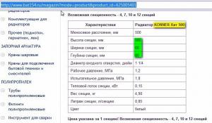

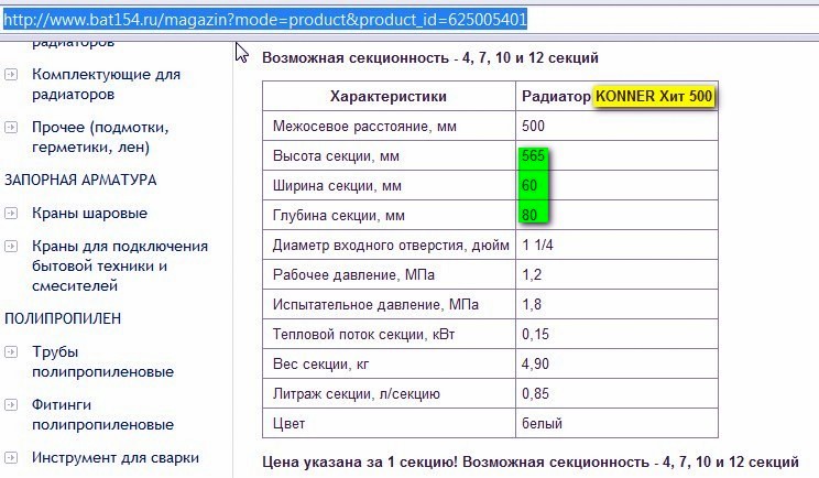

santex-SVAR
Cравнение дизайна с KONNER ХИТ
как было : сравнение размеров старых и новых чугунных батарей
получилось :
различие по дизайну : у МОДЕРН щели между секциями пошире + 2 ряда квадратных отверстий (сверху-снизу каждой секции : у обоих коллекторов)
lovial
Различие по теплоотдаче считали?
santex-SVAR
нет . не считал - посмотрел на сайте торгашей :
теплоотдача одинаковая - а размеры разные .

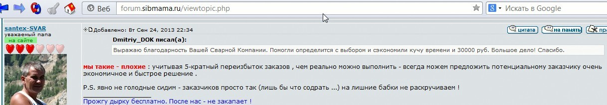

santex-SVAR
ЁЖик может быть эти отзывы Вам помогут понять и осознать кто такой Я и какое бывает ЖЭУ (две большие разницы)
и почему у нас 5-кратный переизбыток заказов (очень длинные очереди) .
в той персональной рекламной теме на другом ресурсе 76 страниц : очень много фото и отзывов .
заказчики нам доверяют и сразу с порога говорят : нас не о чем не спрашивай - делай как знаешь , любые проектировачные решения - на твое усмотрение
Я про сравнение теплоотдачи старых и новых...

я кажется сообразил (последние извилины напряг) как учесть все ваши требования (так сказать найти компромисс - консенсус найден ! )
на этих фото прекрасно видно (из-за наклона байпаса-перемычки) :
петля не образуется , вся вода с радиатора сольется , воздух по стояку снизу-верх легко проходит
схема называется : "перекрещивание + диагональ" она совсем не похожа на стандартную , обычную диагональ - но к ней вы свои претензии никак предъявить не сможете !!!
все мои фото хорошо кликабельны по щелчку - прекрасно увеличиваются
santex-SVAR
Altelega
а здесь еще лучше видно (правильная перемычка) :
схема называется "ПЕРЕХЛЕСТ" - а для вас персонально диагональ .
где здесь вода из радиатора не сбросится ? или в какой петле воздух помешает циркуляции по стояку ? как он застопорит стояк ?

santex-SVAR
вот в этом варианте немного ошибся :
поставил бы перемычку чуть пониже нижней горизонтальной трубы , и развернул бы в третью четверть (не справо , а слева от нижнего стояка )
и ваще самый НИШТЯК ! никакой критики в ответ - но ведь нельзя же так над вами издеваться .
Altelega
я вижу так -
это ПЕРЕХЛЕСТ-диагональ...
Вот здесь стояк не удлиняется.. немного смещенная перемычка, те же 2 отвода (поворота), просто под непривычным углом. Петли, которая удлиняет стояк нету, но карман воздушный есть... работе стояка это не мешает, но в радиаторе может собраться воздух, хорошо если сбросник есть. При опорожнении системы отопления, вода из прибора вытечет, если не перекрыты краны. Летом лучше перекрыть кран, чтобы прибор был заполнен и не ржавел wink.gif главное, не забыть его открыть зимой smile.gif
